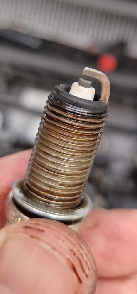

Bah, les bougies qu'ils m'ont mis récemment sontWutch a écrit : 26 avr. 2023, 08:55 Pour le voltage, il est bon, pas de souci.
Bizarre tes secousses. Les bougies sont biens ?
Le mien (2.0T) donnait des accoups assez fort en reprise au GPL à bas régime après remplacement de bougie. J'ai remis des bougies GPL et le souci a disparu
BERU ULTRA 14FR-7MU2
