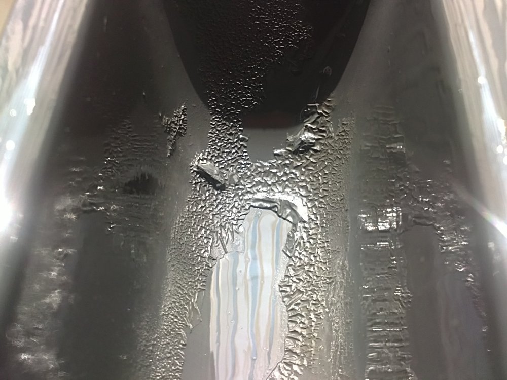

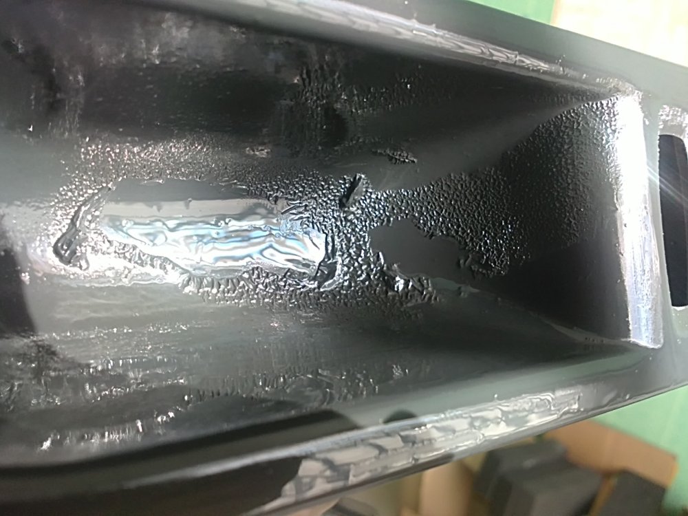

J'ai retiré celle de la platine conducteur avec du liquide de frein (c'est extrêmement corrosif pour les peintures). Il faut démonter la platine ainsi que tous les interrupteurs et badigeonner généreusement avec du liquide de frein. Au bout de 10 ou 20 minutes, ça cloque et tout se retire.
Utiliser l'acétone n'est pas une bonne idée car cela va attaquer la matière plastique.
Modifié en dernier par nagrrra le 20 mars 2023, 13:44, modifié 3 fois.

Même rincé à l'eau, l'acétone cause des dégâts en attaquant la surface du plastique. En revanche, le liquide de frein ne cause aucun problème sur la matière plastique dont sont faites les platines de lève-vitres. J'ai testé et ça fonctionne parfaitement. Une fois nettoyées, j'ai poli mes platines lève-vitres à l'aide d'un polish afin que le plastique devienne brillant et lisse et je n'ai plus aucune trace de cette peinture soft ni aucun problème visuel.
J'ai placé des photos sur mon premier post afin de montrer le résultat en cours de "traitement".

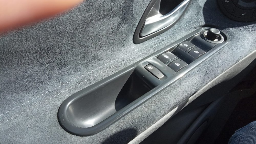

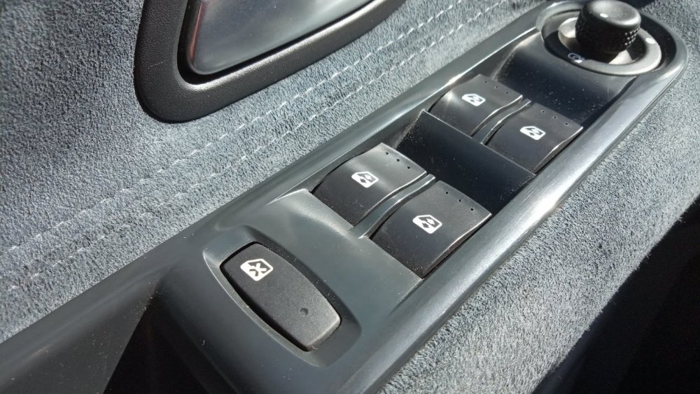

Deux photos qui montrent mes nouvelles platines débarrassées de cette fichue peinture soft attrape-mouches :
Le plastique a été passé au polish afin de retrouver un aspect lisse et brillant.

J'ai utilisé un polish pour les matières plastiques (PMMA) de type Altupol appliqué à la main puis essuyage au chiffon doux. Ne pas utiliser de machine électrique pour cela car cela va échauffer rapidement cette matière plastique.
