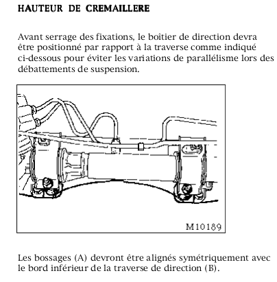

je reviens à la charge
J'ai enfin eu l'info sur mon problème, un diag a été réalisé dans les ateliers AD, ceux qui ont eu le courage de suivre l'histoire comprendront pourquoi ça se passe chez eux.
Là j'ai eu affaire à des gens très compétents pour une fois et qui ont pris le temps de réfléchir et mesurer quelques trucs.
La bonne nouvelle c'est qu'il n'y a pas de jeu dans cette crémaillère, ouf!
Par contre le garage de goulamas qui l'a montée a remonté les anciennes rotules et biellettes axiales agées de 29 ans, ça ne m'étonne pas, et j'ai aussi appris que d'autres personnes de mon village ont eu le même souci de factures non conformes et boulot mal fait, et ont été traités comme moi.
Bref bien content de ne plus avoir affaire à eux!
Donc mon problème viendrait du fait que j'ai changé les amortisseurs:
l'assiète de la voiture a été mesurée à 215mm AV, et 400mm AR en référence à ces points ci-dessous. Il y a un sacré gros décalage en hauteur à l'avant!
Et je comprends bien que ce problème d'assiète puisse tout mettre à la rue pour les réglages, c'est cohérent avec le comportement sautillard et tortillard de la voiture. Ca ne doit pas arranger le Cx de la voiture non plus, lever le nez c'est loin d'être pratiqué chez les tuneurs qui cherchent la performance
Pourtant j'ai monté des TRW JGS164T qui sont donnés compatibles avec les OEM 60 25 106 816 et 60 25 102 428 qui correspondent à ma bagnole.
Je ne pige pas!
Surtout que j'ai monté également des TRW à gaz à l'arrière et là aucun souci de surélévation du train!
J'ai trouvé des infos sur la longueur des JGS164T : 332mm et 400mm
Hors, les Monroe G55025, qui sont aussi donnés compatibles, mesurent 372mm et 426mm.
Bon ces "données" viennent de sites de pièces évidemment, pas sûr que ça soit valable. Je ne sais pas quoi en penser.
Alors question: qu'est ce que vous montez comme amortos sur les II
Va falloir que je les change mais je ne sais vraiment plus quoi choisir, évidemment j'aimerais autant rester sur des gaz, mais si c'est trop cher alors je suis partant pour remettre des mous.
J'ai un sacré bol dans cette histoire: comme mes cardans ont été endommagés lors de précédentes opérations (allez savoir qui est le gros crado qui a mangé les filetage à la clef à choc en posant les écrous), là ça sera impossible de les réutiliser si je les dépose à nouveau. C'est bien qu'on puisse sortir le combiné amorto sans rien déposer d'autre que le silent bloc de pied d'amorto!
Au moins un truc simple à faire sur ce train AV!
Merci d'avance pour votre aide comme toujours

Ce ne sont pas les amortisseurs qui font la hauteur de la voiture, ce sont les ressorts
- Messages : 1598
Bien je pensais la même chose mais le mécano m'a dit que certains amortos avaient des "bras" plus longs, donc ça finissait par repousser les ressorts.
D'après lui ce problème arrive assez souvent avec les pièces adaptables.
Aussi je pense que les ressorts sont d'origine.
Y a-t-il un moyen de vérifier ça?
Je ne vais quand même pas monter des amortos de compète avec longueur réglable...

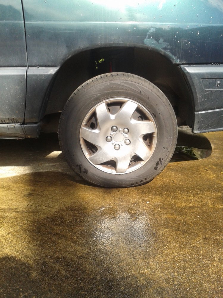

Voilà des photos de la position des triangles, le sol à cet endroit n'est pas plat mais presque, qu'est-ce que vous en pensez? C'est orienté comme sur vos voitures?

Je viens de mesurer , à la verticale de l'axe de la roue avant, une hauteur de 67 cm
entre le bas de l'aile et le sol. Idem. des deux côtés.
Cette distance peut varier un peu avec le type de pneu et la pression de gonflage

j'ai trouvé ces infos d'assiette dans la doc finalement, c'est un peu plus subtil que ce qui est présenté dans la RTA: Les points H1 et H2 correspondent plus ou moins à ceux mentionnés précédemment, sauf pour H1 où ces 130mm par rapport au trou du longeron ne sont pas précisés
Puis tant qu'à faire j'ai revérifié la longueur des rotules de direction, là c'est parfait: exactement même longueur de chaque côté.
Donc pour résumer ce que je comprends des valeurs "en marche" pour ma voiture: à l'avant elle est effectivement un peu haute mais à l'arrière elle est un peu basse. Tout ça n'est vraiment pas très clair.

D'autre part, une info que je trouve sur la doc des série I mais qui n'est pas explicite dans celle concernant les II... du coup savez vous si cela s'applique aux II effectivement: Sur ma voiture en l'occurence, à vue de nez en regardant par le passage de roue côté passager je vois la crémaillère à environ 10mm au dessus du bord inférieur de la traverse.
Mais comme les fixations sur les II ont des ergots je ne sais pas si la hauteur de la crémaillère peut vraiment varier

Verdict du mécano: non y a bien un souci, et il me ressort sa mesure avec un bonus 215mm pour H1
Bon du coup j'ai beau être benêt, ma mesure est quand même pas totalement foireuse, donc à 20/25mm de plus que la hauteur normale.
Et voilà l'aspect des roues par rapport aux ailes, franchement j'en ai vu des images d'Espace et ça me semble pas loin d'être pareil que chez moi: Donc avec 7 sièges et le 1/2 plein + une vingtaine de kilos de bazar dedans.
