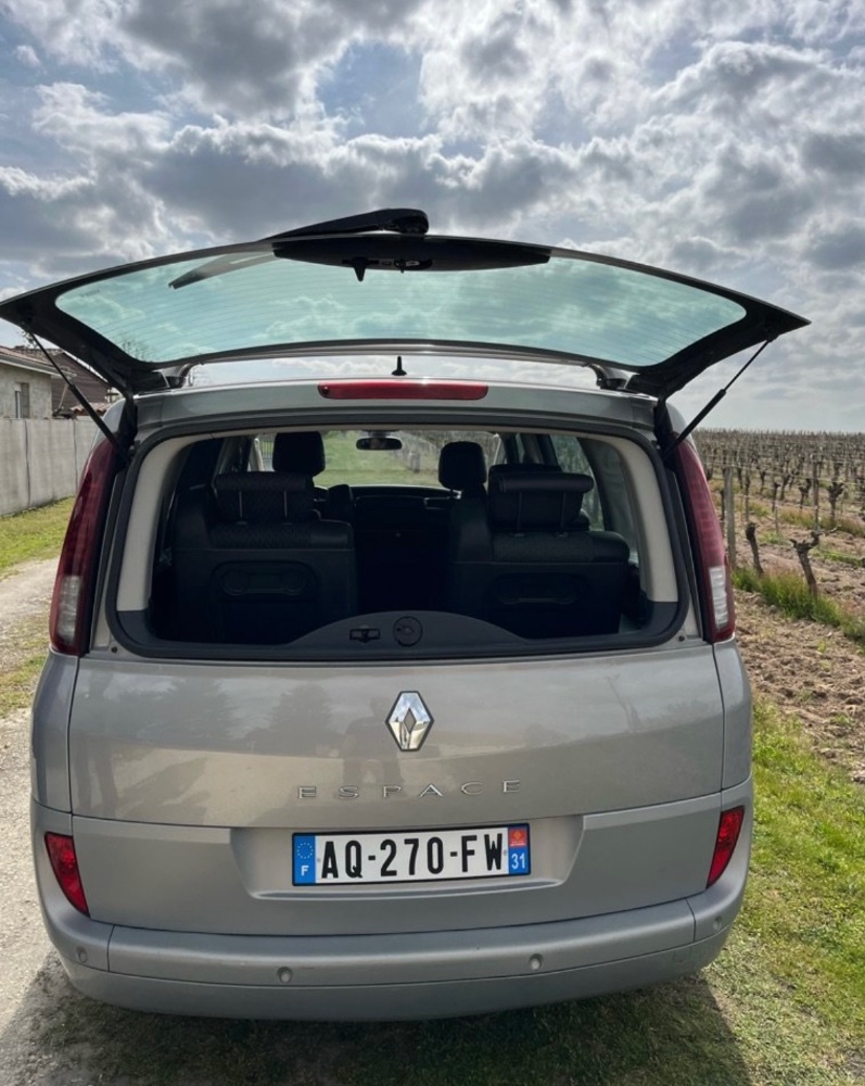

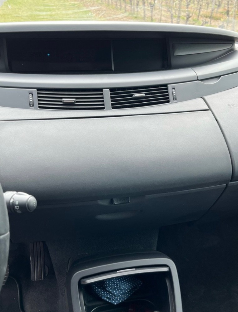

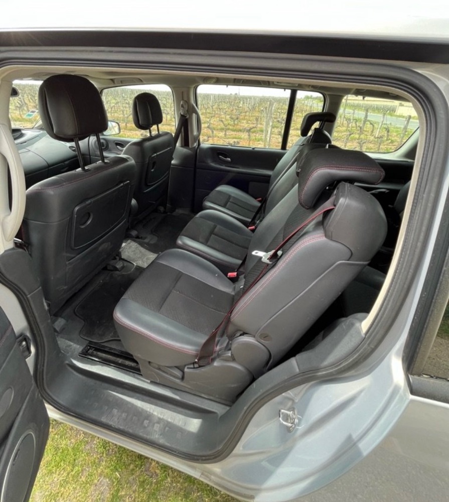

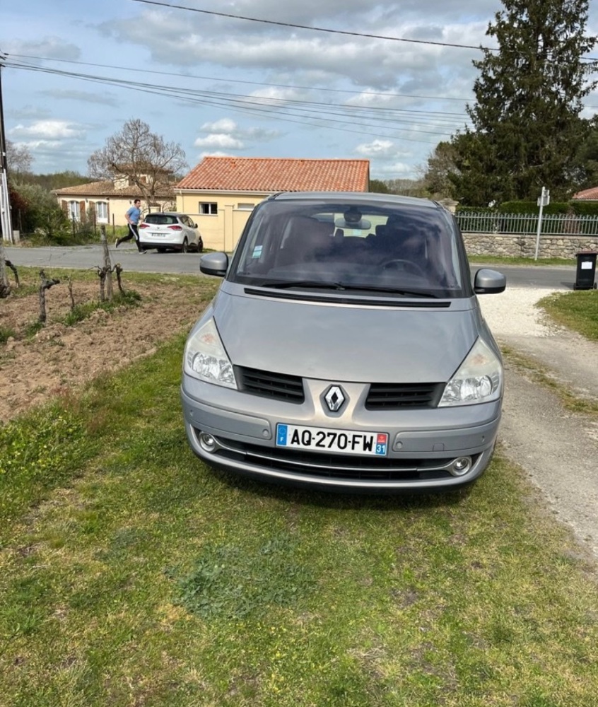

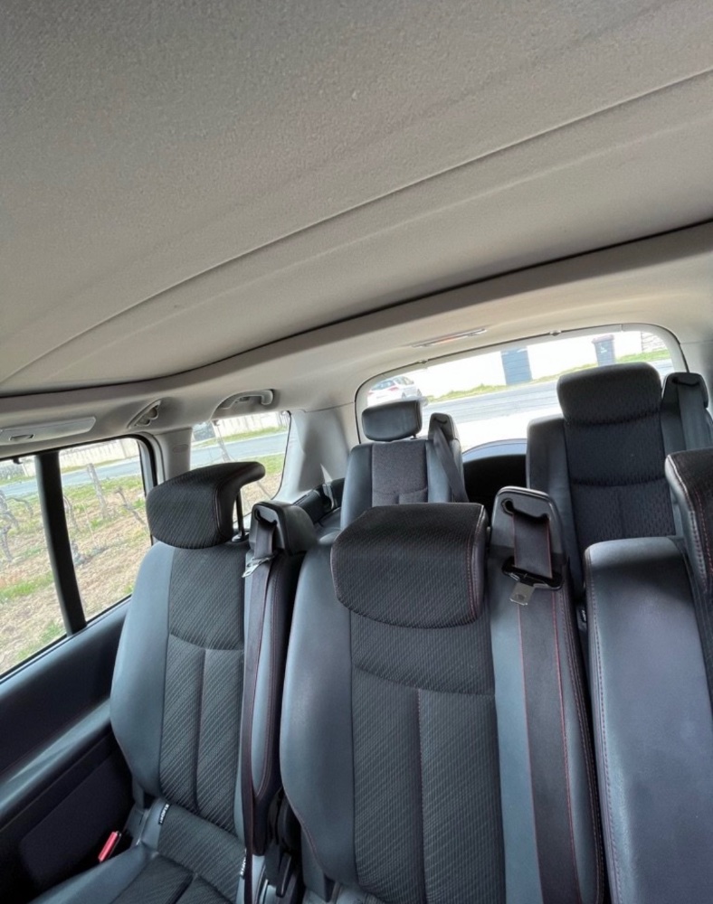

Bonjour à toutes et toutes !

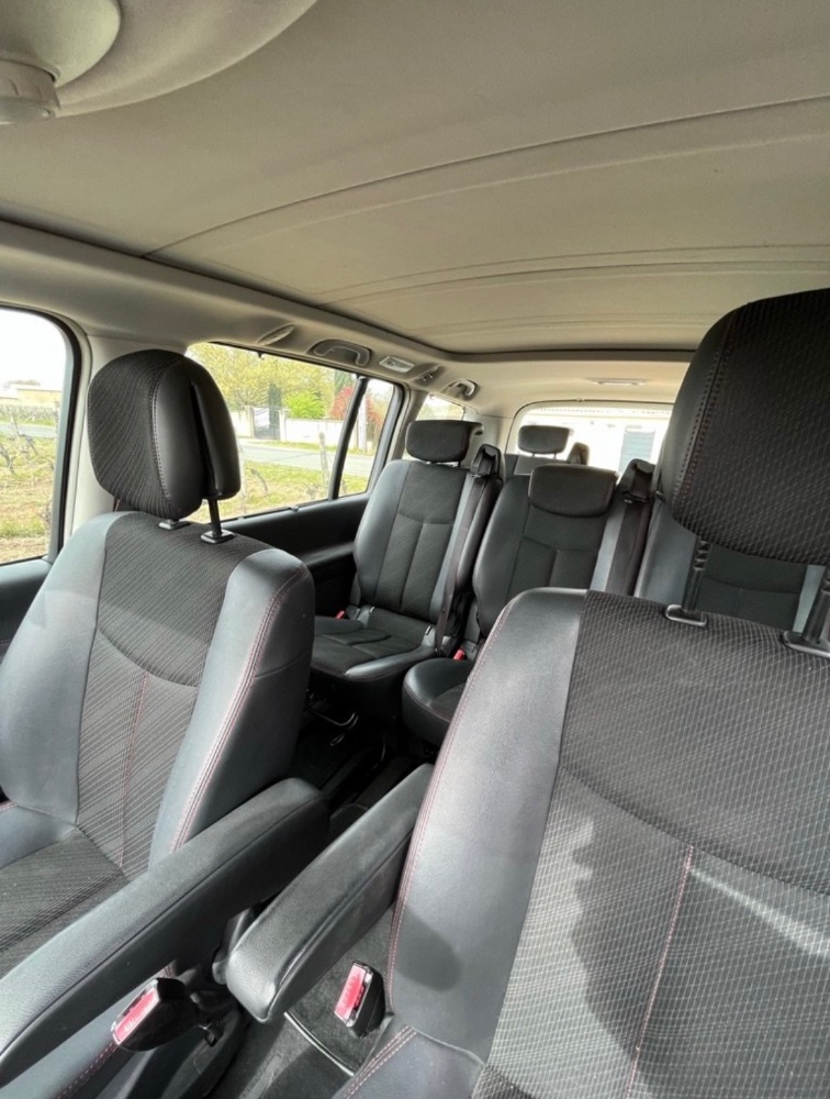

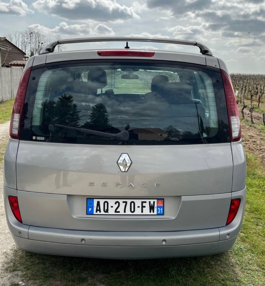

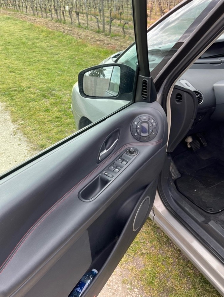

Je vais voir le véhicule décrit dans l’annonce ci dessous 👇 la semaine prochaine .. Avant essai et décision hâtive, je voulais avoir vos avis sur l’engin ainsi que les points importants à contrôler avant achat éventuel .
Je joins en plus de l’annonce quelques photos
Je vous remercie d’avance pour toutes les infos et conseils que vous serez susceptibles de m’apporter !

Déjà tu as un vendeur qui a pris le temps ne nettoyer sa voiture pour la vente, ça part bien !
Le point principal à mon avis c'est la boîte auto, savoir si elle a déjà été vidangée ? Et si oui pourquoi (préventif ou début de patinage) et est-ce que ça a été bien fait ? Ce serait un bon indicateur sur la rigueur de l'entretien qu'il a reçu.. (parce que Renault ne préconise rien à ce niveau)
Après comme d'hab tester toutes les fonctions, il arrive que les lève vitres foirent avec le temps sur le IV, et globalement ce qui est électronique du style autoradio (Cabasse mais non concerné sur ph3 il me semble), capteurs, GPS, valves de roue... Rien de trop méchant d'ordre général mais ça peut vite chiffrer en garage donc négocier le prix en conséquences
Si le CT a été passé récement s'y référer, c'est souvent un bon indicateur (notamment pour connaître l'état du train AV) et voir les justificatifs d'entretien.
Faiblesses du 2.0L DCI : durites de turbo qui peuvent fuire avec manque de puissance et/ou message au TDB et la dépollution (FAP, EGR...) si petits trajets, à peu près tout de mémoire

La lunette c'est chouette si tu transportes régulièrement des trucs longs ou pour récupérer un truc dans le coffre sans tout faire tomber quand tu es chargé en vacances.
Si le proprio te fait miroiter les sièges pour t'extorquer plus de sous sous, tu peux lui opposer que toutes les CG sont en 7 places et que ça ne coute plus guère grand chose, des sièges d'occasion. Un plus pour toi donc, mais un petit qui ne vaut pas énormément non plus.
Un truc qui me titille par contre, c'est un 2010 avec une plaque en Alpha Quebec? L'ex 2007 de mes parents était déjà dans la série Bravo X-Ray suite à l'attribution d'un numéro neuf en 2009.
En tout cas, en photos celui-ci fait propre. Question de goût je préfère ma sellerie mi-tissu mi-alcantara grise mais pour avoir essayé ces sièges sur, encore une fois, l'ex Alyum, le mi-cuir mi-tissu est assez agréable avec juste la craquèlement côté conducteur à déplorer, comme ici. J'ai juste un peu peur pour toi que sans les vitres teintées, le noir fasse un peu chaud. C'est autrement plus classe sans la teinte et la luminosité n'a rien à voir! Mais vérifie la présence des pare-soleil pour ne pas griller. :wink: Au moins, pas d'atroce carrosserie noire ici! 8)
Et un toit en verre, il ouvre? Ça manquait vraiment sur l'ex, je ne peux pas envisager de IV sans cette option. Mais encore une fois, les goûts...
En espérant qu'il te plaira!

C’est vrai que la lunette c’est sympa ! J’avais ça sur mon 3 et ça m’a bien servi pour enfiler les tuyaux pvc de 4 mètres et autres trucs sans sortir les sangles à chaque fois !
Les sièges ne seront pas un débat je pense .. ils sont montés et il ne va rien en faire .. même si c’était une option à 1000 euros à l’époque !
Pour l’immat effectivement c’est étrange mais bon .. la carte grise ne devrait pas mentir .. et le rapport mecavin confirme un 2010 … à regarder .
La sellerie n’est pas forcément celle que je préfère non plus . J’aurais préféré un cuir clair d’initiale .. en plus le cuir de l’initiale ne bronche pas . Même sans entretien particulier . J’en ai vu un sur Paris à 377000 bornes , tout l’habitacle était défoncé et les sièges nickels !!
Contrepartie , y’a les 6 stores !
Sinon le toit en verre est panoramique sur toute la longueur du toit mais il est fixe sur les alyum ph2. Ce qui me va bien car zéro pb d’étanchéité et facile à nettoyer .
Que penses tu de l’initiale (gris🤦‍♂️) avec la carrosserie moyenne que j’ai posté plus haut ?
Bonne soirée

Pour info les deux Espace que tu as envoyés sont des phase 3 ;)
8)
Reconnaissables aux grand rétros et feux de jour à LED !
tu comptes faire majoritairement des trajets courts avec ? On ne le martèle peut être pas assez mais les diesel modernes avec toute la dépollution qui suit doivent voir du paysage ! C'est pas fait pour rouler 15 bornes par jour sinon tu vas te taper des consos excessives et pannes sur pannes :arrow:
Un essence serait peut être plus indiqué dans ce cas, ou sinon sais-tu que selon les millésimes les 2.0 dci n'étaient pas équipés de FAP ? Ca ferait déjà une source de panne en moins !
Le GPS CNC disons que c'est plus trop dans l'ère du temps mais c'est le truc qui te permet de rentrer à la maison sans encombres quand tu es paumé en pleine forêt de nuit et sans réseau... Pas vraiment à jour mais toujours utilisable hors ville en majorité !
Pour le gasoil t'inquiètes sur le continent aussi c'est redescendu, on peut enfin espérer faire le plein sans faire deux cartes et c'est agréable ! 1,58€/L dans le Sud ouest 8)
L'initiale est plus alléchant sur le papier, pour moins cher tu as moins de bornes, l'intérieur cuir, les radars avant, le toit ouvrant, les Xenon directionnels... Gros compromis : c'est un court...
+1 pour la lunette AR ouvrante, idéale pour blinder le coffre surtout à 7 :!:
Idéalement essaies d'aller voir les deux si possible pour te faire une idée :roll:

D’après wiki, le Phase 3 débute en octobre 2010
Donc pour moi ce sont des phases 2 non ?

Gwadaespace a écrit : 15 mai 2023, 05:20 D’après wiki, le Phase 3 débute en octobre 2010
Doit y avoir un plantage quelquepart dans les dates je pense :roll: ou alors celui-ci a subi une cure de rajeunissement..?
Dans ma famille on a un grand père qui roule en IV 25TH 2.0 dci BVA (pas à vendre :wink:) c'est un phase 3 ça j'en suis certain et je crois qu'il est de 2009 (ce qui semble logique vu que premier Espace = 1984).
Et la phase 4 en suivant autour de 2012 avec son gros losange rentré de force au milieu de la calandre..?
Edit : après vérification le 25TH en question est un modèle 2011 (bien un ph3 mais du coup ils auraient du l'appeler 27TH :lol:) et dialogys le reconnaît tout de même comme un ph2... CQFD
