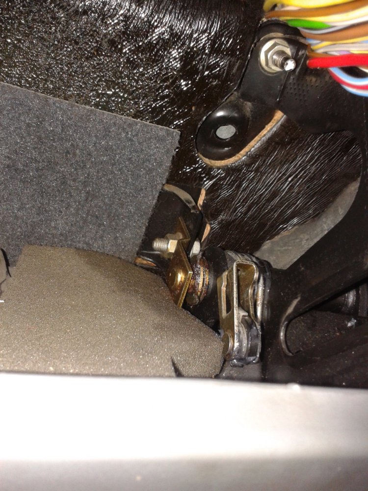

- Messages : 1440
Voilà à quoi ça ressemble côté pédale:
la bonne butée pour cable manuel:
download/file.php?id=59373&mode=view
On voit le trou tablier et la fourchette de fixation pédale, on insère le cable latéralement.la bonne butée pour cable manuel:

- Messages : 1440
Ben j'ai passé le cable côté moteur entre le mastervac, les tuyaux rigides, et le cable tachy...
j'ai laissé le soufflet à 20 cm du bout du cable pour qu'il ne gêne pas...
ensuite assis à côté de la roue, j'ai passé la main juste au dessus de la traverse horizontale au fond du passage de roue, et tatonné vers le haut pour chopper le cable, ensuite guidé un peu vers le bas pour le rentrer progressivement dans le trou.
Ensuite, côté pédale j'ai pu l'attraper et le fixer à la fourchette de la pédale.
J'ai fait ça 3 fois de la même manière sans souci... par contre côté boite ça a bloqué à chaque fois.
Faut pas trop chercher à tenir le cable au dessus du passage de roue, mais plutôt jouer des doigts comme des baguettes pour manger chinois si tu vois l'idée...
je précise, que j'ai laissé du mou au bout du cable, donc hors gaine pour que ça soit plus souple et facile à guider... avec la gaine c'est trop rigide et ça se place beaucoup trop au dessus du trou de tablier, donc impossible à insérer. Et j'ai dû faire des aller/retour côté moteur quelque fois pour replacer le cable bien dans l'axe de la voiture qu'il soit droit par rapport au trou.
Peut être que si tu as une aide qui peut jouer côté moteur pour garder le cable en pression vers le tablier et assurer qu'il soit bien droit ça peut être plus simple. Sinon utiliser un fil éléctrique rigide passé hors de l'habitacle par le trou de tablier pour s'en servir de tire-fil et enquiller le cable vers son trou plus facilement?
