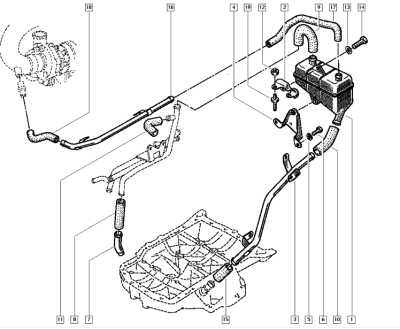

J'ai repêché la photo:
Récupérateur d'huile J8S.png (52.9 Kio) Vu 3897 fois
Si je suis bien, il y a deux endroits où l'huile entre dans le système de recyclage, un conducteur et un passager. Un des deux n'était pas relié au décanteur (ce que j'appelais valve PCV, pardon :oops: :oops: ) et quand tu as rebranché ça s'est mis à fumer. Mais pendant tout le temps débranché côté décanteur, le tuyau était ouvert sur le moteur, sans dépression créée par l'admission. Donc il aurait pu se remplir d'huile et de gras, passé dans l'admission lors du rebranchement? Non?

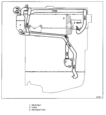

En fait le tuyau côté gauche sur le dessin est une remontée, ça doit être l'évac des vapeurs bas moteur, la plaque dont j'ai parlé est juste sous la pièce 7, le tuyau à droite est la descente vers le bas moteur.
Normalement celui de droite ne doit pas refouler... sauf quand on souffle dans l'autre tuyau :lol:
Le 17 c'est l'aspiration par le turbo, donc je ne vois qu'une seule entrée pour le gras > la 9 (qui récupère aussi les vapeurs du cache culbuteurs via la durit 11 et le "Y".
Pour compliquer le truc: la n°9 débranchée était posée à plat sur le décanteur, donc bouchée en fin de compte!
Aucune évacuation possible ni dans le bas moteur, ni dans le cache culbu... l'aspiration turbo devait aspirer l'air extérieur rentrant par la connexion de la 9 sur le boitier qui elle était grande ouverte...vu le diamètre de la connexion pour la 9 sur le boitier je doute que cette aspiration turbo ait pu tirer de l'huile de la descente...
Le haut du boitier et l'arrière étaient couverts de gras... ça devait pousser dans la 9 sans pouvoir bien sortir.
Peut être que du coup la descente en 3 s'est bouchée en séchant? il y a une partie horizontale assez longue entre la durit de sortie du boitier et la 15 qui est quasi verticale.
Et peut être qu'il y a eu le souci que les gars en CJ7 ont avec ce dispositif en franchissement, sauf que pour ma bagnole la différence de hauteur entre train AV et AR était de moins de 10cm, le nez en bas mais pas beaucoup :lol:

Voilà le plan de circulation, ils ont dessiné tous les tuyaux sur le même plan, mais celui qui descend est côté conducteur et il manque le raccord cache culbuteur qui rejoint la 9:

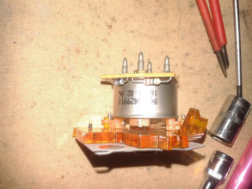

Voilà la tête de la partie T° moteur, difficile de faire plus analogique :wink: :

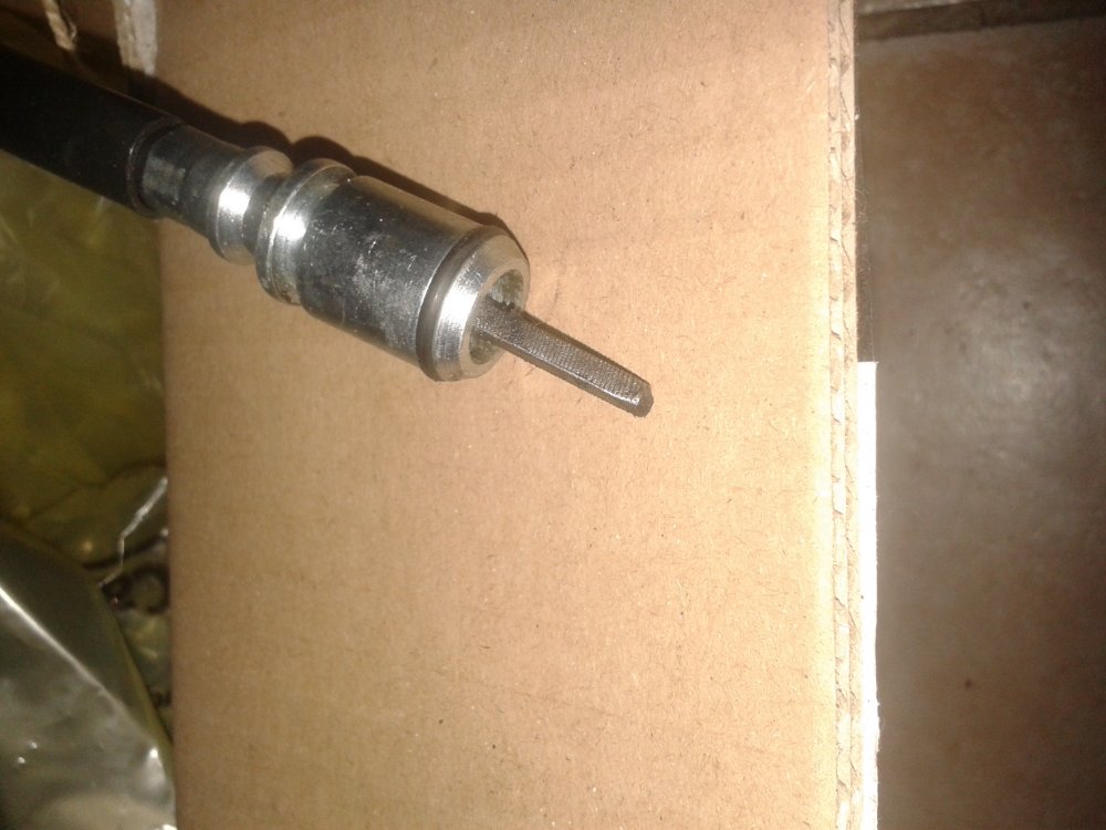

Mais le cable SEIM ne rentre pas dans la boite!
Pas de bol je l'ai acheté il y a trop longtemps pour faire un retour à oscaro, d'ailleurs il a déja été monté: le torique côté boite est déja craquelé et il y a des traces grasses pas nettes sur le carré mâle au déballage. Un classique de ce magasin: des mecs commandent des pièces, les dépouillent, les maquillent et les renvoient pour être remboursés. Côté magasin ils ne regardent même pas et remettent en vente. Très honnète comme pratique commerciale!
Il est aussi assez bizarre: si on appuie sur le carré mâle côté boite ça s'enfonce et ça sort côté compteur... si on le tire de ce côté y a tout qui vient. En tout cas pas moyen de rentrer le connecteur dans la boite c'est un chouilla trop gros...
Super! Donc remontage de l'ancien cable, et protection sur une grande longueur avec une durit silicone fendue + rizlans...

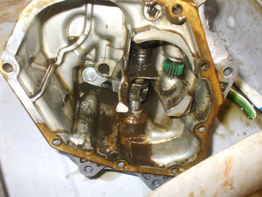

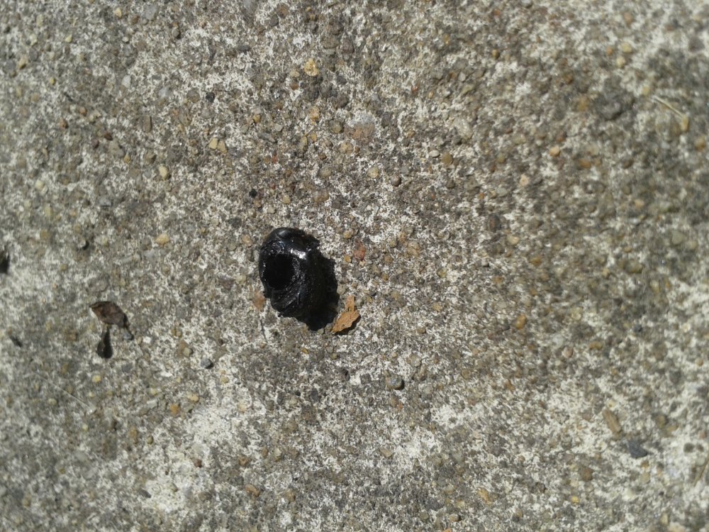

Un bidule est sorti du cable d'origine quand je l'ai démonté en entier, côté boite:
Vu la gueule du machin je me suis pris à espérer que c'était ça qui coinçait un peu la rotation... mais après test c'est autre chose.
Quand on roule si on met la main sur le cable (j'ai la demi coquille inférieure toujours déposée) on sent un à coup régulier, qui correspond au tressaillement de l'aiguille.
Bref ça me gave ces cables adaptables merdiques. J'aurais bien voulu changer le vieux cable qui a dû prendre cher en frottant contre le support de boite.

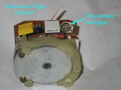

En 1995, j'ai décidé de monter un compte tours sur mon Espace 2 finition de base (RN) car à l'époque en 1993, l'option compte tours était à deux briques. J'ai donc récupéré un combiné instruments sur une Névada (pas turbo) et je me suis mis à l'installer. Pas de problème pour le câblage le fil provenant de l'alternateur était en place. Donc ça marchait, mais côté étalonnage ce n'était pas correct.
Les compte tours pour J8S, ont un potentiomètre de réglage.
Compte-tours Véglia.
À l'époque j'étais allé chez Renault, compte-tours ouvert, et j'ai demandé très gentiment, si je pouvais régler le compte tours.
Ils avaient un genre de banc de réglage avec prise piézo-électrique sur tube d'injection et un écran qui affichait la vitesse moteur et en deux minutes, à 2000, 3000 et 4000 tours minutes j'ai pu régler l'affichage du compte tours à la vitesse que donnait l'écran.

Ensuite je ne vois pas comment détacher la nappe du PCB souple qui se fixe derrière le PCB rigide, donc je n'ai pas totalement déposé cette partie quand j'ai fait mon échange de module température.
Sur ton image il me semble voir un connecteur blanc à 90°, mais le montage me semble un peu différent sur celui que j'ai monté: vu de derrière la nappe passe sous le pcb rigide et il y a comme des sertissages métal de chaque côté... donc pas essayé de forcer là dessus sans accès clair au branchement.
Aussi mon module TDB contient aussi le mano de turbo sous le compte tour, ce n'est pas exactement le même que toi.
Ensuite vu le modèle d'ajustable... les comptes tours de tous les Espaces doivent être à reprendre aujourd'hui...

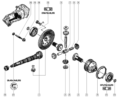

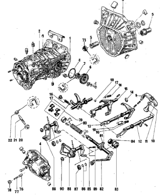

Concernant mon souci de sautillement de l'aiguille de vitesse, j'ai trouvé un schéma de cette partie sur boite NG3 095...
J'ai lu quelques trucs qui parlent de remplacement du pignon de tachy c'est la pièce 20:
ou pièce 14 ici:
edit: j'ai l'impression que ce pignon est en plastique, je n'en trouve pas à 22 dents, mais je vois ceux des Jeeps... plastique!
:roll:
Mais on ne voit pas plus de détails de cette partie, notemment le carré mâle précisément.
La rondelle plastique/caoutchouc dur qui est sortie hier ne correspond pas à la taille du joint de tachy côté boite, le truc écrasé est beaucoup plus petit moins de 10mm de diam.
J'espère que ce n'est pas ça le problème... je préfère quand même croire à la gaine du cable d'origine abimée, il y a un trou visible au niveau du passage au dessus du support de boite... donc sable ou corrosion à l'intérieur. Ce qui sera simple à vérifier avec un cable neuf montable.
Mais je me pose quand même des questions:
Hier j'avais vu un truc étrange à intérieur du carré femelle côté boite: il m'a semblé voir une sorte d'axe enfiché à l'intérieur de ce carré à environ 5mm du raz du carré femelle. Pas évident à clairement identifier couché sous la voiture avec lampe de poche et miroir... et le reste d'huile suite à ma souflette côté récupérateur de vapeurs qui dégouline dans les yeux.
Mais le haut de cet "axe" est bien net et plat, pas du métal cassé, et il semble vraiment rond. Donc peut être pas le reste d'un ancien carré mâle cassé à l'intérieur.
Le cable SEIM devait être desserti quelque part, probablement côté compteur, parce que le cable lui même peut sortir entièrement côté compteur, donc j'avais fait le montage côté boite après l'avoir fixé au compteur (l'idée était de bloquer le cable dans le compteur pour assurer que le carré mâle soit bien proéminent côté boite), sauf que ça a été impossible de connecter à fond côté boite.
Du coup je me demande si c'est:
- une erreur d'avoir un truc à l'intérieur du carré femelle
- le carré mâle du cable SEIM trop long
- le diamètre externe du connecteur SEIM trop large
Je n'ai pas essayé de forcer comme un âne pour sur cette connexion: le carré femelle me parait bien fin et fragile... mais peut être que ce truc à l'intérieur est un genre de poussoir pour assurer que le cable soit bien repoussé vers le compteur une fois inséré dans le carré boite?

Trouvé une vue du pignon de tachy dans la NG3 (ici une version pour R18, donc nombre de dents différente sur les Espaces):
Par contre impossible de trouver une vue pile en face de l'axe carré femelle... je voudrais vérifier si le truc que j'ai vu chez moi est normal.
Si ça ne s'enfonce pas, ça veut dire que le carré male ne peut pas rentrer plus que 5mm et quelques dans le carré femelle... c'est peu vu la longueur mâle qui sort du cable SEIM, alors que mon cable d'origine sort beaucoup moins (mais a peut être été "modifié" suite à une connerie d'un garagiste qui aurait inséré un truc sans pouvoir le virer dans le carré femelle :roll: ).
Ah la parano méca avec cette caisse n'a plus aucune limite!

Bah oui, la moindre vis est suspecte à mes yeux...
Vue côté boite du SEIM, en l'ayant poussé à fond de ce côté vu qu'il glisse dans la gaine à volonté...
Celui qui est monté dans la voiture doit dépasser de 1/3 seulement par rapport au SEIM, et il ne glisse pas dans sa gaine, lui.
Je pense aussi à une "réparation" de l'axe d'entrainement du pignon... ce qui expliquerait la présence du "truc" cylindrique à l'intérieur du carré femelle...

J'ai trouvé une photo du carré male sur un autre SEIM (la version à faisceau pour moteur essence) et même si ces images ne sont pas "contractuelles" on voit clairement que le carré en question dépasse beaucoup moins que sur le SEIM que j'ai essayé de monter.
Là ça ressemble déja plus à ce qui dépasse du vieux cable d'origine monté sur la voiture:
