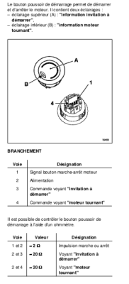

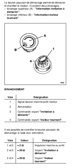

Effectivement le bouton START est connu pour foirer de temps en temps, j'en ai un de côté justement mais impossible de remettre la main dessus pour te répondre
En ce moment je roule principalement avec le III du coup. Mais quand sa roue AVD a éclaté sur le retour d'Angers le week end dernier j'ai préféré ne pas trop tirer sur la roue de secours et donc changer de monture en passant devant la maison quelques dizaines de km plus loin pour finir mon trajet tranquillement jusqu'à Bordeaux (je descendais des meubles).
Après environ 1 semaine sans rouler il n'a pas voulu partir seul (le moteur a tourné 1s mais pas suffisament pour se lancer). En réessayant j'ai eu droit à la tonne de messages d'erreur caractéristiques d'une batterie faiblarde alors je n'ai pas insisté. Je l'ai ponté avec la batterie de la BX et cette fois-ci démarrage impeccable, j'ai pu partir boucler ma petite centaine de kilomètres restante (autoroute - rocade et centre ville) sans pépin mais j'ai preféré ne pas couper le moteur par peur de ne pas repartir... de retour à la maison je le coupe, retente le lendemain -> il démarre (mais il n'en fallait pas moins).
Cela me fait donc plutôt penser à un problème de charge/batterie. Quelques jours plus tard j'ai alors contrôlé la tension au multimètre :
Moteur coupé à froid -> 9,93V (pas bon
Moteur démarré (aux pinces du coup) -> 14,25V
Puis suis allé faire un tour d'environ 50km avec un arrêt - redémarrage de 20min au milieu un poil capricieux : une nouvelle fois le bouton start ne voulait pas déclencher la mise en route, en insistant un peu il a démarré après une quinzaine de secondes de bataille.
De retour à la maison j'ai contrôlé la tension à chaud moteur tournant :
13,9V ce qui me semble assez faible
Et pas de variation à l'allumage des Xénons !?
L'alternateur a 5ans et 112k km, remplacé en échange standard chez Renault, dois-je déjà envisager de le désosser !?

Ca vaut peut être le coup de faire une modif et de coller un inter "militaire"?Mat-155 a écrit : 02 oct. 2023, 23:52![]()
Effectivement le bouton START est connu pour foirer de temps en temps, j'en ai un de côté justement mais impossible de remettre la main dessus pour te répondre![]()
Y a de très bons produits chez APEM:
https://blog.apem.com/fr/faq/comment-ch ... -militaire
trouvables chez tous les bons distributeurs de composants (Mouser, Farnell...).
Ca paraît démesuré mais pour remplacer le modèle du IV, peut être qu'une ref assez simple peut se trouver à prix correct.
Et l'idée c'est la fiabilité dans les conditions "voiture": humidité, poussière, chaleur, froid etc etc...

On y voit un truc dont on avait déja parlé: l'inter lui-même Du coup si tu peux le tester c'est déja un début dans l'enquête.
edit: aussi le bazar à carte est aussi dans le circuit démarrage (donc vérifier sa connectique ):

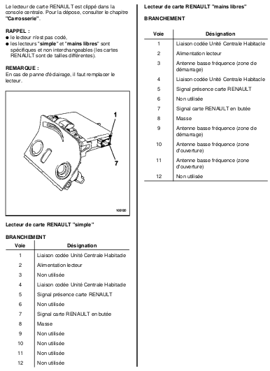

Pour le coup j'ai la carte mains libres donc le lecteur ne la voit quasiment jamais, elle reste dans ma poche
En faisant du rangement j'ai fini par remettre la main sur l'interrupteur Start Stop que j'avais de côté, il est donc parti au garage dans la boîte de pièces de rechange relatives à l'Espace IV, je pourrai le tester à la place du mien éventuellement même si il semble faire son office puisque même en "situation de panne" la colonne se déverrouille, le relais de démarrage claque et le TDB change en conséquences.

Ce truc de lecteur de carte m'a l'air d'être un point central pour la gestion démarrage, alors les bases: la connectique en premier et sur cette voiture moderne bien vérifier les tensions d'alim des circuits + les masses (c'est là que les NT éléctricité sont utiles: repérage connecteurs, masses, etc etc).
