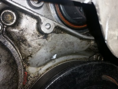

Re bonjour, je vient de me rendre compte qu'il démarre au quart de tour et tourne comme une montre sans bruit mais je n arrive pas à détecter la fuite d huile ( bie grosse je trouve à la vitesse ou ça coule ce n'est pas les joint spy des ac, ça vient pas non plus de la pastille de sablage mais j ai un gros doute sur le joint spy de la poulie du vilo (celui d en haut de la courroie pas celui d en bas ??? Des conseils ou info svp ?

Oui exactement malgré les plusieurs nettoyages, je n arrive pas à déterminer d'où ça peu fuir, les joints spy des ac sont nikels, la pastille de sablage est en place j'ai un doute du carter des pignons ou de la poulie (je vais l appeler poulie de vilebrequin déporter lol) , d ailleurs la fuite peut elle provenir du centre de cette poulie ?

Le joint à lèvre (pu spy) du pignon d'entraînement de la courroie de distribution fuit.
Il rest à voir si celui du vilebrequin en fait de même.

Re bonjour a tous , de retour complètement dégoûter, après avoir démonter la distribution, le carter De la cascade de pignon, refait tous les joints, remplacer la distribution complète plus pompe a eau, je remonte tous je démarre , quart de tour mais toujours cette fuite qui enfin localiser cependant je ne comprend pas pourquoi ça fuit de la
Fuite trouver au centre du pignon intermédiaire secondaire d'entraînement de courroie de distribution, et bien au centre car les joints Spy ainsi que la cloche de la cascade sont neuf ????

J'ai trouver, en faite la fuite provient de la pastille du centre de la poulie secondaire, après plusieurs recherche sur internet je suis tomber sur ce forum
