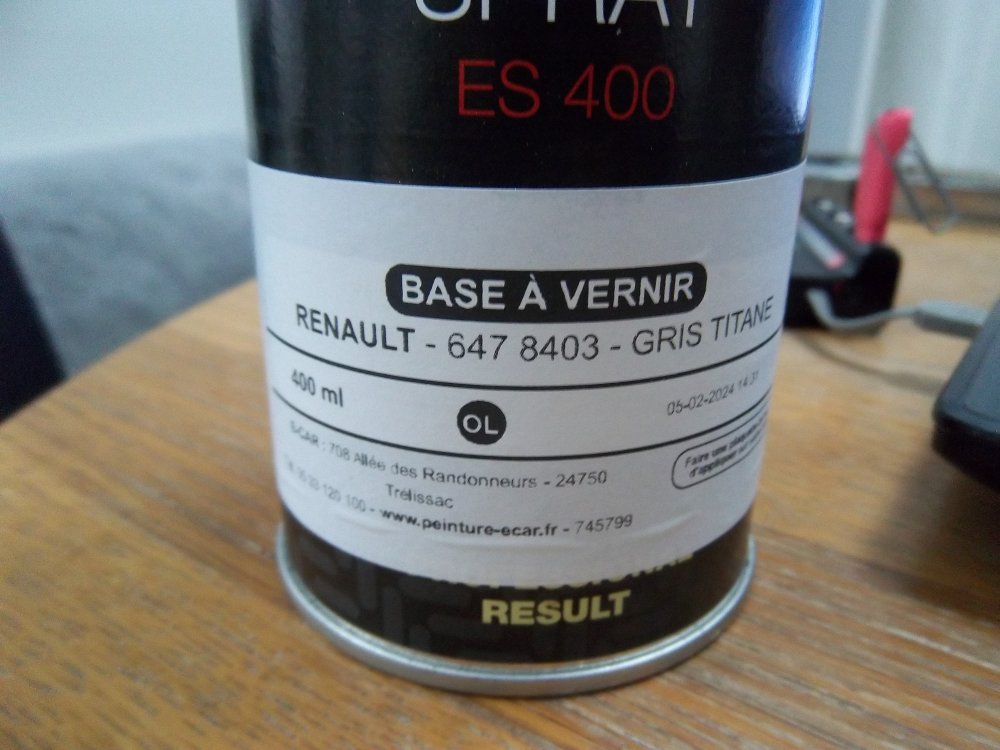

Bonjour et merci pour ta réponse ...
Sur ton avatar on voit 2 Espace .. l'un paraît un peu plus foncé que l'autre .. est ce un effet dû à la photo ou est ce réel?
Le problème est surtout pour l'achat d'une bombe de peinture ... faut il prendre la ref 647 bien qu'elle ne porte pas l'appellation gris titane ou faut il prendre celle qui porte l'appellation gris titane mais qui a 4 chiffres de plus sur la référence?
J'aimerais bien qu'Eric dise ce qu'il a pris ...

Les deux Espaces sur la photo sont de couleur différente : un gris titane (que je n'ai plus :( ) et un Pierre de lune qui fait effectivement plus foncé. J'avais acheté de la peinture en bombe pour la calandre pour la calandre et je n'avais pas eu à choisir entre tes deux références !

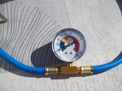

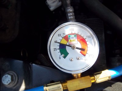

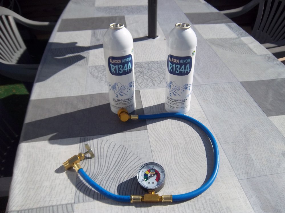

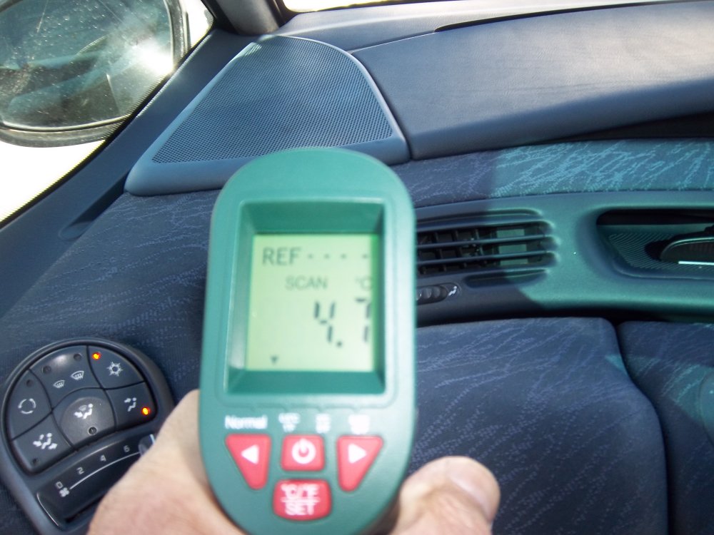

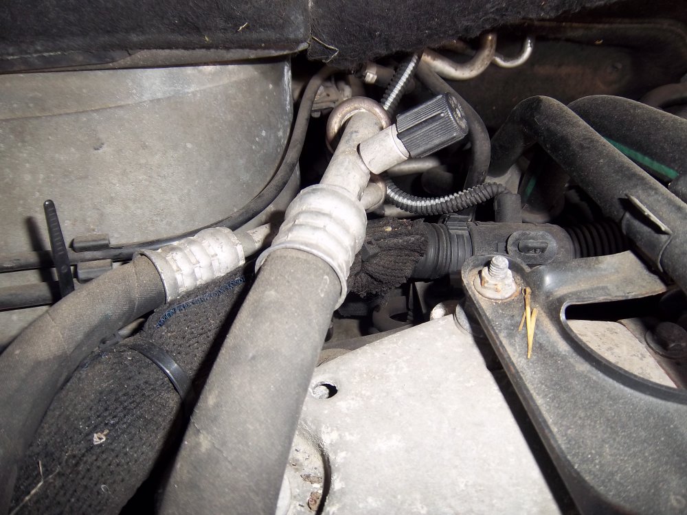

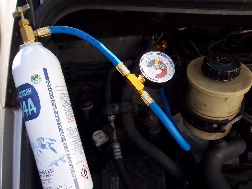

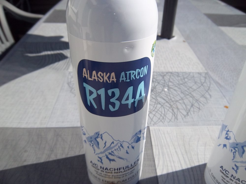

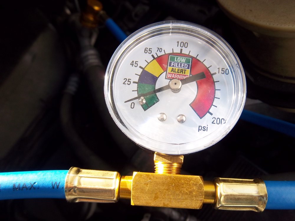

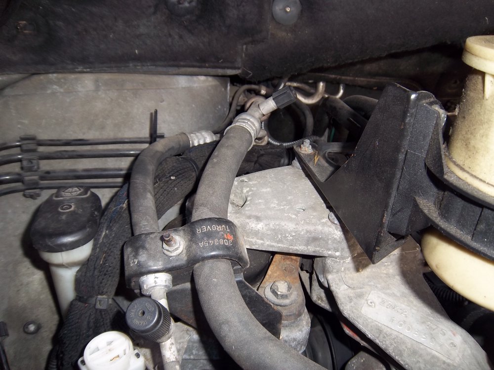

Ce matin, Atelier recharge de clim, faite à la maison !!
Suite à une balade sur Youtube, je suis tombé sur ces sujets, et je me suis dit, "pourquoi pas ??"
Recherches et achat sur Ebay de ce kit : https://www.ebay.fr/itm/305445115420, comprenant 2 bouteilles de Gaz de 185g, permettant chacune de remplacer 500g de R134a, et du tuyau de recharge avec son manomètre.
Après, c'est d'une simplicité !!
- Mettre le moteur en route,
- Enclencher la clim, température au mini, et ventilation au maxi,
- Mesurer la température en sortie de grille,
- Raccorder le tuyau sur le circuit basse pression,
- Raccorder le tuyau sur la bouteille de gaz,
- Ouvrir celle-ci en perçant l'opercule, et en ouvrant le robinet,
- Le Gaz passe dans le circuit, et on voit le manomètre bouger, et l'aiguille se positionner dans la bonne graduation. A 45PSI, le circuit est chargé.
- Fermer la bouteille et débrancher le raccord et remettre le bouchon.
- C'est fini côté moteur.
- Dans l'habitacle, vérifier la température de sortie. (4,7° pour moi !! :D )
Coût de l'opération inférieur à 20€ !

La seconde bouteille me servira pour la Clio de ma Mère !

Super. C'est bon à savoir que ça existe.
Sympa.
Attention: ne pas en mettre suffisamment ça peut entraîner un rafraîchissement insuffisant mais en mettre de trop peut créer un dysfonctionnement de la climatisation (au dires expert Renault).

La clim fonctionne parfaitement ! :)
fkp 94
Messages : 2166
Localisation : sud essonne
Re: Que pensez-vous de celui-ci (Espace 3 V6 RXT 1998) ?
Message non lu par fkp 94 »
yves78 a écrit : 20 avr. 2024, 13:44 Super. C'est bon à savoir que ça existe.
Sympa.
oui car tu as un pressostat 3 etages sur le circuit. trop bas : pas d'enclanchement du compresseur, trop haut idem. pour proteger le compresseur.
