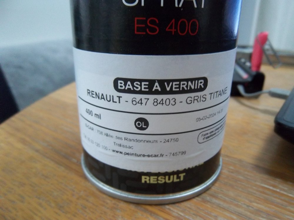

Étonnant cette différence, pour moi le code couleur suffit à définir complètement la teinte, je n'avais pas eu ce dilemme quand j'avais acheté ma peinture :roll:
La couleur sur les annonces, bah chacun voit la couleur différemment, la seule certitude pour ton vendeur est de donner le numéro de code couleur. Ceci dit, les Espaces III gris clairs sont pour moi tous gris titane (dénomination commerciale :wink: ).
Et comme déjà dit, même s'il s'agit de la même couleur, le temps aura fait son œuvre et il sera difficile d'avoir exactement la même teinte :(
Bonjour et merci pour ta réponse ...
Sur ton avatar on voit 2 Espace .. l'un paraît un peu plus foncé que l'autre .. est ce un effet dû à la photo ou est ce réel?
Le problème est surtout pour l'achat d'une bombe de peinture ... faut il prendre la ref 647 bien qu'elle ne porte pas l'appellation gris titane ou faut il prendre celle qui porte l'appellation gris titane mais qui a 4 chiffres de plus sur la référence?
J'aimerais bien qu'Eric dise ce qu'il a pris ...

Les deux Espaces sur la photo sont de couleur différente : un gris titane (que je n'ai plus :( ) et un Pierre de lune qui fait effectivement plus foncé. J'avais acheté de la peinture en bombe pour la calandre pour la calandre et je n'avais pas eu à choisir entre tes deux références !
Bon dimanche de Pâques

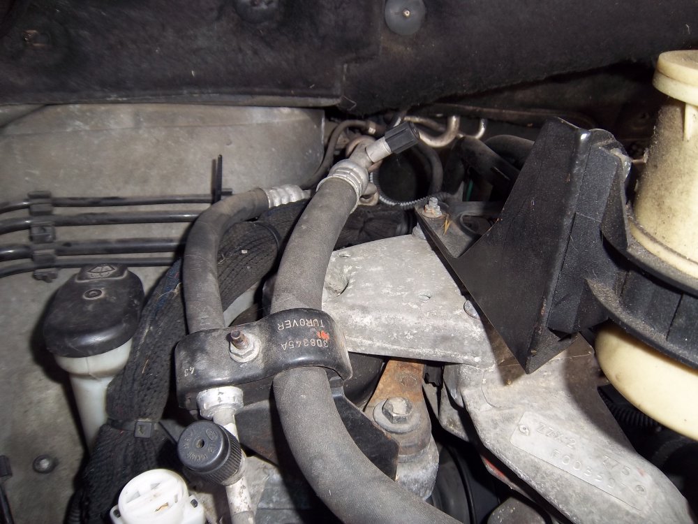

Ce matin, Atelier recharge de clim, faite à la maison !!
Suite à une balade sur Youtube, je suis tombé sur ces sujets, et je me suis dit, "pourquoi pas ??"
Recherches et achat sur Ebay de ce kit : https://www.ebay.fr/itm/305445115420, comprenant 2 bouteilles de Gaz de 185g, permettant chacune de remplacer 500g de R134a, et du tuyau de recharge avec son manomètre.
Après, c'est d'une simplicité !!
- Mettre le moteur en route,
- Enclencher la clim, température au mini, et ventilation au maxi,
- Mesurer la température en sortie de grille,
- Raccorder le tuyau sur le circuit basse pression,
- Raccorder le tuyau sur la bouteille de gaz,
- Ouvrir celle-ci en perçant l'opercule, et en ouvrant le robinet,
- Le Gaz passe dans le circuit, et on voit le manomètre bouger, et l'aiguille se positionner dans la bonne graduation. A 45PSI, le circuit est chargé.
- Fermer la bouteille et débrancher le raccord et remettre le bouchon.
- C'est fini côté moteur.

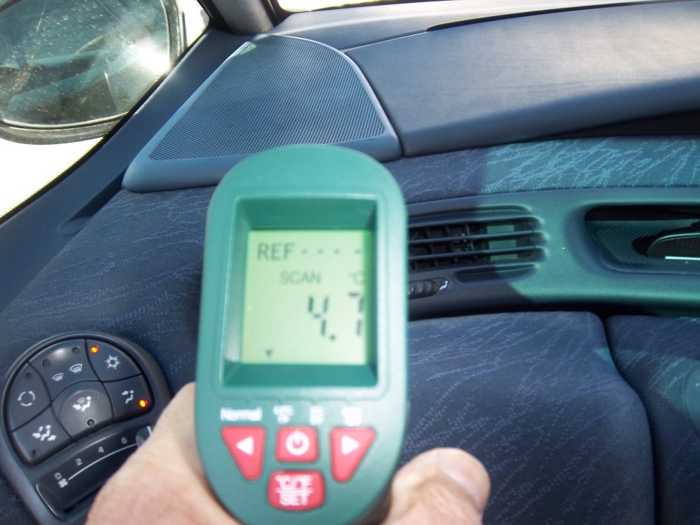

- Dans l'habitacle, vérifier la température de sortie. (4,7° pour moi !! :D )
Coût de l'opération inférieur à 20€ !

En cas de fuite, Duracool vend un antifuite..
Ca peut toujours servir ! :wink:

Prise d'attelage vérifiée hier matin.
2 fils inversés sur la prise (j'avais remplacé la prise et rebranchée la nouvelle en remettant exactement les fils aux mêmes branchements, tels que trouvés au démontage -j'avais émis des doutes sur les branchements-, et j'avais l'allumage des stops lorsque j'actionnais le clignotant gauche et vice-versa !! :shock: :shock: )
La clim fonctionne parfaitement ! :)

yves78 a écrit : 20 avr. 2024, 13:44 Super. C'est bon à savoir que ça existe.
Sympa.
Attention: ne pas en mettre suffisamment ça peut entraîner un rafraîchissement insuffisant mais en mettre de trop peut créer un dysfonctionnement de la climatisation (au dires expert Renault).
oui car tu as un pressostat 3 etages sur le circuit. trop bas : pas d'enclanchement du compresseur, trop haut idem. pour proteger le compresseur.
