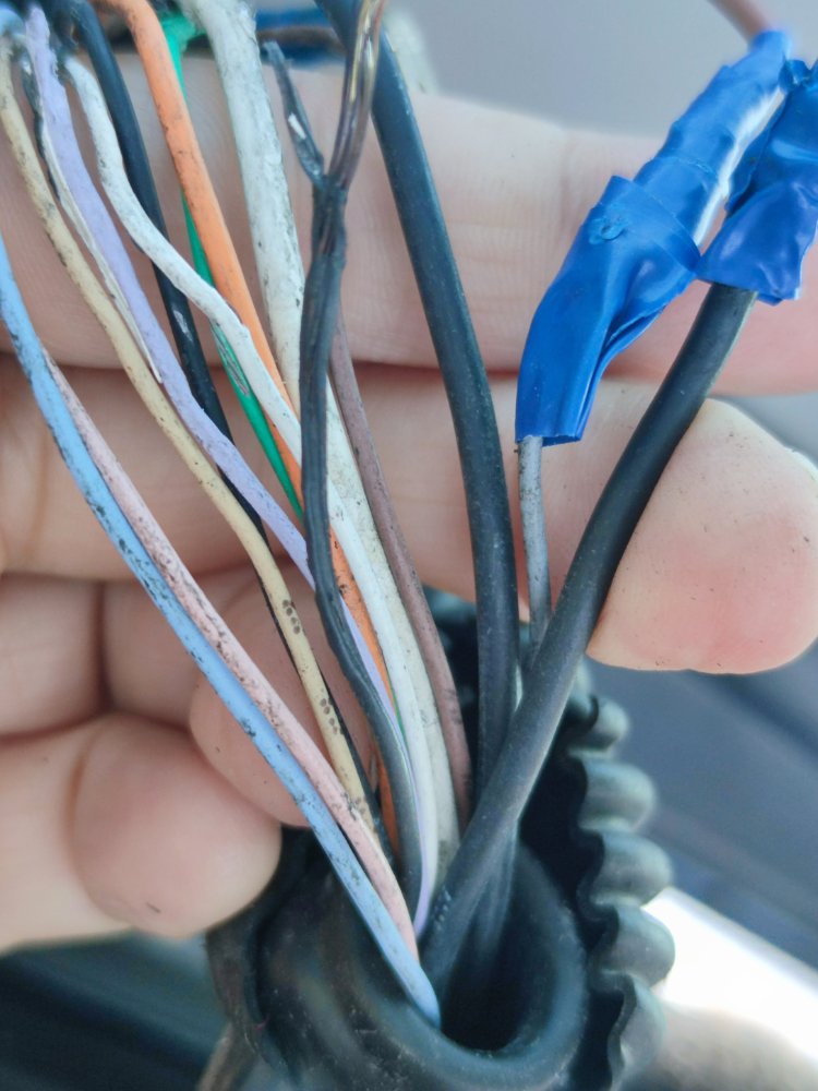

Une photo du cable serait utile je pense, parce que je n'ai jamais vu de prévision pour un coupe circuit sur le IV. Cable noir près de la batterie, ça fait penser à la masse chassis, mais il ne faut en aucun cas que ça se balade !! C'est solidement fixé par une vis avec une tête de 13, juste à droite de la batterie (debout face au moteur), dans l'intérieur de l'aile gauche (depuis le siège conducteur).
A confirmer par les spécialistes, car en électricité je suis du genre à savoir brûler la voiture :oops: , tu dois pouvoir refaire la partie endommagée du faisceau, puis prendre les tensions et résistances des fils réparés, pour voir si d'autres dégâts sont cachés plus loin. Idem dans la boîte à fusibles, mais pour tout ça il faut les schémas.

Voici la photo du fameux câble , on ne sait pas ce que c est, il était sous la batterie avant changement.
Puis plusieurs photos de mon tas de fils du coffre et on y verra le fameux noir qui chauffe , il est coupé.
Même si j avais les schémas électriques, je ne suis pas sûre de les comprendre, mon cerveau a du mal avec les plans 😅. Monsieur y arriverai peut être.
Quel tension doit t il y avoir sur les fils et fusibles?

Pas étonnant que tu ais des soucis avec ton faisceau, lorsqu'on voit les réparations au chatterton ..
Sur ce genre de réparation, gaine thermo-rétractable obligatoire !

Les réparations ont étés faites au termoretractable , mais sa a lâcher lors de nos vacances, coffre qui ne s ouvrait plus et on a donc découvert que sa avait fondu , les fils était collés et faisait des étincelles, les gaines thermo fondu, les embout qu on écrasé pour sceller on sauter . Mon père a souder a l étain , mais a isoler avec du scotch ceux qui n ont pas êtés refait , ce n était que provisoire pour pouvoir reprendre la route et utiliser le coffre, avec bagages et enfants , c était compliqués sans 😊. Mais sa a donc récramé depuis occasionnant la chauffe au boîtier fusible.
Renault espace 4, 2.0 dci 150 , 25 th , 214000 km.
Messages : 20463
Re: Code 0488 suite changement batterie, faisceau coffre qui fond et boîtier fusible qui a commercer a cramer.
Donc, il y a un problème plus profond... :evil: :evil:
Comme indiqué plus haut, je pense que la récupération d'un faisceau complet ne pourra être que bénéfique, mais cela implique un sacré démontage des périphériques.. :roll:
