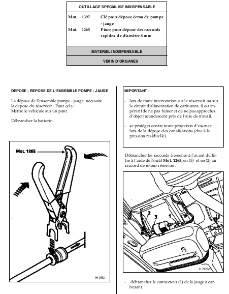

en effet la pompe est immergée avec la jauge.
Voilà la procédure, encore du sport (et d'ailleurs il y avait eu un sujet il n'y a pas si longtemps où ça avait bien débattu du pourquoi n'y a-t-il pas de fichue trappe d'accès par l'intérieur

Sinon Éric tu as ce tuto que tu as toi-même posté

Oui, il est très complet, mais je n'ai ni l'envie de me lancer dedans, ni le temps.
