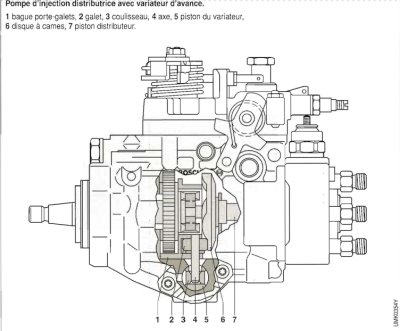

j'ai potassé un peu la doc sur les pompes VE, cette histoire d'avance à solénoide ça m'intrigue...
Et effectivement il semble que ça soit comme je le pensais: réglage possible sous la plaque en losange en bas de pompe côté basse pression... mais pas de modif possible sans dépose du couvercle sur nos versions. Comme je le disais les VE que j'ai vu avec des solénoides à cet endroit sont un peu plus modernes et montées sur des moteurs "dépollués" (EGR et cata)...
Donc ça doit servir à compenser les contraintes de ces dispositifs et permettre quand même au moulin de tourner tant bien que mal.
Alors Pharos, ta pompe VE est-elle d'origine, ou est-ce un adaptation provenant d'une autre voiture?
Ou est-ce que ton 2 est "dépollué" et donc monté avec une VE différente de celles montées sur les J8S "normaux" d'époque ?

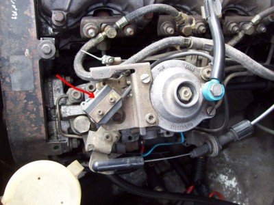

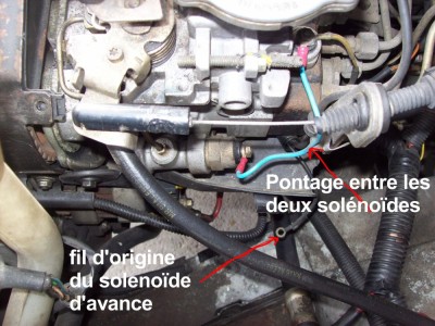

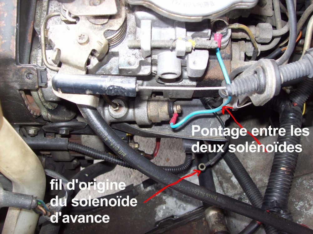

Re: Pompe a injection qui aspire mal
j'ai pu enfin prendre la pompe en photo :
Ce qui m'incite à penser qu'elle est d'origine (1992) c'est le fil venant du faisceau qui était relié à ce solénoïde (celui du bas)
La modif (pontage avec celui de l’électrovanne) c'est moi qui l'ai faite à l'époque (au moins 10 ans) car je sentais qu'elle manquait d'avance
Par contre, j'ai aussi ce petit "contact" pneumatique dont je ne sais à quoi il sert puisque il n'y a pas de levier pour l’actionner :
quand j'ai acheté d'occase la voiture elle était équipé ainsiSigma a écrit : 29 sept. 2024, 16:18 Alors Pharos, ta pompe VE est-elle d'origine, ou est-ce un adaptation provenant d'une autre voiture?
