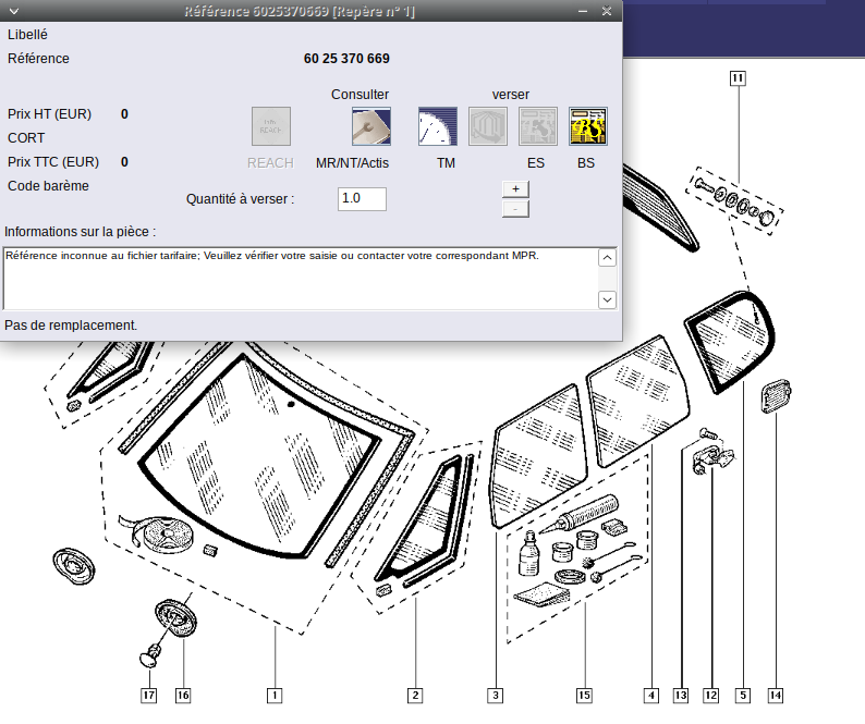

Petit soucis avec Carglass qui me met un pare brise et des joints de 4 sur mon 3.LeJeune6troeniste a écrit : 04 oct. 2024, 22:02![]()
J'en doute, à ce que je sache il n'y a que la base moteur et les barres de toit en commun. Pourquoi, n'y a-t'il plus de ces pièces disponibles pour le III ?pje78 a écrit : 04 oct. 2024, 21:53 Autre sujet tant que j'y suis, savez-vous si les pares brise et joints de pare brise pour le 3 sont les même que pour le 4 ?
Ou est-il possible de trouver cette information ?

cela me parait impossible de monter un pare brise de 4 sur un 3... ils sont quand même très différent.

On m'a dit que les joints de 3 pouvaient se monter sur les 2...
Mais rien au sujet des pare-brises eux-même, et encore moins concernant une compatibilité avec les 4.
En revanche on m'a facturé une crémaillère de 3 montée sur mon 2... sauf que le "pro" gros cochon, en plus de bosser comme un sale, a fait effectivement une fausse facture: c'est une crémaillère de 2 qui est montée réellement.
Possible que ton "vitrier" joue au même jeu pour facturer plus cher, surtout si ton assurance l'arrose.

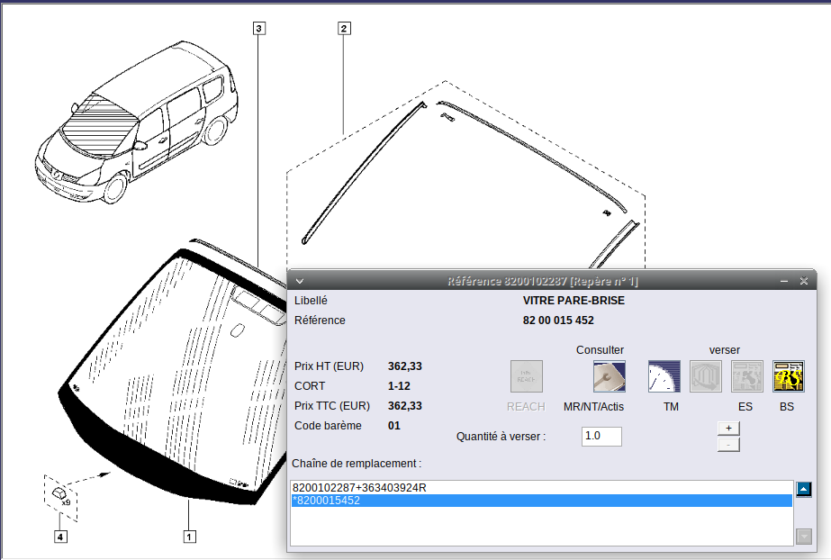

Ref E3 teinte bleu clair:
Ref E4 teinté "normal" (il y a d'autres options possibles...) Donc kifkif...

Pas vraiment kif-kif...
Même l'image montre que cela n'a rien a voir..

Autant on peut avoir un doute entre 2 et 3, entre 3 et 4 la question ne se pose même pas.

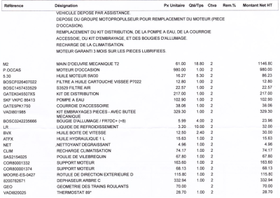

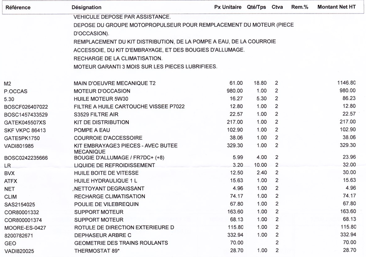

Comme promis un retour de l'état de santé suite au changement de moteur.
Pas eu le temps de trop rouler mais après pratiquement 1000 kms, pas de soucis particulier. Ce qui me va bien.
Ont été récupéré : alternateur, démarreur et injecteurs du moteur HS (Joint de culasse KO et grosse salade à l'intérieur) et certainement d’autres pièces comme les durites entre autres.
Ci-dessous la liste des pièces changées lors de l'intervention :
Montant total de la réparation : 4756,00€
J'espère qu'elle est reparti pour un moment...
