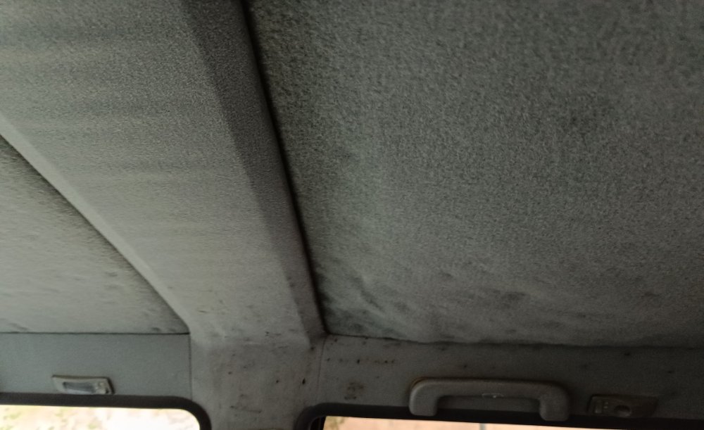

Voici l'état de mon ciel de toit :
Partie arrière : Le ciel de toit est complètement décollé, laissant apparaître la mousse et la surface en dessous de cette dernière.
Partie centrale : Le ciel de toit se décolle, il "tombe" et la mousse est marquée de petits "ronds" et de salissure.
Partie avant : Le ciel de toit est collé, mais il est marqué de petits "ronds".
Aile arrière gauche : Le ciel de toit est complètement éventré.
J'aimerais des conseils pour :
1. Recoller le ciel de toit, dans le cas où il est complètement décollé (partie arrière) et partiellement décollé (partie centrale).
2. Rafistoler l'aile arrière gauche.
3. Diminuer les "ronds".
Pouvez-vous me donner les méthodes que vous avez utilisées si cela vous est arrivé ?
Merci à tous !! :)

Je reviens avec du retard car entre un raté, le travail et les autres entretiens à faire, je n'ai pas trouvé le temps.
Ci-dessous le déroulement des travaux en photos. Je réaliserai une vidéo pour la zone centrale.
Décoller le tissu (sans l'abimer)
On remarque que la mousse dessus part en morceau... il faut la changer.
Il faut bien gratter, pour ne voir que la fibre.
Pour la remplacer, j'ai acheté une mousse de même épaisseur, avec alu d'un côté et colle de l'autre. Malheureusement le vendeur me la plié en 2.. les traces de pliage se verront forcément sur le résultat final.. mais bon.
5mm Isolant Thermique Auto-adhésif Rouleau Isolation À Haute Température Couche D'isolation En Caoutchouc Autocollant Pour Caravane Et Camping-car Mousse Isolante Phonique Pour Sols, Murs, Lofts
35€ sur amazon.
Ensuite on colle le tissu a la mousse.. premier test à la colle pour papier peint.. mauvais choix de ma part.. ça craque une fois sec et ne tient pas. J'ai finis par refaire avec "WEICON Spray Adhésif 500 ml / Adhésif universel matériaux légers tissu textile papier plastique cuir / Transparent".
15€ sur amazon.
Ensuite on colle le tout au toit..
Le tissu possède une marge de 1.5cm qu'on doit "fourrer" dans l'espace prévu à cet effet. Il faut donc avoir une mousse plus petite que le tissu, sinon on n'y arrive pas. J'ai du retirer 1.5cm de mousse sur tout le périmètre.
Attention, à ne pas faire seul, c'était une usine à gaz à centrer.. puis coller. J'ai raté de mon côté, en décalant de 1cm le tissu, donc d'un côté je n'avais plus que 0.5cm de marge, et de l'autre 2.5cm.. obligé de couper 1 cm pour que ça passe bien.
Comme vous voyez, trop de tissu d'un côté.. bonus les plis de l'aluminium visible à cause du vendeur.
J'ai du couper 1cm de tissu d'origine (ça m'a fait mal :( j'aime pas ça)
Voici le résultat final. Quand on voit le reste du ciel du toit et l'avant, on se dit que je m'en sors bien. Coût total 50€, et du temps!
Je ferais mieux la prochaine fois et j'espère que ça bénéficiera aux autres!
Merci à tous pour vos conseils :)
