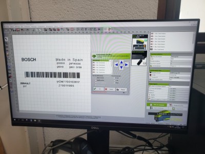

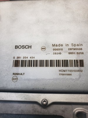

Aujourd'hui, nettoyage du calculateur en vue du remontage très prochainement.
L'étiquette étant fatiguée, j'ai fais appel à mon dernier jouet.
Un laser !!
Et une fois le programme réalisé, voilà le résultat :
Voili, voilà

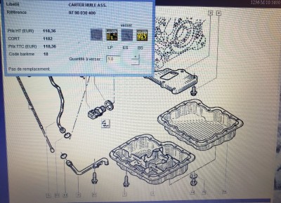

J'ai une petite question.
Je voudrais remplacer mon carter d'huile sur l'espace.
Je suis en contact avec une personne qui vends des pièces d'un moteur v6 24v d'une 607 , code moteur:
XFX ES9J4S v6 3.0 24 de 2001
Ma question est de savoir si je peux mettre le carter d'huile de 607 sur l'espace?
Merci d'avance à tous.
- Messages : 8808
Re: Nouvel espace 3V6 24v avec 83000 kms
il existe 2 modèles de carters d'huile sur ce V6 PR à ma connaissance, un qui est cloisonné, et un non cloisonné.
mais extérieurement ce sont les même (l'un monte pour l'autre sans pb).

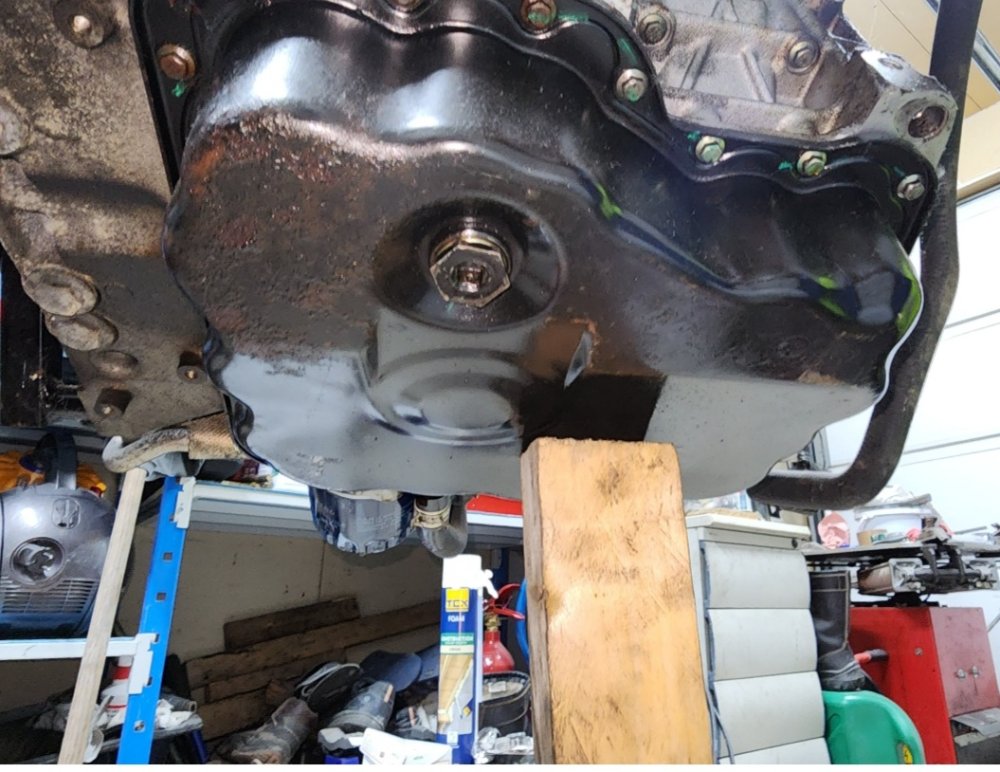

Salut Grostoto
J'espère que tu vas bien.
Voici une photo du carter qu'il me propose :
Merci d'avance.
Merci d'avance.
- Messages : 8808
ce n'est pas visible.. c'est interne.
autant on peut remplacer un non cloisonner par un cloisonner, je ne recommande pas l'inverse.
