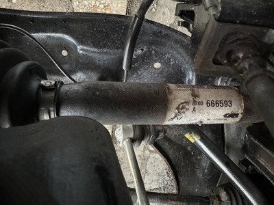

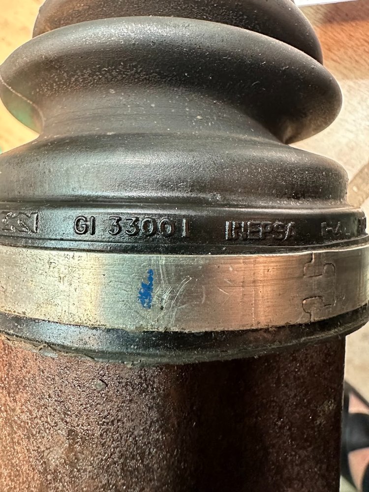

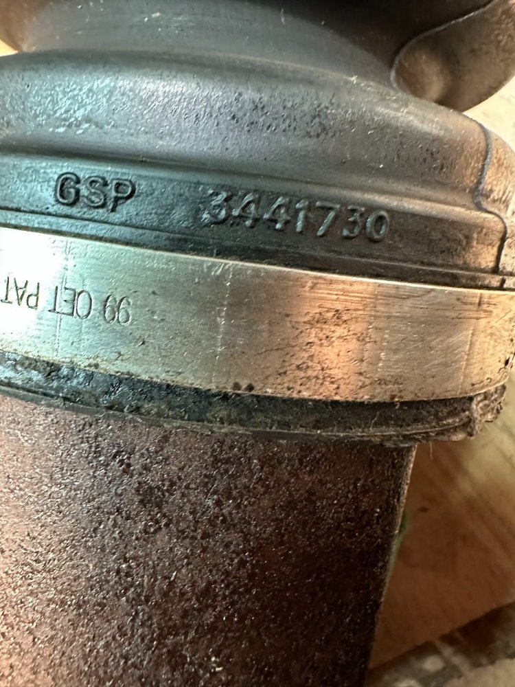

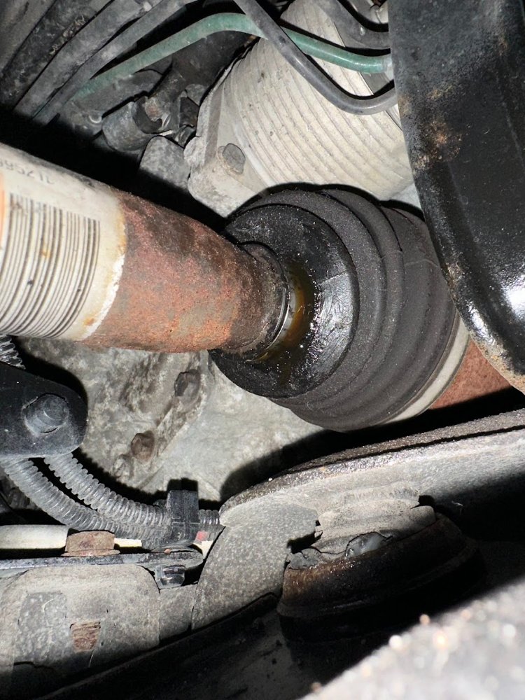

Salut à tous,
J'ai besoin de votre aide; j'ai longuement chercher et j'ai un doute sur une référence.
je dois remplacer le soufflet de cardan gauche coté boite sur une boite auto 2.0dci JK04 code moteur M9R763.
J'ai la réf du cardan 8200666593 mais les réf sur le soufflet ne me donnent rien GSP 3441730.
j'ai trouvé une référence 7701209260 qui correspondrais peut être , mais je voudrai être sûr car les sites me disent "ne convient pas ou Montage non garanti sur votre véhicule".
Merci d'avance

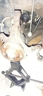

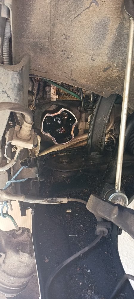

J'aimerais profiter d'un changement d'amortisseur avant et des freins pour déposer mon cardan avant gauche. J'aimerais tenter une réparation avec un soufflet universel qui me paraît bien.
J'ai reçu la pièce.
J'ai aussi une boîte auto.
J'ai déjà déposé l'amortisseur et les freins.
Il ne reste plus grand chose pour aller jusqu'au cardan mais j'ai un doute la marche a suivre. J'ai l'impression que si je dégage le cardan du moyeu, le cardan sort par le simple fait de tirer dessus... Il n'est retenu que par le soufflet...
C'est bien ça ?
J'ai reçu la pièce.
C'est bien ça ?

Tu as un avantage ; les photos.
Je ne pense pas qu’un soufflet universel convienne. La forme est particulière voir les photos.
La tête du cardan n’est retenue que parle soufflet.
Pour le retirer j’en ai bavé, pas d’espace et la crainte de casser la boîte en faisant levier dessus.
Il vaut mieux être 2 . Je n’ai pu le retirer qu’en faisant levier tout en tournant le cardan.
C’est l’espèce de bague ou circlips qui résiste.
Heureusement il n’y a pas d’huile à ce niveau.

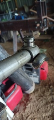

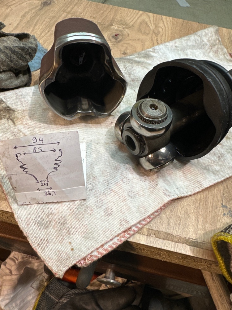

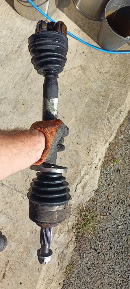

Bonjour !
Voilà où j'en suis :
J'ai sorti le cardan mais sans la tête...
Elle est restée sur la boîte.
Je craint avoir des difficultés à remonter le collier de serrage du prochain soufflet... Car l'accessibilité est très difficile.
Et sortir la tête n'est pas évident non plus. J'ai l'impression qu'il faut forcer beaucoup. Et j'ai peur de faire des dégâts périphériques...

- Messages : 2822
Re: Réf soufflet de cardan?
Tu n'as pas un pied de biche ou un outil solide en forme plus ou moins de L ? Ça doit pouvoir passer derrière et après, petit coup sec.
Remonter sur la voiture comme tu prévois, c'est une solution envisageable mais (à mon avis) plus désagréable à mettre en œuvre.

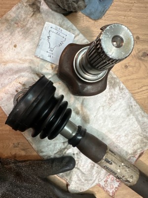

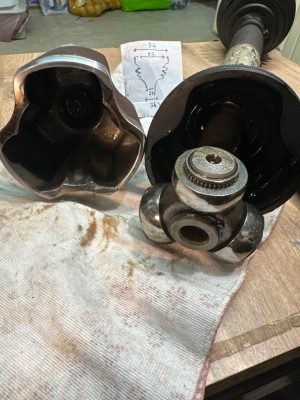

Bonjour à tous !
Le pied de biche n'y a rien fait. Je n'ai pas réussi à sortir la tête du cardan.
Du coup j'ai décidé de la laisser.
J'ai fini par recevoir le soufflet SKF VKJP8355.
Je confirme que ce soufflet est très proche de celui qui ne se vend plus nulle part.
Donc pour moi cette référence est ok pour effectuer la réparation.
C'est une bonne nouvelle.
En ce qui me concerne je n'ai pas eu de chance car en manipulant le cardan pour enfiler le soufflet un des roulements a aiguilles est tombé et toutes les aiguilles avec sous mes yeux ébahis...
Cet imprévu siffle la fin de la partie pour moi...
Je ne sais pas encore comment je vais me sortir de ce faut pas.
Les joies de la mécanique...
En tous cas merci pour vos retours.
Je vous donnerai des nouvelles, meilleures j'espère, dès que possible.

- Messages : 4049
Si tu retrouves toutes les aiguilles tu peux remonter. Il faut les "coller" avec une graisse un peu épaisse le temps de remettre la bille autour.
Alexfly
- Messages : 108
- Enregistré le : 23 oct. 2024, 07:06
- Finition : 25 Th
- Année : 2010
Malheureusement il doit m'en manquer 2 ou 3, peut être plus...
Je suis bon pour un cardan complet...
Mais pour ça il va falloir que je parvienne a retirer la tête de cardan qui est restée sur la boîte
Espace 4 2.0 dci 150 bva - 25 TH - 2010 270 000 kms
Département : 24 Dordogne
- Messages : 4049
Je ne me souviens plus, mais pas sur que ce soit prévu pour sortir facilement. C'est le coté ou le soufflet fait l''étanchéité de la boite ?
Regarde comment sont livrés les cardans neufs.
