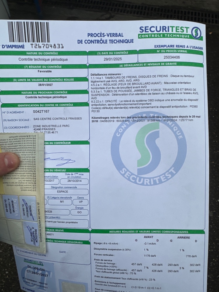

Bonjour.
Je me permets de vous envoyer le CT du grand espace que je convois.
Si vous avez un point de vu?
Cordialement

Hello,
Perso je pense que les 130ch du 2l sont suffisants, si c'est le blanc que j'ai vu sur lbc je valide.
Toujours dans la Loire ou Haute-loire (42-43) donc à priori pas trop de ville.

Re: Renault grand espace IV 130cv 2014
juste essayer de savoir quel est exactement le défaut 5.3.3a.1, silentblocs avd et avg, car si ce sont ceux des triangles ou les silentblocs de barre stabilisatrice, il faut tomber le berceau moteur, soit 7h de main d'oeuvre normalement, sans compter les pièces, et les triangles renault ne sont pas donnés chez le concessionnaire (il me semble avoir déjà vu des devis ici de l'ordre de 1400€ pièces et MO)

Bonjour.
Oui c’est l’espace blanc sur leboncoin situé dans la Loire/haute Loire.
Merci pour votre avis positif !
Je pensais le faire moi même (pour les Silentblocs) mais J’ai vu aussi qu’il fallait déposer le berceau pour les changer. Ça m’a un peu refroidi…
Je vais essayer d’avoir plus d’infos à ce sujet.

Alors, se sont les Silentblocs des triangles qui sont détériorés.
Pour les triangles, c'est à voir, potentiellement grosse négociation sur le prix... là ça vaut le coup. Les Silentblocs ça se fait seul si tu n'es pas pressé, mais ce n'est pas très drôle. Pièces Renault impérative, sous peine de recommencer, j'ai fait les miens deux fois à 40 000 km d'écart.
Pour info, j'ai fait aujourd'hui la crémaillère de l'Espace "bête à chagrin" dont je vous parlais : avec un pont et l'habitude (ce n'est pas mon premier berceau d'Espace IV
) j'ai déposé le berceau sans me servir de la clef à chocs en 2h30. La première fois, et sur chandelles, c'était plutôt de l'ordre de 6.
200 000 km en ville ! Et ton Picasso n'a pas le train avant faiblard de l'Espace IV... Ma Golf approche des 300 000 km et avec l'entretien fait, elle est nickelle.Yacine51350 a écrit : 06 févr. 2025, 15:55 De là à dire qu’à 200000km elle est rincée…Mon Picasso affiche 400000 et en exelente forme.

Mince c’est une mauvaise nouvelle ces tringles des suspensions.
Je me suis penché sur la question et ça c’est à l’air d’être un peu galère à changer. Il faut surtout du temps et les bons outils…
Vous dites que ça coûte environ 1000 euro chez un garagiste ?
Quelle négociation feriez vous à ma place?
perso, j'irais demander un devis chez renault, un autre chez un garagiste en qui tu as confiance (en précisant bien que tu veux des pièces d'origines renault)et je négocierais le prix par rapport aux devis.
négocier c'est devenu mon fort depuis que j'ai découvert la plateforme PlayBonus, j'ai une vision totalement différente.
PS = pour info, du temps que le berceau est tombé, il faut faire aussi les silentblocs de la barre stabilisatrice, car il faut aussi descendre le berceau pour les faire tellement c'est bien conçu
D’après le vendeur, le berceau n’est pas à déposer, mais juste changer les triangles !?

Sans demander le Ct…
J’ai déjà versé un acompte et dois récupérer le véhicule samedi pour partir en vacances.
J’irai voir mon garagiste demain matin.

le déposer non, mais le descendre oui..Dedecho a écrit : 06 févr. 2025, 20:16 D’après le vendeur, le berceau n’est pas à déposer, mais juste changer les triangles !?
- Messages : 2822
Ayant fait les deux, je préfère déposer entièrement. Ce n'est pas beaucoup de travail en plus (juste la crémaillère) et ça donne un bien meilleur accès (c'est serré très fort). Mais chacun ses goûts.
En termes de négo, je prétexterai un lourd devis chez Renault pour soit dégager un peu de marge chez le garagiste de confiance après (avec pièces Renault comme dit Gégé) ou demander au vendeur de le faire (puisqu'il est pro). Mais comme l'acompte est versé, ça va être un peu coton.
Le conseil vient trop tard mais ce que tu fais est dangereux : beaucoup d'argent pour une voiture que tu n'as pas vue, auprès d'un vendeur que tu ne connais pas. Si les triangles sont HS (on ne se fonde que sur le rapport de CT qui est imprécis pour dire le moins), quid des pneus ? Et 4 disques, ce n'est pas donné là dessus non plus... L'Espace est un plaisir mais ça ne se néglige pas sous peine de payer au prix fort derrière. Je me répète mais étant donné qu'on est sur internet, étant donné qu'on n'a pas vu le véhicule, on ne connaît pas son état réel, qui colle peut-être ou peut-être pas à la paperasse. J'espère que je ne suis que pessimiste et que le contrôleur technique n'est pas copain du vendeur (mentions optimistes ? ).
Merci pour vos avis clair et précis.
Il est vrai que je fais confiance aux gens et surtout à des professionnels quand il s’agit de l’achat du grand espace.
Je n’ai pas pu prendre le temps de voir le véhicule et dans la confiance chez un pro, je valide sans trop réfléchir.
Je vois demain à combien s’élève le devis pour les triangles et on avise …
Merci pour tout.
A demain !

- Messages : 2649
pour changer les triangles, il faut déposer le berceau, ton vendeur essaye de t'endormir vu le montant de la prestation ou il n'y connait rien.Dedecho a écrit : 06 févr. 2025, 20:16 D’après le vendeur, le berceau n’est pas à déposer, mais juste changer les triangles !?
si c'est chez un pro, fais lui faire sinon n'achète pas pas le véhicule
Bonjour à tous.
J’ai fait faire un premier devis chez Renault pour changer les deux triangles.
Le montant s’élève à 1600 euro!
Je tenais donc à vous remercier pour votre œil avisé.
Bonne journée à vous .
