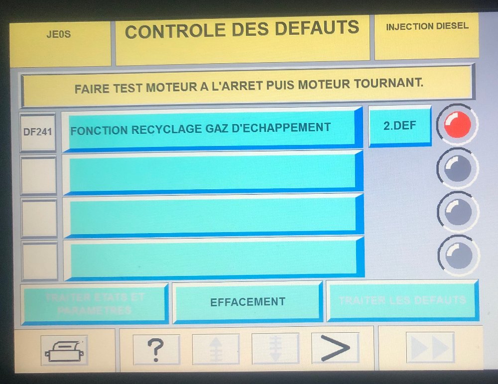

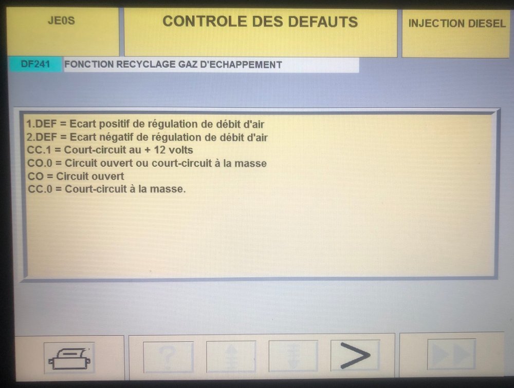

Bon, je ne suis pas équipé pour effectuer les tests que tu m'as indiqué mais j'ai néanmoins testé la wastegate avec une petite pompe à dépression et elle semble fonctionner, elle fait bien un clic quand j'actionne ma pompe.
Puis j'ai sorti la voiture du garage et procédé à un test CanClip moteur tournant, et là un beau message d'erreur apparait :
Mais qu'est-ce que c'est que cette erreur ?
Je me souviens avoir passé les deux FAP à la soufflette pour les nettoyer, ce n'était peut-être pas une bonne idée… :(

... en même temps, je lis sur un autre site (www.autodiag94.fr) :
DF241 Airbag/prétensionneurs - Circuit d'assise de siège passager/ceinture abdominale
C'est vrai que j'ai le témoin d'aibarg depuis douze ans qui s'affiche mais bon…

Le défaut vanne EGR est lié a son dysfonctionnement ou de sa connectique. Si toutefois tu n'as pas changé de vanne sans être réinitialisée.
Mais le défaut n'est pas important, il n'impacte pas le calculateur, par contre le débitmètre oui.

Concernant l'erreur DF241 qui remonte dans ma CanClip uniquement moteur tournant, qu'en pense-tu ?
Quand je saisis cette erreur sur internet, j'ai aussi cette définition :
J'ai ce témoin d'aibarg depuis douze ans…
En tout cas, merci de vos lumières car je suis désemparé. :wink:

rmoitry a écrit : 10 févr. 2025, 08:09 Alors non, pas du tout. Pour tout te dire, je n'ai même déboité le connecteur sur le Mastervac finalement.
Je vais commander un débitmètre de masse d'air et un filtre à air neuf. En attendant, je vais démonter la vanne EGR pour la "décondamner" et la nettoyer, et vérifier le boiter étouffoir, je verrais bien.
Peut-être que la pompe à vide déconne aussi…
tu as donc décidé de continuer à te créer de pb sur les pbs existants et à avancer (commande de pièce) sans savoir pourquoi tu changes les pièces, et si elles sont en cause ???
- débimètre neuf, oui très bien, mais il faut impérativement monter le même (marque et ref) que celui en place.. pas un truc 1er prix.... si le remède sera pire que la panne..
- vanne egr: NE TOUCHE PAS NTPACPC: tu vas te créer des pbs qui n'existent pas.
AGIS de manière réfléchit, selon ce que tu lis ici (et pas sur facebook), je pense que tu as sur le forum des gens qui connaissent le véhicule, et la logique de dépannage (qui est très loin de ta logique).
bon courage, on attend le retour de l'essai (roulage en VRAI, pas 100m sur un parking, mais un roulage à 80kmh sur quelques km) avec débimètre débranché.
