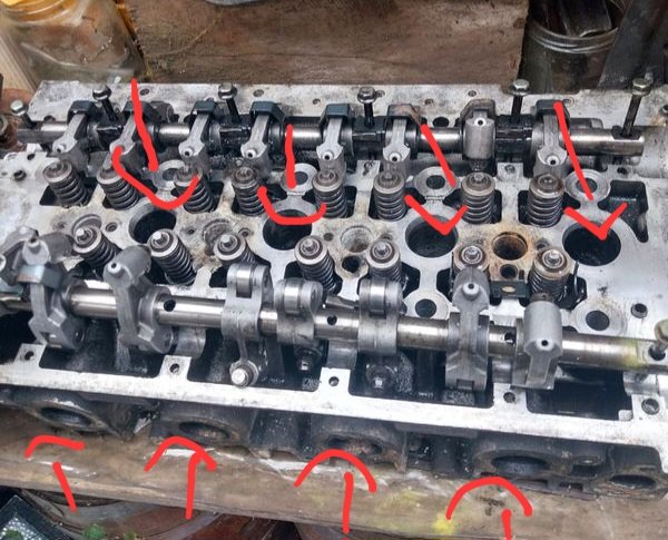

Bonjour j'ai démonter un collecteur d'admission pour le récupérer pour mon espace 2.2l mais je ne comprends pas pourquoi il y a des trou d'admission devant la culasse et au dessus est ce vous pouvez m'aidez à comprends ? Svp
Renault latitude v6 dci
Renault espace 4 2.2l dci

Une ou deux photos peut-être ?
Ton admission d'origine n'a pas ces trous ?

conduit court, conduit long ? bizarre pour un moteur turbo..

Je crois qu'il y a des volets là dedans. Un des trous est peut-être pour le boîtier étouffoir ? La vanne EGR ? Il faudrait voir les trous...

oui, c'est vrai qu'il y a eu des versions avec volets de swirls...
on fermait un conduit (donc l'admission d'air sur 8 soupapes), ce qui améliorait la vitesse du flux sur les 8 restantes, pour les bas régime, et on ouvrait tout en grand pour avoir le débit à haut régime.

c'est fléches rouge
