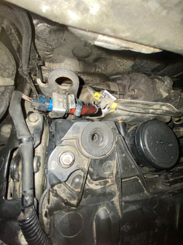

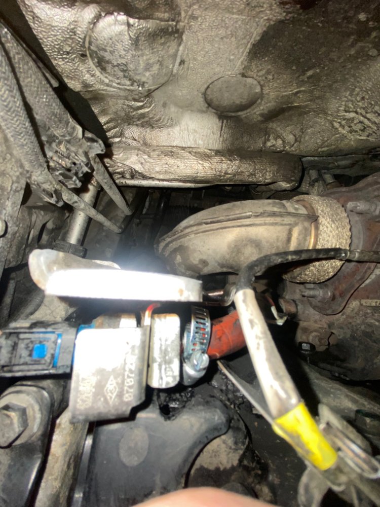

J'ai donc passé l'entièreté de la pièce en plastique noir (couvre culasse ?) au décapant frein et je pense avoir découvert le problème: il y a carrément un trou dans cette pièce à proximité du capteur de pression d’échappement, trou par lequel sortirait l'huile qui irait bruler sur les surfaces en métal inférieure provoquant alors de la fumée.
Photo générale sans le filtre d'habitacle ni le couvre moteur:
Puis en se rapprochant du capteur, on voit maintenant bien ce "trou":
Vous confirmez que ce trou n'est pas normal ?

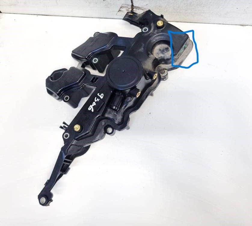

Après recherche de la pièce en question, je pense que c'est mon séparateur d'huile qui est percé, j'ai entouré la zone en bleu:

Bonsoir, non le trou n'est pas normal, on a l'impression qu'il a fondu à cette endroit là. Ou un coup de tourne vis lors du serrage du collier( qui n'est pas d'origine)sur la durite.

Oui le collier n'est pas d'origine et je pense aussi que le plastique a fondu.
Quand j'ai remplacé l'an dernier le capteur de pression suite à l'apparition d'un défaut moteur, le manchon rouge était déjà complètement éventré et a du fuir pendant plus de 30 000km. Car le bruit de fuite de durite présent depuis l'achat du véhicule a alors disparu. Peut-être que ce flux d'air chaud continu en direction du décanteur pendant plusieurs années est la cause de mon problème aujourd'hui.
Question: le remplacement du décanteur d'huile est il aussi simple que de démonter et remonter quelques vis ? L'accessibilité a l'air correcte, j'imagine bien tout dégraisser avant, nettoyer le plan de joint, serrer en croix, finir à la dynamo. Une contre indication ?

Réponse à la question : ça doit être ça oui. Mais il me semble que le couvre culasse est un moulage complexe avec des durites qui traversent, si la pièce est complète il faudra peut-être se débattre avec ça.

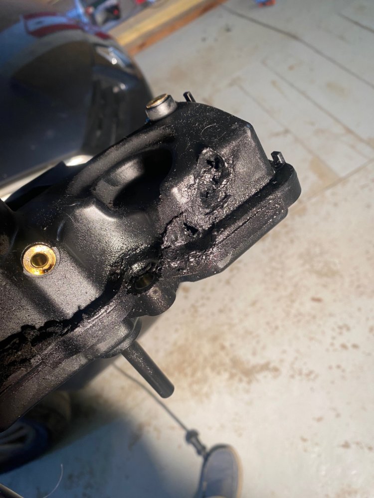

Et pour conclure ce sujet, je l'ai remplacé sans trop de difficulté. Il a fallu ébavurer sur la pièce neuve pas très bien moulée.
Photo de la pièce démontée et bouffée, je pense, par la projection de gaz chaud.
