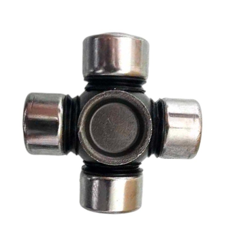

Salut, une piste à étudier : les deux cardans situés sur la colonne de direction (notamment celui en partie inférieure). Avec le temps, le joint se dégrade, les aiguilles sont sales, la graisse se charge de saletés et ça bloque.
Tu peux remplacer la colonne complète chez Renault, l'ensemble coûte dans les 600 Euros + des heures de main d’œuvre ou si tu bricoles, acheter un cardan sur le net (pour 15 à 20 euros) et le remplacer toi-même après avoir déposé la colonne.
Voici la pièce en question : J'ai rencontré le même problème et de façon temporaire, j'ai déposé le gros cache en caoutchouc de la colonne de direction vers le pédalier, on aperçoit le cardan qui pose problème (et ses fameux joints absents), j'ai pulvérisé de WD40 et le lendemain, d'huile fine. Cela fonctionne beaucoup mieux et un an après, c'est toujours le cas.
J'ai acheté un cardan de remplacement et une colonne de direction d'occasion. Je remplacerai l'ensemble quand il fera meilleur mais la solution temporaire fonctionne bien pour le moment.

Top ! Merci beaucoup pour cette piste...nagrrra a écrit : 22 déc. 2024, 09:19 Salut, une piste à étudier : les deux cardans situés sur la colonne de direction (notamment celui en partie inférieure). Avec le temps, le joint se dégrade, les aiguilles sont sales, la graisse se charge de saletés et ça bloque.

Tu peux desserrer la chape de direction et vérifier les cardans qui sont sur la colonne. J'avais cherché (et pas trouvé) pour un soucis similaire récemment.
Renault recommande avant toute chose de programmer le point milieu de la direction (pour l'assistance).
