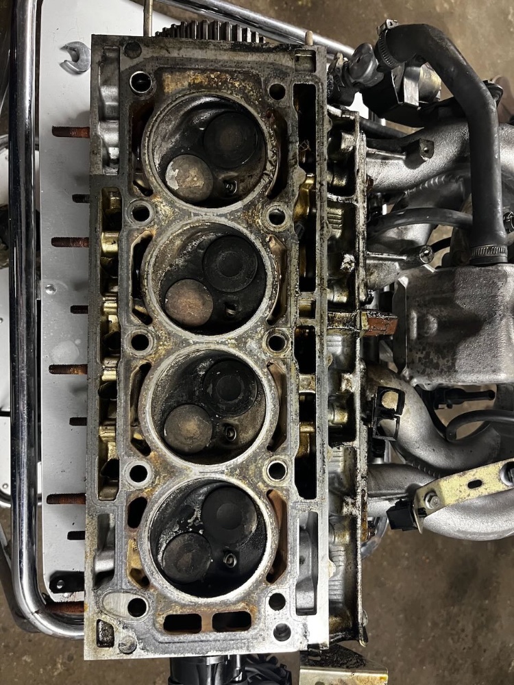

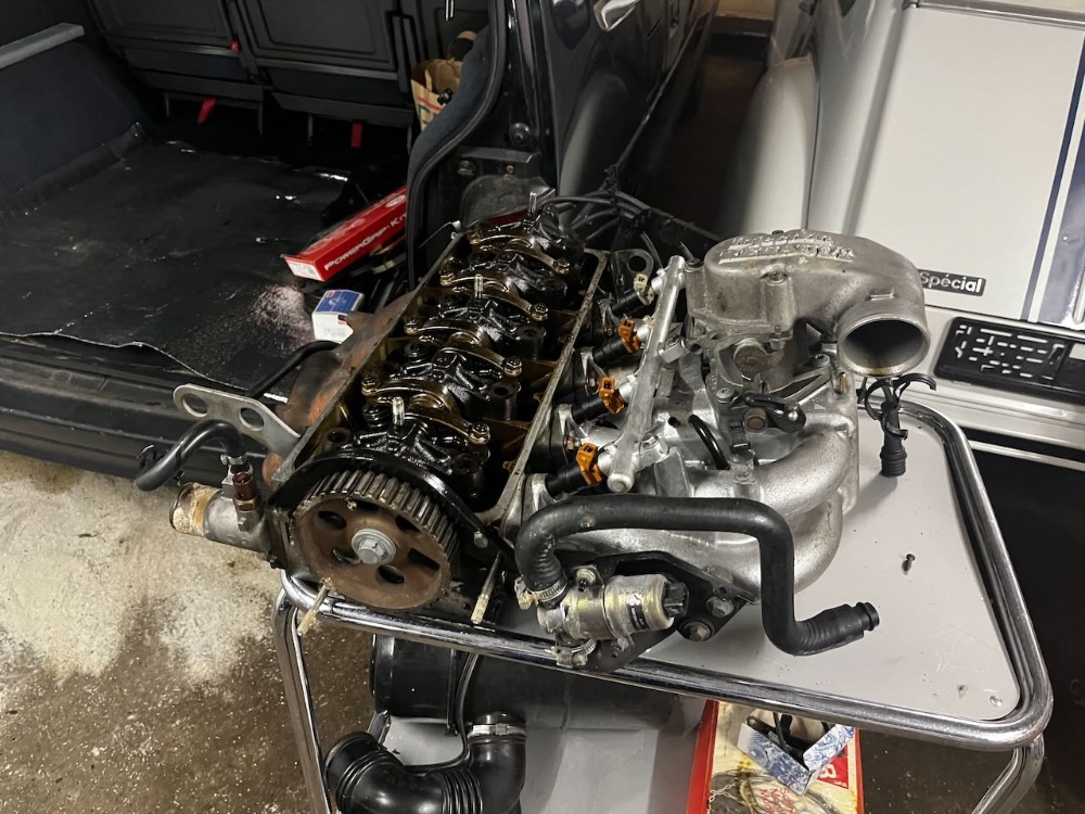

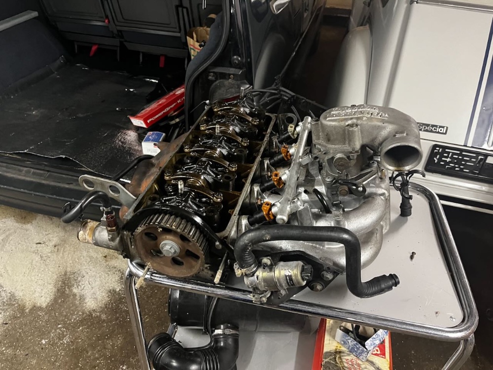

Voici quelques photos;
Lorsque je suis allé le chercher. Et dans son nouvel habitat Le précédent propriétaire a déposé la culasse il y'a plusieurs mois. La culasse déposée avec les deux collecteurs. Pendant le démontage des collecteurs. Fuite de liquide de refroidissement ? Je ferai de meilleures photos la prochaine fois.
- Messages : 4050
Re: Distribution cassée, culasse à réviser
Ça n'a pas l'air trop méchant.
Donc comme indiqué avant, soupapes neuves pour remplacer celles qui sont tordues, contrôle du jeu dans les guides de soupape et ça ira bien. (avec les contrôles / nettoyages classiques en plus)

tu as eu de la chance de ne pas casser de culbuteurs ! !
tant mieux . bon courage .

C'est plutôt rare sur une essence non ? Ce n'est pas comme un J8S où ça tape dans le sens où la soupape est forte, et le mouvement est transmis dans les culbuteurs. Ici toute la charge a été encaissée par la tige de la soupape dépassant du guide (n'empêche qu'un contrôle de ces derniers s'impose).botcarn a écrit : 12 avr. 2025, 22:09 tu as eu de la chance de ne pas casser de culbuteurs ! !

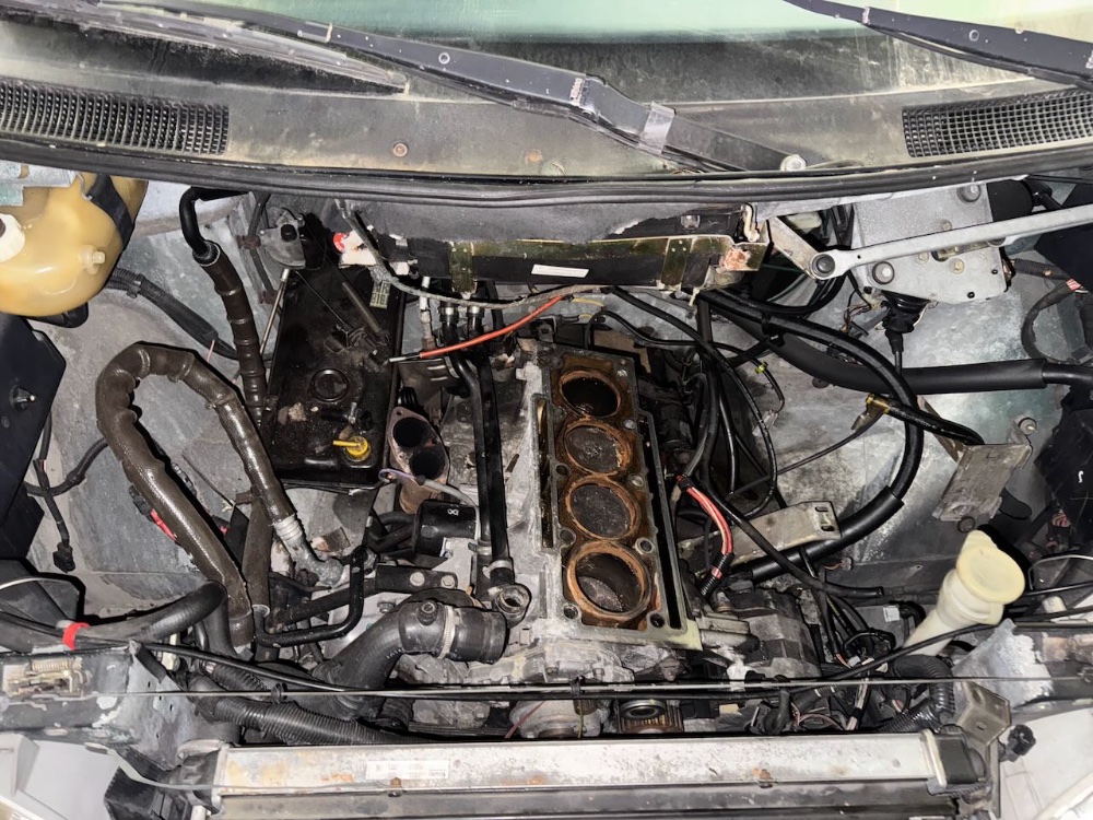

Merci pour vos messages. Je m'étais fait la même idée; que ça ne devait pas être -trop- grave. On verra l'état des guides en démontant.
Le moteur est resté plusieurs mois sans culasse...
Des précautions particulières avant de le refermer ?
Comment enlever la rouille de surface sur les cylindres ?
Faut-il vérifier quelque chose au niveau des chemises ?
- Messages : 2822

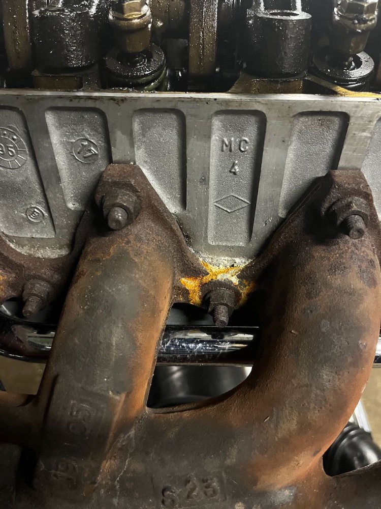

Peut-être, mais peut-être aussi l'eau qui coule par la jonction PB/capot ? Ça se voit pas mal sur Espace, ce genre de problème, même si ça a l'air plutôt jaune pour un dépôt d'eau de pluie.
Moi j'ai l'impression de voir aussi une fissure dans le collecteur, non ?
Tu vas devoir travailler proprement, aspirateur à la main pour r'avoir les chemises. Je ne sais pas trop avec quoi en revanche, je serai nerveux de mettre de la laine de verre dans les cylindres, s'il en restait au redémarrage... Vérifie juste, piston au plus bas, qu'il y a encore des hachures sur les chemises. Quand il y a en plus on dit qu'il est glacé, l'huile ne colle plus sous les segments et le moteur s'use vitesse grand V ! Contrôle aussi du jeu piston/chemise en haut et en bas, il doit être réduit (ce que je propose n'est pas très scientifique). De refaire le moteur complètement compliquerait le projet, mais s'il faut le faire, c'est le moment.iMax a écrit : 12 avr. 2025, 22:25 Des précautions particulières avant de le refermer ?
Pose des joints de queue de soupape neufs avant de tout refermer.
Vidange/filtres après !
