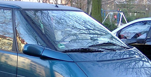

pour tes essuie glace, le premier souci c'est qu'ils sont "inversés".
Le droit va côté passager, et le courbé va côté conducteur.
Ensuite pour leur position au repos, voilà un exemple de ce qui devrait être normal: Fais des essais doucement pour vérifier qu'ils n'accrochent pas le capot une fois que tu les auras repositionnés.
Ca se joue à un cran près sur leurs axes.
Il me semble que le kit officiel de réparation, à l'époque, contenait des bagues intérieures en plus de petits joints.
Pas sûr que ça soit si simple à bricoler, mais c'est là que ça s'use et que ça prend du jeu permettant à la flotte de passer.
En tout cas on ne voit pas de joint torique à la jonction des deux parties (côté fixe moteur et côté mobile), ça doit être "interne"

OK pour les balais ya plu ka
