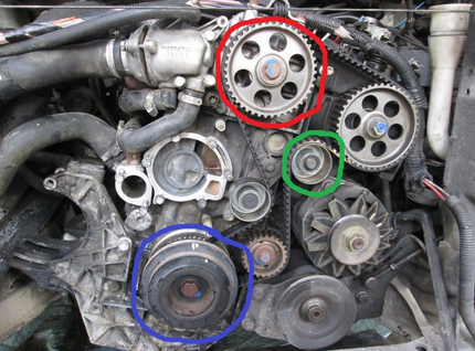

Encore une question .... depuis très longtemps , au démarrage et début roulage et surtout visible en hiver ; mon indicateur de T° monte assez vite jusqu'à la limite du Rouge ; puis d'un coup redescend à la normale pour y rester . A mon avis , c'est mon calorstat qui doit déconner .... Votre avis ? Compliqué à changer ? facile ? Vos avis ? (encore...)

Pour ta surchauffe, est-ce que les ventilos se déclenchent bien passé le milieu des graduations?
Quand as-tu jeté un oeil à ton calorstat la dernière fois :roll:
Le truc est dans le boitier alu au dessus de la pompe à eau, à gauche de la poulie AAC (qui est en rouge sur cette image):
Ouverture à 81°C quand tout va bien...

Je n'ai jamais eu de surchauffe ... mon indicateur monte vite jusqu'à la limite du rouge , sans la dépasser et d'un coup redescend à sa position normale . Niveau liquide refroidissement = normal .... Je n'ai JAMAIS jeté un oeil sur ce calorstat ...

pour ma part quand je fais ma distri sur mes bagnoles (ou que, dans le cas de mon Espace j'ai eu peur comme un pichou et j'ai payé un gars pour le faire à ma place et ça a été mal fait), malgré les piques de grostoto, je change systématiquement le calorstat.
Alors pour dire si les "pros" le changent... tu peux toujours regarder sur ta facture si tu en as une.
Mais sérieusement ça ne coute pas cher, c'est simple à remplacer (avec une pièce de marque reconnue, pas du premier prix).
Bien penser à refaire la purge correctement après.
Mais quand tu comprends où est placé le calorstat et comment ça fonctionne... ça pourrait expliquer ton souci.
Bien que ça puisse être aussi une sonde déféctueuse...
Et du coup... est-ce que tes ventilos se mettent en route lorsque ça dépasse le milieu de la graduation?
Si oui, quelle vitesse?
Si non: ca craint et faut faire une recherche pour trouver où ça pose souci.

Je ne sais pas si les ventilos fonctionnement bien .... mais ce qui est sûr est que jamais je ne suis passé dans le Rouge et si la T° revient toute seule au milieu cela veut dire que qqs fonctions Moteur (ventilo ? pompe? etc...) agissent bien . J'ai en tête de soumettre le sujet à mon petit garagiste pour faire un vrai état des lieux (si je change que le calorstat tout seul et qq chose ailleurs merdouille .... intérêt ??)

à mon avis tu devrais quand même faire un test pour tes ventilos...
ils sont branchés d'une drôle de manière: série ou parallèle (commutés par plusieurs relais), ce qui leur permet d'avoir une petite vitesse lorsque ça chauffe modérément, et grande vitesse si ça continue à chauffer.
Chez moi ils se déclenchent lorsqu'on dépasse la graduation médiane (le 4è trait en comptant celui à zéro tout en bas).
Jamais la T° n'a pu dépasser cette graduation, heureusement!
On va dire que si tu ne changes que le calorstat ça ne pose pas de souci.
Penser à tester le neuf dans une casserole sur le feu pour voir s'il s'ouvre bien!
Ca parait idiot mais les pannes au déballage ça arrive, et sur ce genre de pièce c'est fatal.
Bien refaire la purge ensuite.
Mais tout dépend de l'age de ta distri et pompe à eau... si ça commence à s'approcher de la date de péremption, ça serait judicieux de prévoir de tout remplacer dans la foulée.
