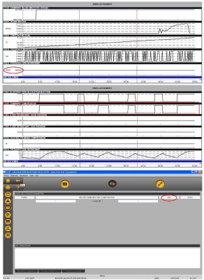

j'ai aussi un prb avec mon circuit de clim (espace IV 2009 / 2.0dCi boite meca)
quand je l'ai eu : zero clim, et pour causes:
- ventillo habitacle HS, je l'ai demonté et integralement restauré, ca souffle à merveille . cela n'a pas resolu le probleme, pas assez de pression sans doute dans le circuit : le compresseur ne s'enclenche pas
- clim vide : passage chez un pro, tirage au vide, recherche de fuite (pas de fuite detectée) puis charge complete a 1000g
cela fait un mois et la clim fonctionne et donne du froid, tout va bien .. sauf à haute vitesse !???
dès que je depasse 100 - 110 km/h : plus de froid. zero.
j'ai verifié tous les volets et recylcage : tout va bien de ce coté
je viens de brancher un clip et fait qqs mesures (véhicule arreté et moteur tournant, juste pour voir)
voici les resultats, dont un qui me semble tres bizarre : le calculo d'injection ordonne la coupure du compresseur dès que j'appuie sur l'accel.
2ieme image, 2 ieme ligne = "ET020 COMMANDE COMPRESSEUR"
est-ce normal ?
ce qui expliquerai pourquoi au dessus de 100 la clim se coupe : il faut plus que "chatouiller" la pedale d'accel pour aller a 130...
autre chose bizarre (derniere image) quand je lis en direct le PR053 "REGIME DEMANDE PAR CLIMATISATION",
la valeur de 850 tr/min passe à zero dès que j'accelere.
peut etre tout ceci ets normal, mais qui sait ?
votre avis sur la question ?
merci !
est-ce normal ?
merci !

Pas de perte de puissance ? Les voitures modernes peuvent couper la clim pour grappiller des chevaux, en côte par exemple.
Pas de codes d'erreurs ? Je pense plus particulièrement aux calculateurs moteur et ABS en plus de la clim.

Re: Quelle pression dans circuit HP climatisation ?
merci de ta reponse
je ne sens pas de perte de puissance
et non, pas de code d'erreur affiché
ceci etant, le calculateur ABS a été changé juste avant que je l'achete, par un occase de Laguna.
j'ai du reparametrer une variable car le compteur etait totalement faux.
donc une possible piste de ce coté ?
