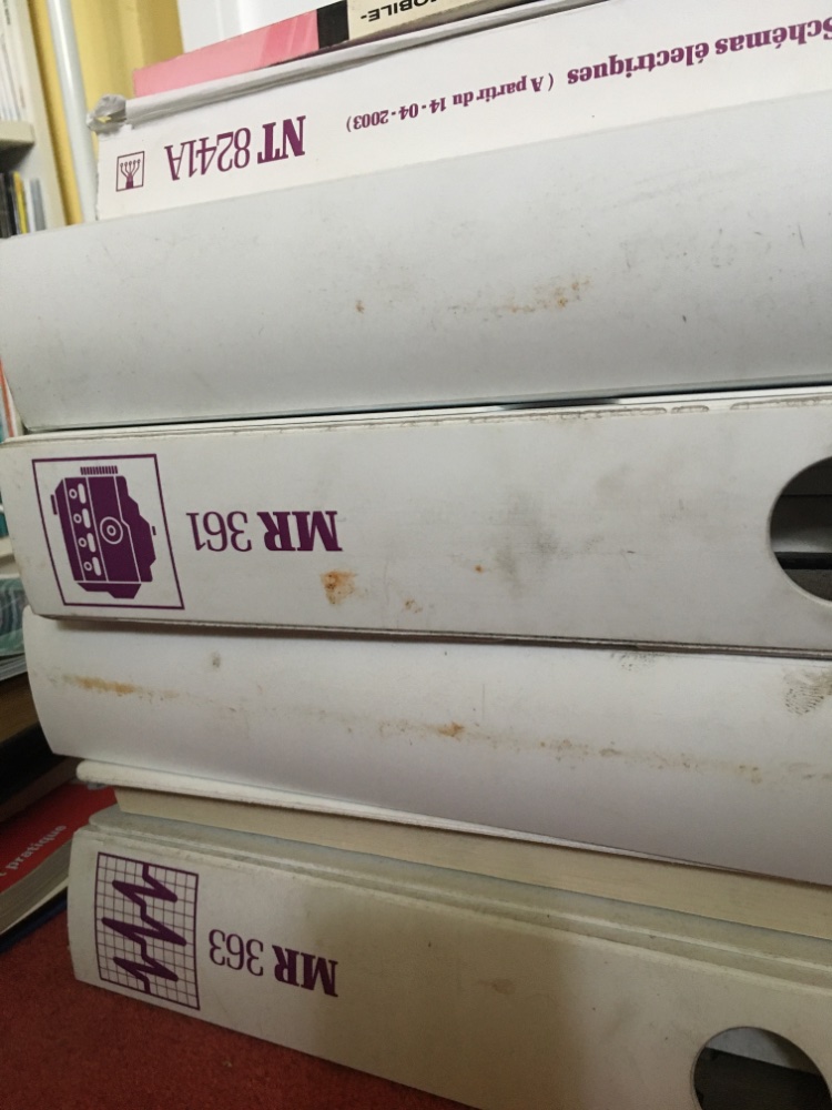

Messages : 2750
Re: Problème feux de croisement xénon HS Espace 4
Message par LeJeune6troeniste »
Un échantillon de ma doc. C’est tout pour phase 1…
