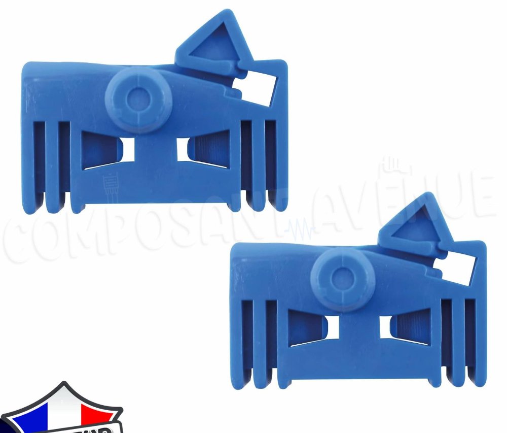

Bon merci à tous, voici la pièce à remplacer, il me semble...
côté serrure, AvG
côté serrure, AvG
On doit pouvoir les remplacer par celles ci, non?

j'ai bon?

Oui se sont les bons.
Change aussi au passage les blancs qui se clips et que l’ont fait tourner d’un quart en bout de vitres de mémoire si ils sont usés.

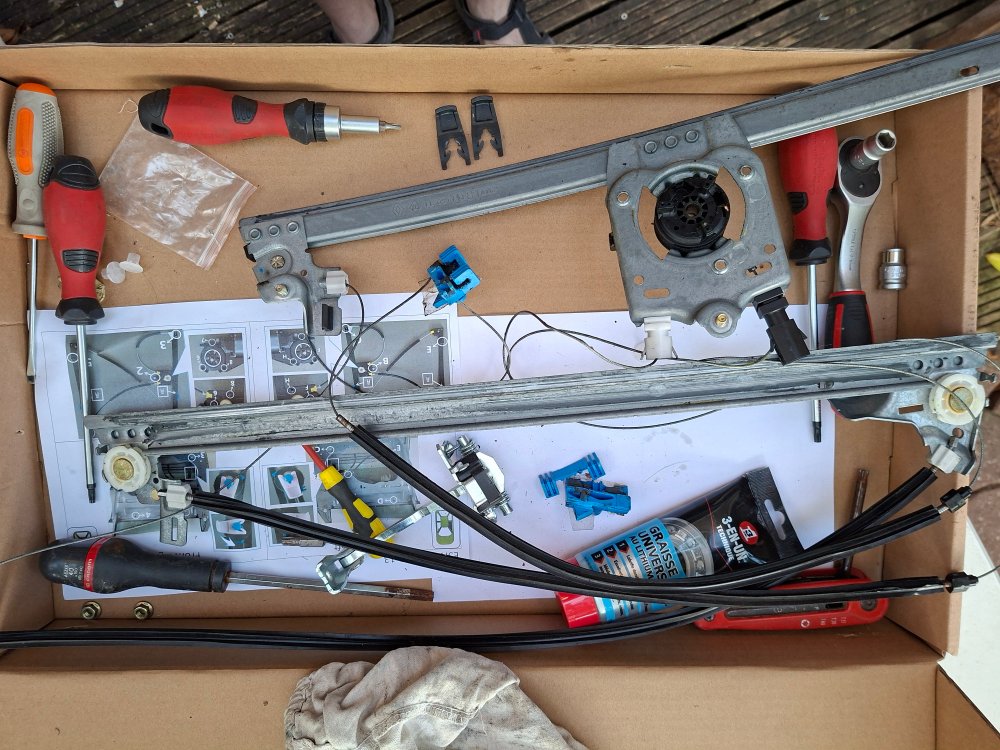

Bonjour tous
Donc j'ai changé le mécanisme cet après midi, et franchement, je ne regrette pas d'avoir pris un mécanisme complet, ça a été fait en moins d'une heure, et un 5 minutes juste pour le mécanisme.
Il est plus facile d'enlever la vitre, ça permet aussi de la nettoyer sérieusement, à moins que quelqu"un puisse la tenir levée. je n’ose pas imaginer le temps pour remettre les câbles pleins de graisse convenablement...
Il a fallu réinitialiser la montée et descente, (faire monter en haut, puis tenir quelques secondes, même chose en descendant).
Par contre, le tirant acheté, ou du moins reçu ne convient pas, on ne peut pas remettre la petite plaque entre le tirant et le caoutchouc sur le montant. je le renverrai. J'ai rempli de graisse le mécanisme à galets, et plus de bruit, je ferai sur les autres si dépose des panneaux de porte.

bilan remplacement lève vitre....
