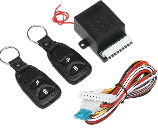

J'ai monté dans le plafonnier un kit de centralisation acheté moins de 20€ sur am...on.
J'ai trouvé les indications de câblage du module de télécommande sur ce site:
https://cleauto.fr/fr/content/19-commen ... u-espace-4
Et en particulier cette photo:
Le module de télécommande que j'ai acheté est celui ci, mais il y en a plein d'autres sur AMAZON:
https://www.amazon.fr/dp/B09BNMBCDH?ref ... asin_title
Il y a au total 5 fils à câbler, c'est la figure C qu'il faut utiliser car l'action se fait par mise à la masse des ouvrants, et il n'y a pas beaucoup de place dans le plafonnier.
un +
un moins que l'on connecte aussi au jaune et au jaune/noir (soit 3 fils connectés ensemble)
un blanc/noir pour l'ouverture
un blanc pour la fermeture
un marron/SIGNAL pour l'alim des cligno mais ça a marché une fois, et ça ne fonctionne plus. Pas très important.
Et attention lors de la manipulation de l'interrupteur de feux de détresse qui est fragile.
Donc ça, c'est pour ouvrir et fermer la voiture.
Attention, si la voiture se ferme toute seule en s'éloignant du véhicule avec la carte main libre qu'il me restait, l'ouverture avec les nouvelles télécommandes ne fonctionne pas.
J'ai donc enlevé la pile de cette télécommande 3 boutons pour éviter de me retrouver dans cette configuration, et la fonction main libre sur cette carte n'est plus fonctionnelle.
Donc là, dans tous les cas, la voiture s'ouvre et se ferme avec les nouvelles télécommandes Am...on.
