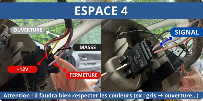

J'ai trouvé les indications de câblage du module de télécommande sur ce site:
https://cleauto.fr/fr/content/19-commen ... u-espace-4
Et en particulier cette photo:

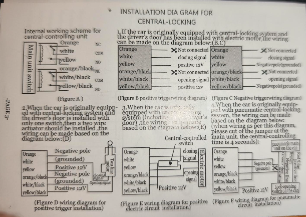

Il y a au total 5 fils à câbler, c'est la figure C qu'il faut utiliser car l'action se fait par mise à la masse des ouvrants, et il n'y a pas beaucoup de place dans le plafonnier.
un +
un moins que l'on connecte aussi au jaune et au jaune/noir (soit 3 fils connectés ensemble)
un blanc/noir pour l'ouverture
un blanc pour la fermeture
un marron/SIGNAL pour l'alim des cligno mais ça a marché une fois, et ça ne fonctionne plus. Pas très important.
Et attention lors de la manipulation de l'interrupteur de feux de détresse qui est fragile.
