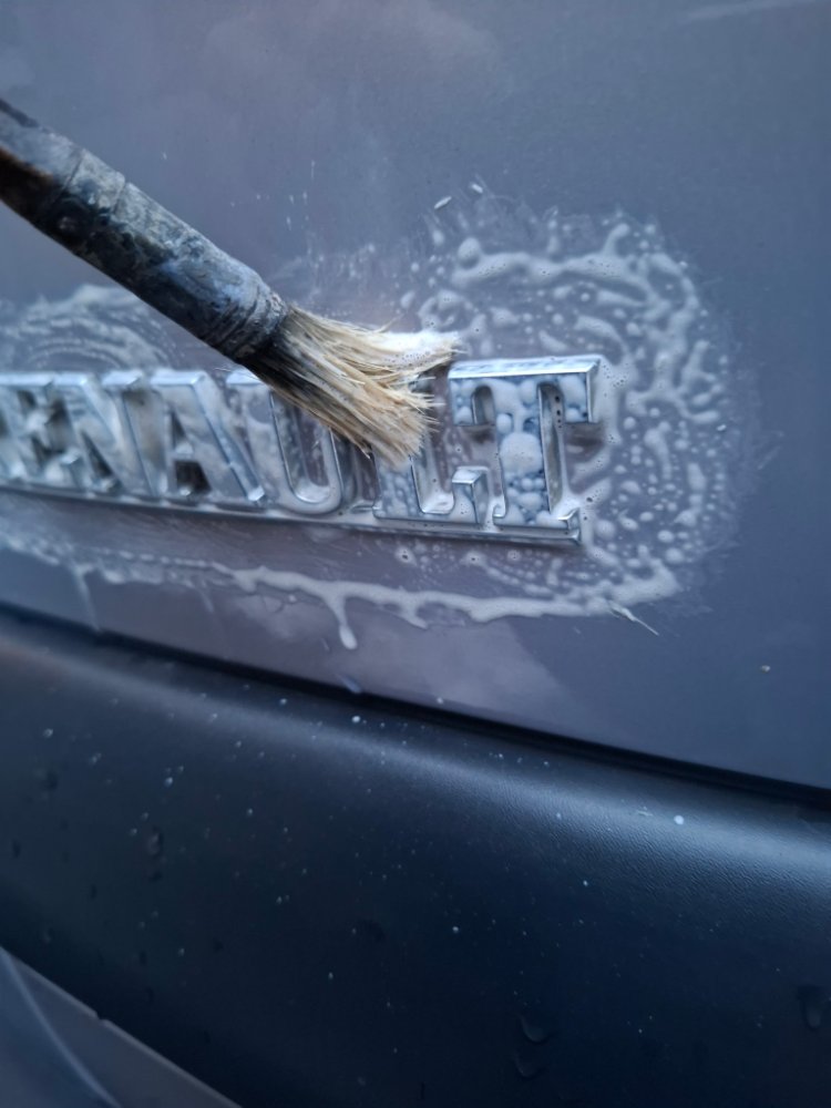

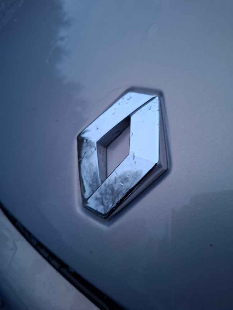

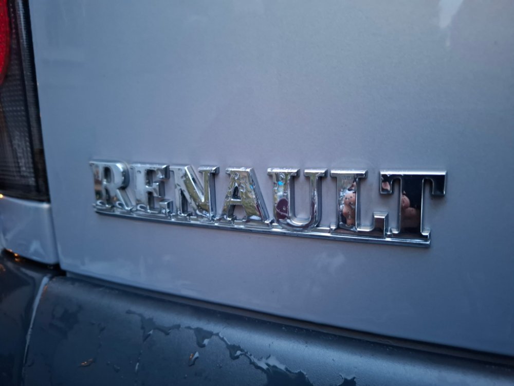

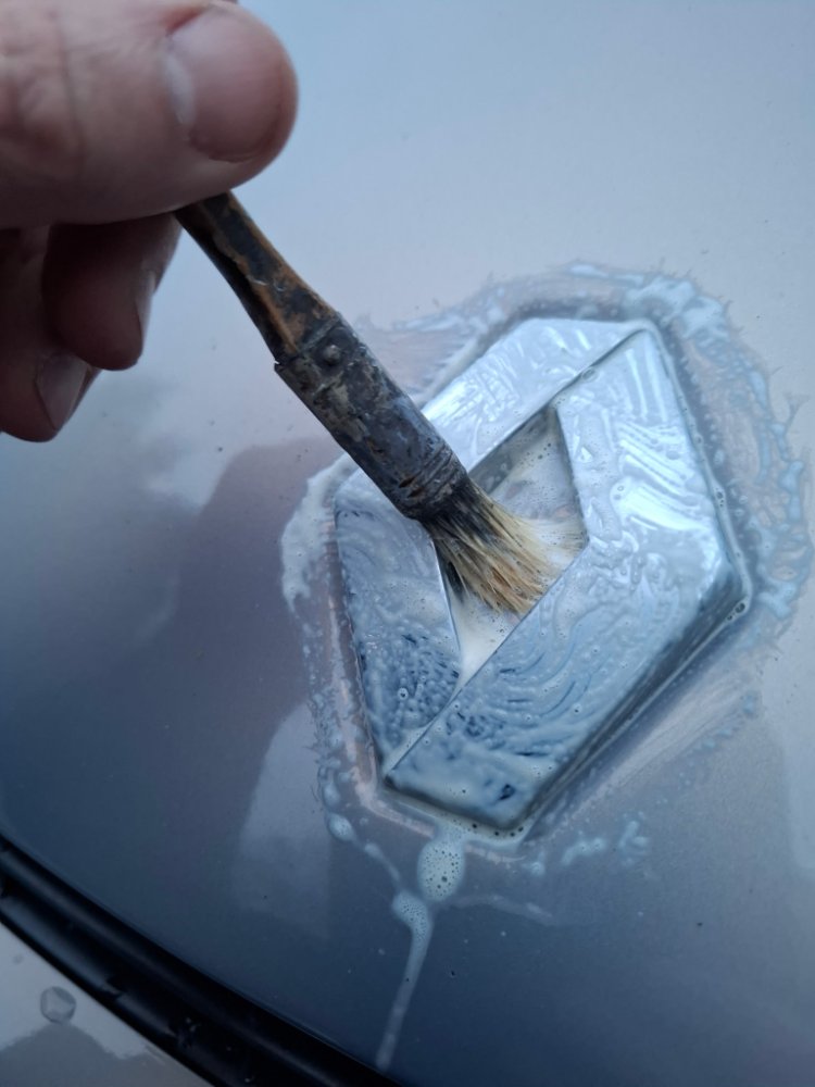

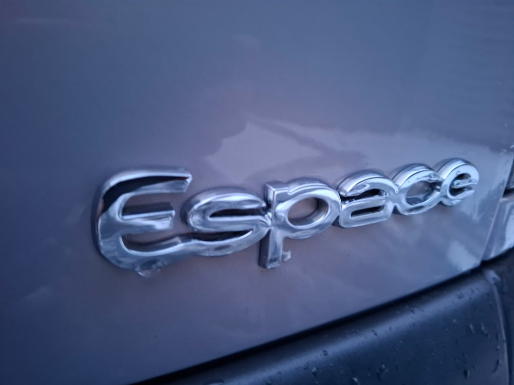

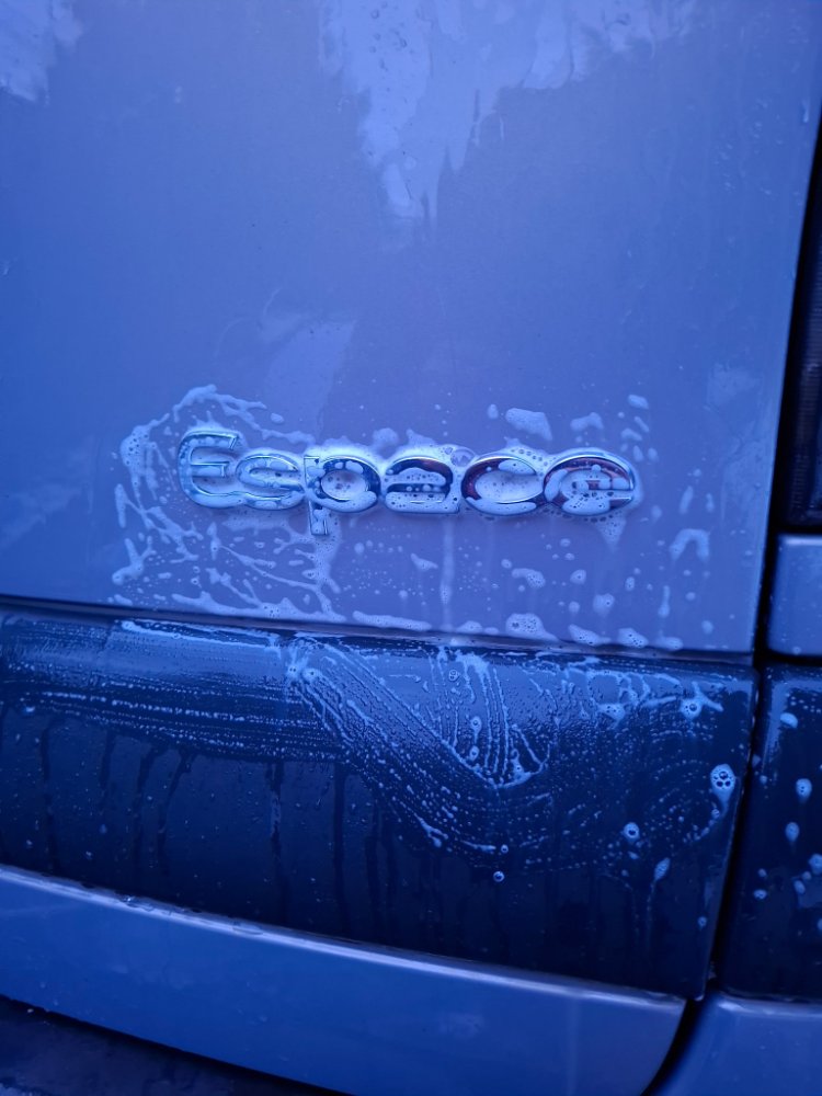

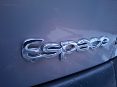

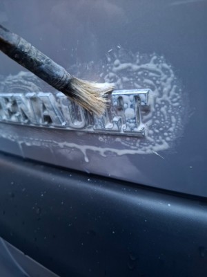

Petit nettoyage des monogrammes avec du polish pour les rendre plus brillant comme à l’origine.
