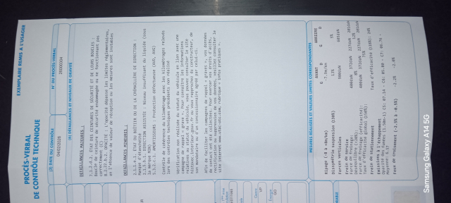

Salut à tous,
Me revoilà 2 ans après pour les nouvelles qui sont chiantes, mais pas très graves, j'ai eu une contre visite pour un siège du milieu, au passage j'avais les 7 sièges, les 6 sont passés sans problèmes, et c'est l'ancrage de la ceinture qui est HS, il me faut en trouver une :/
Il m'a fait cadeau du côté de la crémaillère qui a une fuite par suintement qui me fait vider le bocal car il a reconnu que c'est une brave merde à démonter et réparer! Sympa
L'autre contre visite concerne la pollution, qu'est-ce que c'est chiant ça, il m'a dit que je ne tire pas assez sur les gaz pour décrasser les injecteurs, est-ce que vous utiliser un additif pour nettoyer ces injecteurs ou simplement tirer sur l'autoroute à 4000tr/min sur 2km?
voilà ce que donne les résultats:

Salut à toutes et tous,
Le mien est passé en décembre dernier sans contre visite et avec ma gouttière d'essuie glace, mais j'avais pris la précaution de prévenir le contrôleur de cet ajout, et de sa fonction.
Pour ce qui est de la pollution, je pense que le plus simple c'est de faire le plein avant le CT avec un gazole additivé genre "premium" et un bon mois avec. C'est moins contraignant que d'ajouter un additif et ça ne coûte pas plus cher.
Cordialement.
Astronaute.
PS: Charge les photos sur le site, on aura peut-être la chance de les voir.

Hé oui tu as raison, je viens de voir mon ancien contrôle d'il y a 2 ans et j'avais effectivement mit du gasoil excellcium et on voit clairement que les taux étaient à 0.38 c'est fou ça!

BonjourSpaceII-34 a écrit : 04 févr. 2026, 16:37 Hé oui tu as raison, je viens de voir mon ancien contrôle d'il y a 2 ans et j'avais effectivement mit du gasoil excellcium et on voit clairement que les taux étaient à 0.38 c'est fou ça!
À l'époque où je passais mon 2, le contrôleur m'avait dit de taper sur l'échappement avant de venir et de prendre "la 4 voies" à l'entrée de la ville 2 fois, moteur bien chaud et dans les tours avec des accélérations pour bien vider ce qui voulait partir. Je faisais, ça passais crème. Était-ce dû à ce traitement ou un moteur en bon état ?

La température joue beaucoup. L'allumage d'un diesel dépend de la chaleur régnant dans la chambre de combustion. Tirer fort = moteur bien chaud = bon allumage = combustion complète.
Il n'y a pas que la température d'eau, qui monte et se stabilise vite, il faut que toutes les pièces soient chaudes. C'est pour ça que sur les véhicules plus récents que les II, comprenez avec prise OBD, la pollution au CT est mesurée à partir d'une certaine température d'huile.
C'est important pour les essences aussi mais ça joue moins. Néanmoins un moteur qui travaille régulièrement, quel qu'il soit, souffrira moins de soucis d'encrassement, internes ou liés à la dépollution. La température aide aussi pour ça au quotidien.
