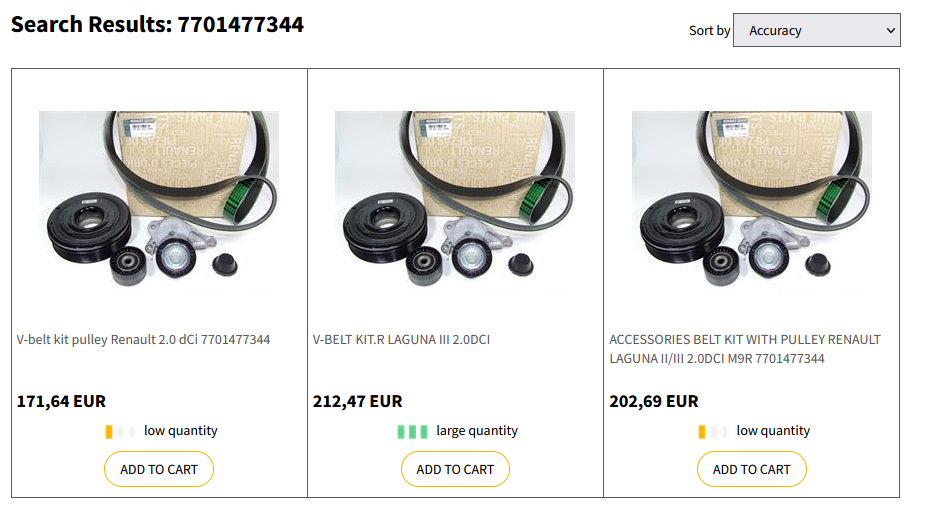

regarde sur https://moto-dynamic.com
les prix ont peut être monté depuis
si tu as quelqu'un dans ton entourage qui bricole bien, c'est facilement faisable
pour un 2.0 dci 150, à voir si c'est la même réf pour le 175
perso, du temps que c'est démonté, autant tout faire, déjà on ne fait pas une courroie sans faire les galets, ni l'inverse, et pour la poulie damper, avec une déboulonneuse, ça va tout seul

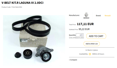

et si tu ne veux pas faire la damper
et c'est de la pièce d'origine (il vaut mieux)

Bonsoir, je confirme même ref pour le 175ch, c'est ce que j'ai monté sur le miens.
Serrage de la vis de la damper: 5 daN.m + 85° ± 6°
