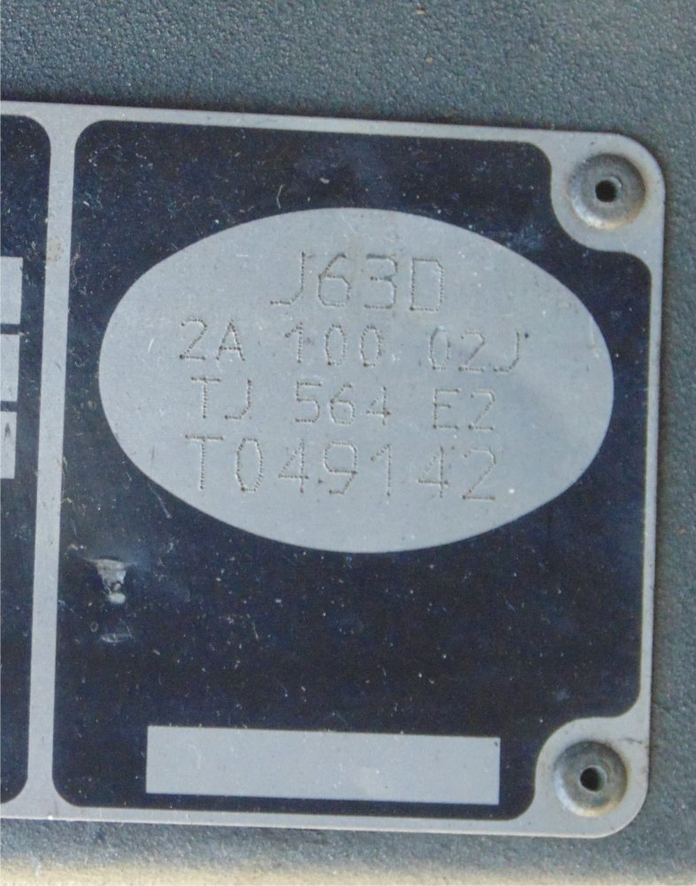

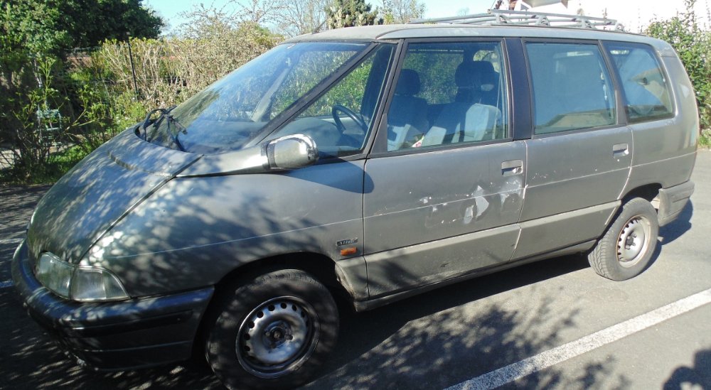

Bjr j'ai fait faire une bombe de peinture gris 647 titane et bien pas du tout apparemment comment cela ce fait-il ?
Quelques retouches pour un peu de présentation, diminuer les taches blanches.
Pouvez-vous m'aiguiller sur ça bonne couleur.
Alizé de 94
Je viens d'aller faire la photo voici la plaque et je crois comprendre mon erreur!
teinte de mon vaisseau

Salut Ancien, sur ta plaque, la référence couleur, c'est 564, milieu de troisième ligne.
Le 564 c'est gris mercure.
