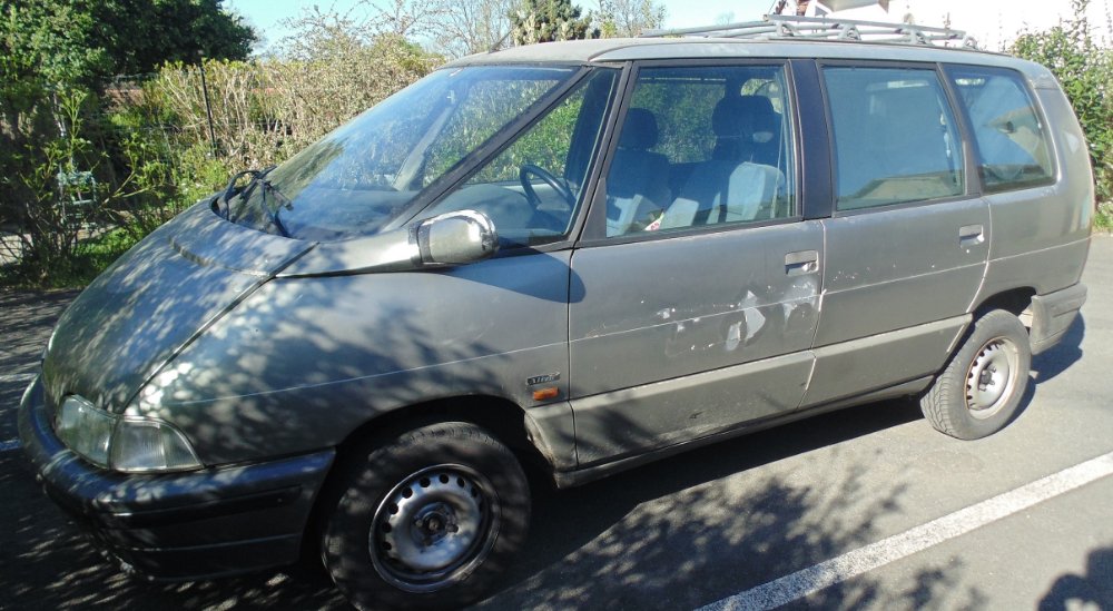

Bjr j'ai fait faire une bombe de peinture gris 647 titane et bien pas du tout apparemment comment cela ce fait-il ?
Quelques retouches pour un peu de présentation, diminuer les taches blanches.
Pouvez-vous m'aiguiller sur ça bonne couleur.
Alizé de 94

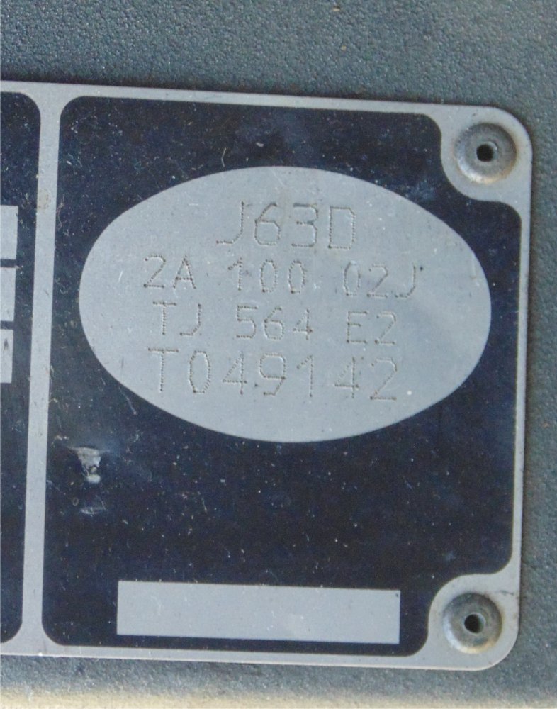

Je viens d'aller faire la photo voici la plaque et je crois comprendre mon erreur!

Salut Ancien, sur ta plaque, la référence couleur, c'est 564, milieu de troisième ligne.
Le 564 c'est gris mercure.

Le gros probleme , c est que la peinture de la voiture a 30 ans ! donc plus claire...que sa réference.
Les pros refont la bonne couleur actualisée.
a+
a+

Ok merci a vous deux donc 564(j'avais soupçonner cela en faisant la photo) ou la faire analysé pour la teinte approchante et on peut la cloné avec la composition pour la reproduire si on me l'a donne?

Salut, Ancien, marc06 a raison, la teinte varie dans le temps.
Mais si tu vas chez un vendeur de peinture pour automobiles, tu peux lui demander une bombe aérosol de 564 Renault et il va te la faire, tu pourras vérifier si la teinte est très différente de la tienne.
Pareil pour le vernis, la 564 est une métallisée vernie, il y a deux types de vernis un vernis avec durcisseur, plus solide, mais il faut l'utiliser en une fois.
Et le vernis sans durcisseur, plus long à sécher mais utilisable en plusieurs fois, (pratique en aérosol).
Sinon, ils n'ont plus le droit de vendre des peintures solvantées à des professionnels, mais pas en petite quantité à des particuliers amateurs (non-professionnels). ( de quoi repeindre une voiture ou une partie). Il suffit de leur poser la question.
Il y a quelques années, j'ai dû repeindre un socle de chaîne stéréo, on a recherché une teinte approchante avec le vendeur, et trouvé chez "PORSCHE".
Et j'ai eu mon aérosol... Si on demande gentiment.
