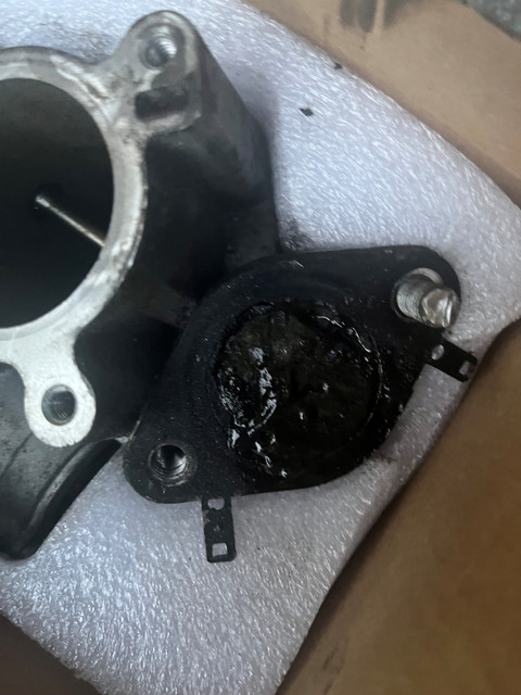

Un bon moment sans poster des nouvelles, j'ai même du rouvrir un compte pour le forum...
Mon beau camion a continué à rendre service sans trop de problème jusqu'alors.
On arrive à 436000 km au compteur
A noter un remplacement de la vanne EGR qui était rempli d'une substance pâteuse :
C'est peut etre psychologique mais j'ai l'impression qu'il tourne mieux maintenant !
