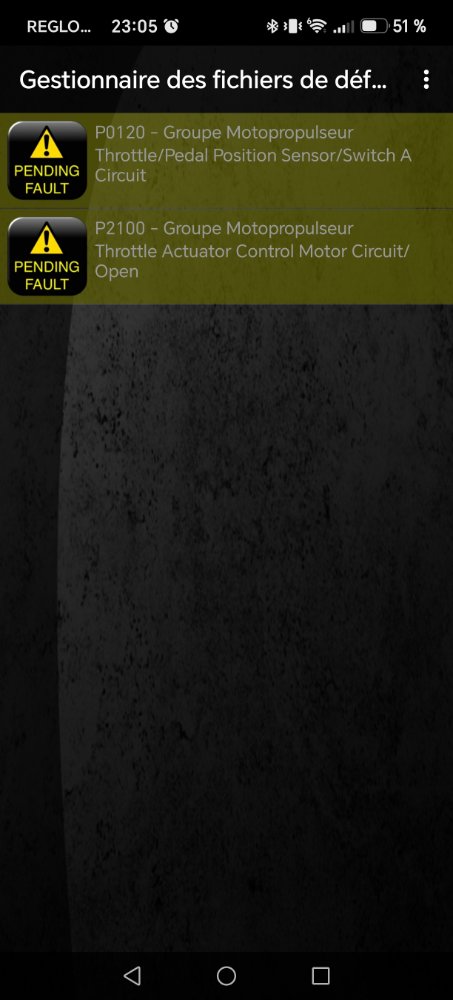

Codes relevés : P0120 Capteur de la pédale d'accélérateur et P2100 Moteur de la commande papillon ouvert

Re: Bug Espace 4 3.5 v6 phase 2 après changement de batterie
Voici les infos que j'ai sur mon obd2 avec une application téléphone :
Comme mis plus haut j'ai juste des prise obd classique et pas d'outil spécifique renault.
