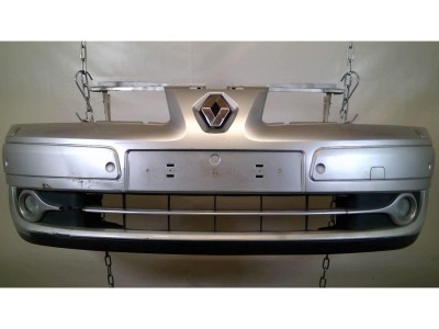

j'ai une question qui concerne la peinture du bouclier avant sur un Espace 4 phase 2.
Selon moi, le bouclier (la partie lisse) est recouvert d'une peinture à la teinte du véhicule puis protégée par un vernis brillant hormis les deux protecteurs arrondis situés aux extrémités (ceux qui comportent les capteurs de proximité), qui eux sont simplement peints à la couleur sans vernis.
Est-ce bien celà ?
Pour résumer : si je dois repeindre un de ces protecteurs arrondis, seule l'application d'une peinture en bombe suffira. J'ai un doute et l'avis d'un expert me serait utile. Merci
Une question peinture de bouclier

Salut Nagrrra,
Deux solutions pour ces protecteurs :
- Soit ils sont en plastique brut teinté masse (comme sur les phase 1 bas de gamme par exemple)
- Soit comme ici peints et vernis
Dans ton cas si tu souhaites les refaire il te faut idéalement du primer d'accroche plastique et de l'apprêt garnissant si le plastique est atteint et/ou qu'il y a un mastic, autrement si ce ne sont que des rayures pas trop profondes de la base (teinte) et du vernis (protection) à appliquer sur la surface préparée (ponçée). Si tu utilises des produits en bombe tournes toi vers du vernis 2k (avec durcisseur et diluant) et renseignes toi un peu sur les process à suivre avant de te lancer si c'est une première

il existe des bombes que tu fais teinter selon ton code couleur, elles contiennent la peinture et le durcisseur et ne sont utilisables qu'un certain temps, et idem pour le vernis.
je sais que ça se fait chez le TPA de mon coin, mais ils demandent que tu passes avec une pièce ou la voiture pour passer le laser afin de créer la bonne teinte, sinon, ça se trouve sur le net

Salut, je vous remercie pour vos réponses.
La subtilité de ces éléments protecteur vient du fait qu'ils ne sont pas vernis mais juste recouverts d'une teinte. De plus leur surface granitée interdit tout ponçage et vernissage.
Je maîtrise les apprêts, la peinture et le vernis 2k mais une confirmation sur la marche à suivre pour repeindre ces éléments me serait utile. A les voir, il semble qu'il suffit d'un simple coup de bombe de peinture à la teinte du véhicule pour leur redonner l'aspect du neuf (sans vernis).

Il existe des apprets texturants pour redonner l'aspect granuleux d'un plastique. Et il doit exister des vernis mats pour avoir le bon rendu, car une peinture ne tiendra pas, car ce genre de teinte ne se fait pas a "brillant direct" il me semble
