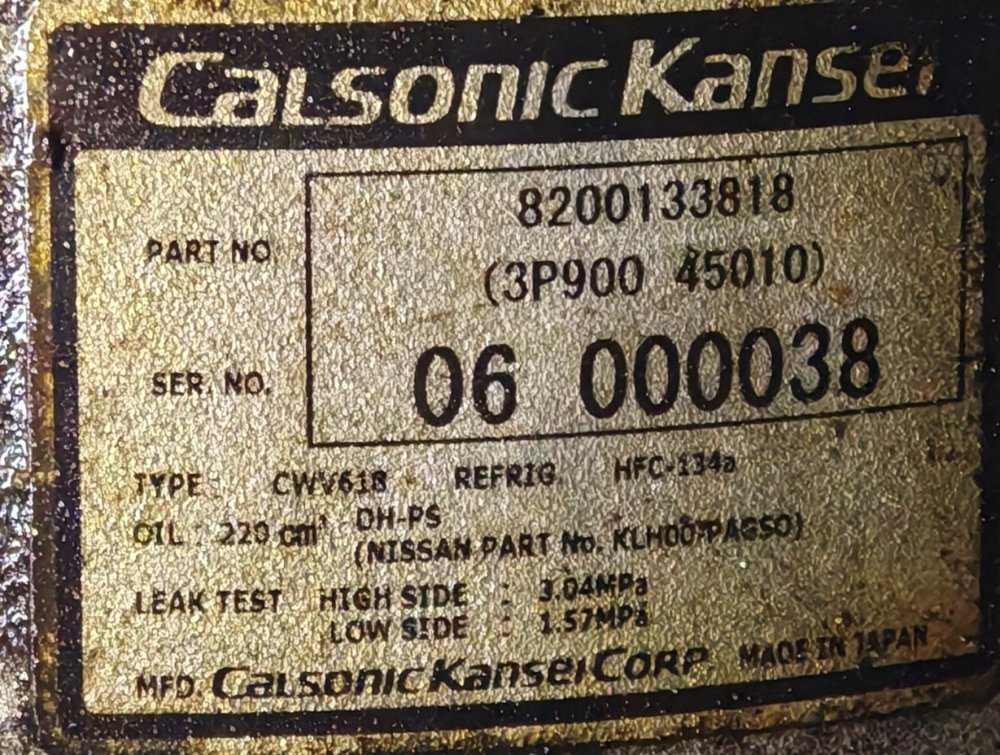

Bon petit appel à l'aide, j'ai fait changer le compresseur de clim, après un diagnostique de de fuite.
Le problème, est que le compresseur se mettait en défaut et déchargeait de fait la batterie.
Malheureusement depuis que je l'ai ramené chez le garagiste ayant réalisé les travaux, celui-ci me dit avoir beaucoup de difficultés à trouver un nouveau compresseur neuf qui selon lui et la remontée d'infos donnés par le logiciel Renault le compresseur serait spécifique au 3.5, notamment du fait de la présence de deux fils.
Certains auraient des infos dessus, ou une référence de compresseur compatible avec une 3.5 phase 2 ?

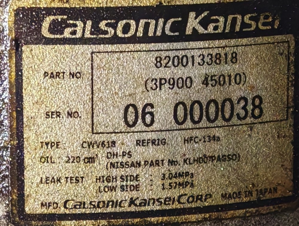

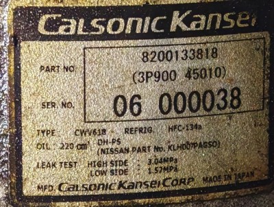

Voici la référence sur le miens : 8200133818
Avec cette référence on en trouve plein en neuf/reconditionné et c'est aussi le même sur les Vel satis.
Si t'a pas le cache moteur en dessous avec ton téléphone tu peux vérifier la référence facilement ^^
