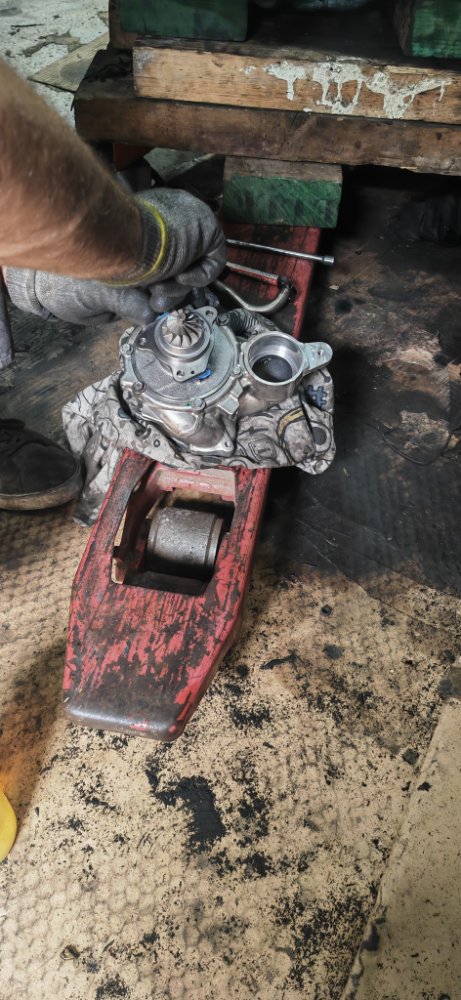

oui, c'est ce que je dis.. à 130 sur autoroute, tu es à faible charge pour un moteur de 160ch, même sur une bagnole de 2t..ledavidcom a écrit : 21 juil. 2025, 12:12 si si, j'ai vu des démontages, le piston se glace aussi
Franchement je roule a 90 % sur autoroute, a 130
A l exellium en plus
vidanges 10 000
Rien n'y fait, ça s'encrasse, la géométrie du turbo se modifie et ça le défonce
Mais bon, je te dirais au démontage, je ne sais plus quand du coup
la masse ne joue pas tellement, une fois lancée.
si tu faisais la même à 200km/h, tu n'aurais aucun encrassement.

C'est ça que je ne comprend pas
De toutes façons les gaz repassent pas le collecteur d admission et le turbo
Pourquoi s encrasserait il moins a haut régime ?
ESPACE 2 J8S 1996 (coussinets morts 180 000 km), ESPACE 3 G9T 2001 (coussinets morts 280 000 km), ESPACE 4 G9T 2006 (coussinets morts 100 000 km) Moteur changé, turbo mort a 15000, vilebrequin mort a 20 000, moteur rechangé. Bon jusque la ca va. Bon espace 5 160 boite auto. Encore du sport.
- Messages : 9018
Re: Consommation d'huile 1,6 dci160
car le flux est plus rapide, et plus chaud.
le pb de l'encrassement, c'est un flux "froid, et lent".

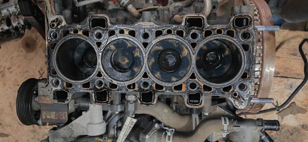

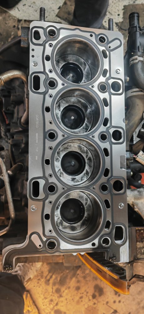

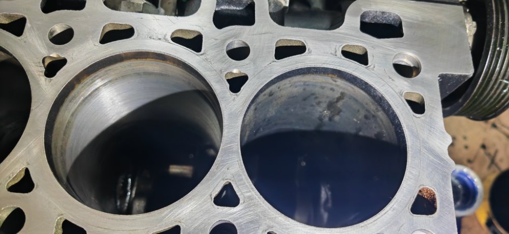

Je me lance dans un démontage moteur, c'est une première pour moi
Du coup, pas sur de moi
Je suis lent c'est a pleurer, mais vraiment
La ou un bon mets 1 aprem, il me faut 2 jours
C'est l'enfer
Alors d’accord, le deuxième sur la même voiture sera plus rapide
Mais j'ai une vie moi
Le truc c'est que tu es sur de pouvoir réparer
Il faut les deux, l'expertise et le matériel
C'est l'enfer

Bonjour a tous,
Petit retour après un moment d'absence.
J'ai essayé différents produits, rien à fait.
En plus, je me suis retrouvé avec le FAP colmaté, véhicule en mode dégradé.
Avec mon frère, remise à neuf du moteur.
Beaucoup d'huile brûlée sur les psitons. Les segments racleurs étaient bizarre, comme-ci ils étaient montés à l'envers par rapport aux nouveaux.
Travaux effectués : remplacement des segments, nettoyage complet du moteur (on a nettoyé toutes les pièces du moteur pour enlever toutes les traces de calamine et d'huile), forcément nouveau joint de culasse et autres, remplacement également des cartouches des 2 turbos, remplacement de différents capteur, remplacement vanne EGR et remplacement du FAP. Je vous l'a fait simple parce que ça a été beaucoup de travail mais le jeu en valait la chandelle. Aujourd'hui plus de consommation d'huile, consommation de gasoil revenue dans la norme (7,9l/100 sur le trajet des vacances 1000km voiture chargée avec valises, 3 enfants et coffre de toit).
Je vous mets quelques photos.
Nouveau moteur en quelques sorte

- Messages : 4115
Top, j'espère que tu vas être tranquille un long moment
Pas trop galère de sortir le moteur ?
ledavidcom
- Messages : 319
- Enregistré le : 31 déc. 2006, 15:03
ou la !
Comme c'est beau
Alors carrément le moteur est comme neuf
Bravo
Comme c'est beau
Bravo

- Messages : 13731
Chapeau ! De la belle ouvrage, te voilà avec un moteur neuf à roder .
- Messages : 9018
quelle tristesse de faire de telles réparations sur un moteur quasi neuf !!!
quelle est la facture de pièces et le temps passé (à la louche) ?
ledavidcom
- Messages : 319
C'est vrai, mais tout ca ne nous dit pas pourquoi les segments s'abiment si vite
C'est que j'aimerais bien savoir moi
Pour l'instant, je n'ai pas de consommation d'huile, mais cela peut venir
C'est un problème récurrent, même chez des gens qui font un super entretien
Dans mon cas c'est vidange 10 000, que faire de plus ?
