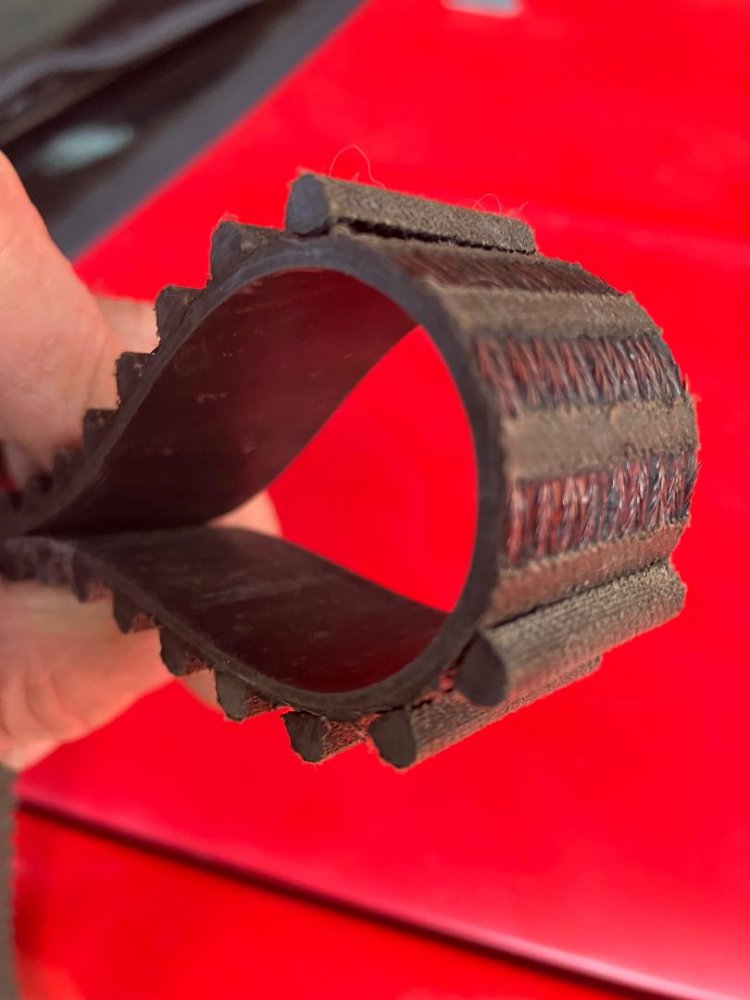

Voici une courroie Contitoch qui en perdant ses dents a failli détruire un j8s
