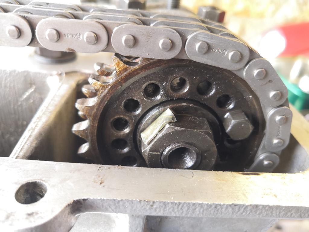

Donc, on reprend, première étape, revérification du point mort haut, pas de mauvaise surprise, c'était bien repéré.
Puis, effectivement, grace au système d'alidade décrit plus haut, il y a un effectivement un trou qui correspond pour le bon réglage de l'aac.
la je pense que je suis bien.
Par contre, mauvaise surprise en débloquant la poulie d'échappement, la pate de verrouillage à casser, il va falloir que j'en commande une neuve. Pas bien grave, j'ai encore un peu de temps avant de remettre le moteur dans la caisse :mrgreen:

Je ne suis pas certain de comprendre, ce sont des poulies folles là dessus ?
Messages : 4004
Re: [Wutch] Alfa spider
Message non lu par Wutch »
Oui c'est ca :D
Tu as une matrice avec des trous sur l'aac, et idem sur la poulie. Cependant, l'espace n'est pas régulier sur l'un des deux, ce qui fait que quelque soit la position de l'un par rapport à l'autre, il y aura toujours un endroit ou 2 trous seront alignés. On peut alors y insérer la vis de verrouillage et la serrer.
Tu as en plus un gros écrou de 22 qui fait un blocage par compression.

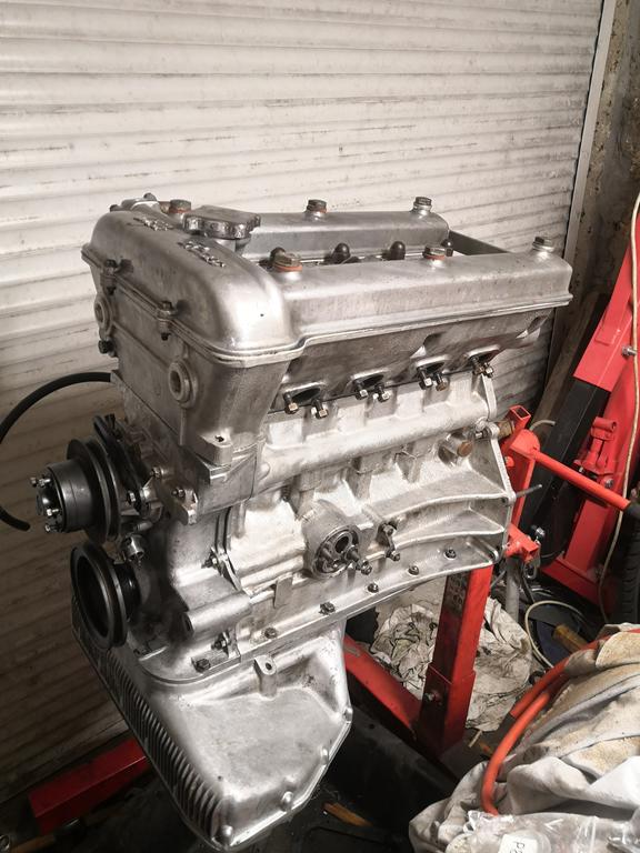

Quelques bricoles hier, mais qui m'ont permis de fermer le moteur 8)
Première chose, remise en place de l'arrêtoir pour l'écrou d'arbre à came. Un peu galère à faire en place avec la chaine, mais on y arrive. Il faut défaire les paliers et on peut alors faire reculer un peu l'aac et du coup la poulie également, ce qui laisse la place pour sortir l'écrou, qui sinon est bloqué par le carter :roll:
Nettoyage du plan de joint du couvre culasse, et installation avec le nouveau joint neuf.
Car contre dans la pochette de joint, je n'avais que 4 joints fibre pour les grosses vis. J'ai mis un joint métal pour les 2 du fonds, je vais voir pour arranger ca. Le moteur va maintenant pouvoir descendre de son support et ainsi me donner accès à l'arrière du vilo pour faire le joint spi et la pose du volant moteur.
En parallèle, j'ai peint les renforts de caisse pour la direction, ce qui va me permettre d'attaquer le remontage de celle-ci

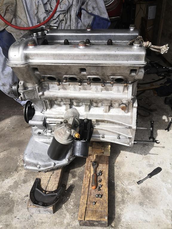

J'ai encore des bricoles à nettoyer/peindre, genre support de filtre à huile, pompe à essence, allumeur, mais j'arrive à la fin des pièces crado :mrgreen:

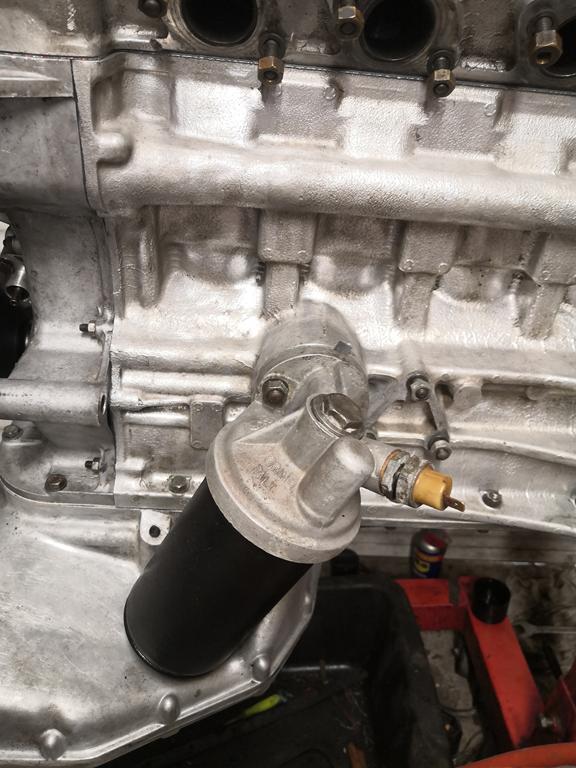

Nettoyage du support de filtre à huile et du support de filtre à essence. Nettoyage et peinture de la cuve de filtre à huile et installation sur le bloc

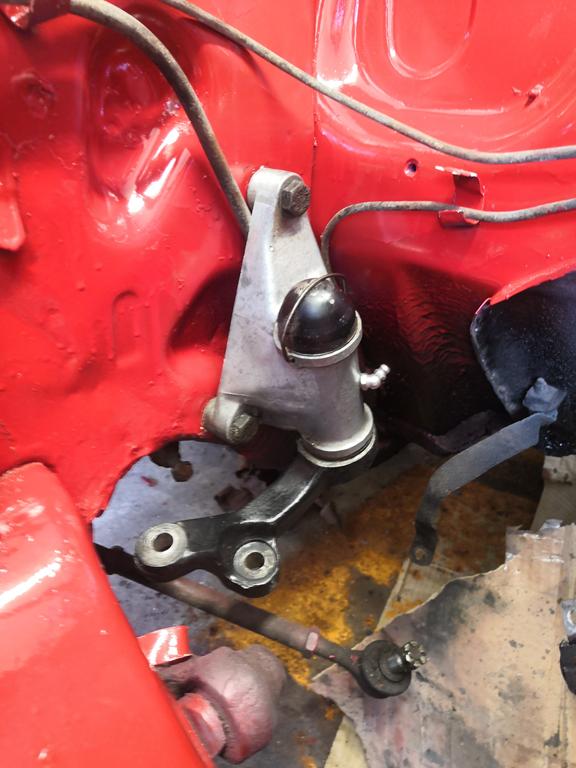

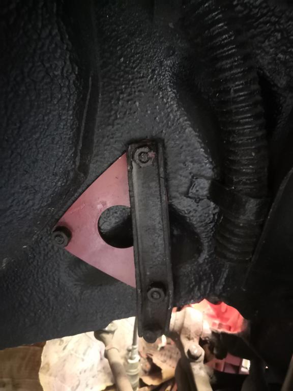

J'ai attaqué gentiment ce matin par la repose du renvoi de direction
Avec le montage de la plaque de renfort pour limiter la deformation de la caisse et les efforts sur le boitier.

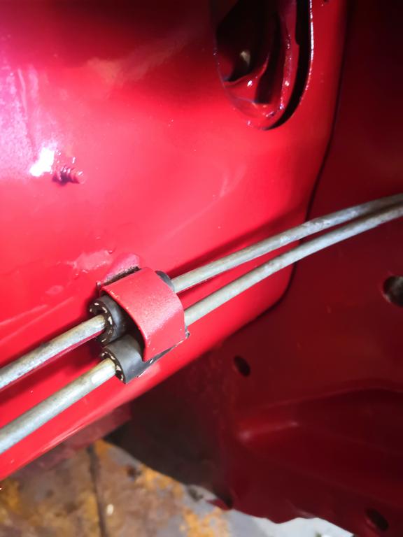

Petite bricole suivante, réinstallation des canalisations dans leurs fixations, en rajoutant un morceau de durite pour éviter les vibrations et l'usure

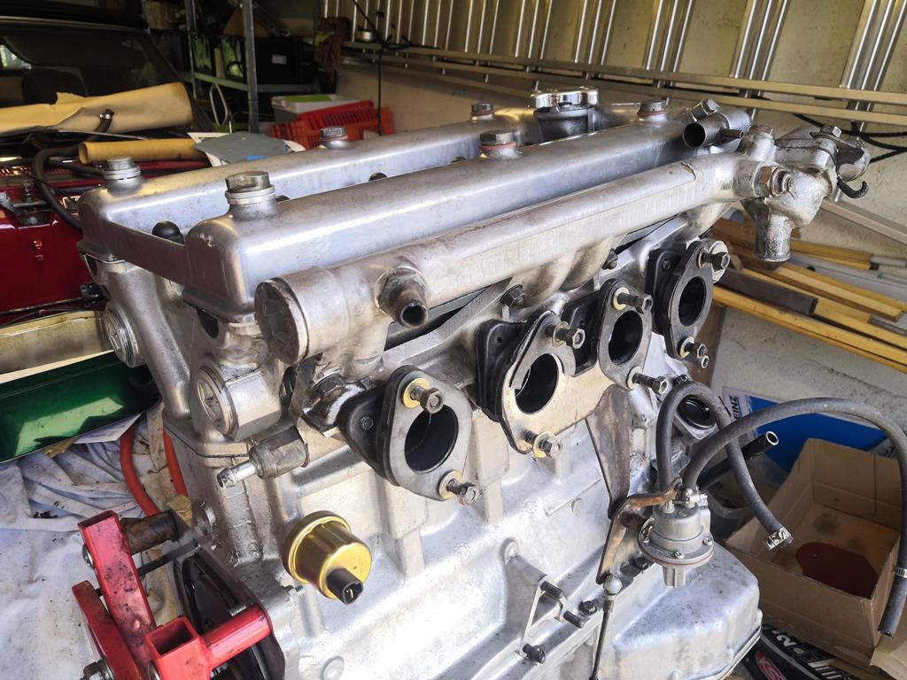

Puis retour sur le moteur, avec l'installation de la pipe d'admission et de son joint neuf, ainsi que les supports moteur neufs.

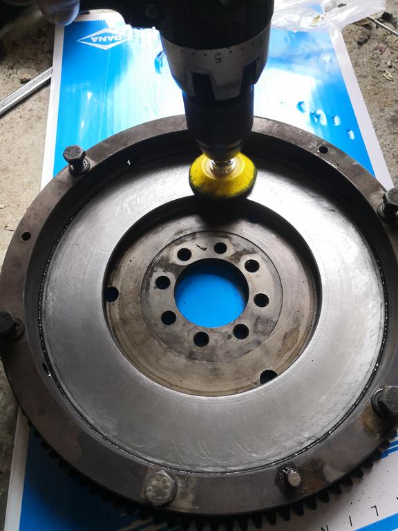

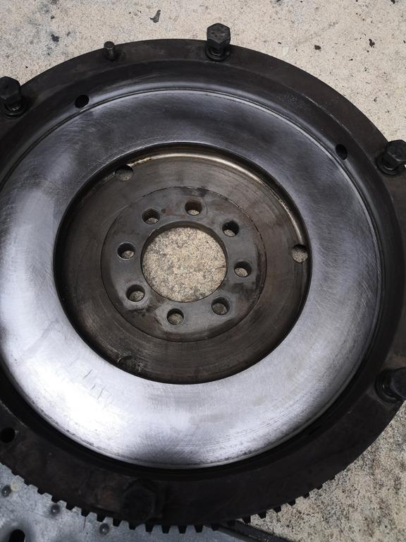

Vu qu'il va bientot pouvoir descendre de son support, ca va bientot être le tour du volant moteur. Il n'est pas super beau avec pas mal de craquelure et traces de frottement. Donc j'ai passé un petit coup dessus histoire d'atténuer tout ca
Le résultat n'est pas parfait, mais je pense que ca sera suffisant. On voit encore les fêlures.

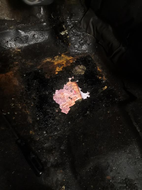

Installation du nouveau cable de compteur. Un peu galère de sortir l'ancien pris dans le mécanisme de chauffage. En routant le nouveau sous la voiture, je vois la protection thermique sous caisse qui part en lambeaux. Donc dépose de celle-ci et la c'est le drame :ouin:

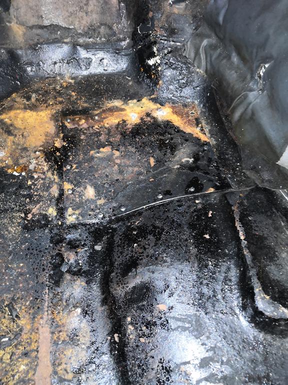

Trou dans le planché, rebouché à la tole et aux rivets :evil:
Une vue de l'intérieur une fois l'isolant phonique dégagé
Et tole enlevée
Italienne :DD
Bon, c'est à un endroit qui ne se voit pas et j'ai déjà une tole pré formée, donc je m'occuperai de régler ca.
Du coup, j'ai sondé le reste du planché conducteur, et ras, c'est le seul endroit qui a été bricolé

Oui, il y a pire, mais c'est jamais le genre de chose qui fait plaisir de trouver :mrgreen:
Messages : 2750
C'est certain !
Surtout qu'ils ont fait l'effort de gratter, peindre, faire une plaque... ils auraient pu la souder !

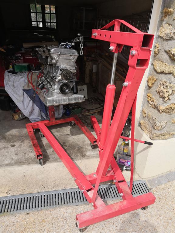

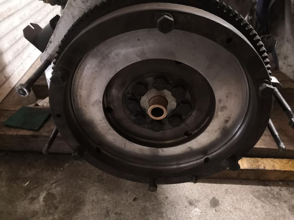

C'est toujours un peu galère de descendre un moteur du support d'atelier, surtout avec le peu de hauteur sous plafond que j'ai, mais ca ne s'est pas trop mal passé. Et quel plaisir de le voir enfin autonome :mrgreen:

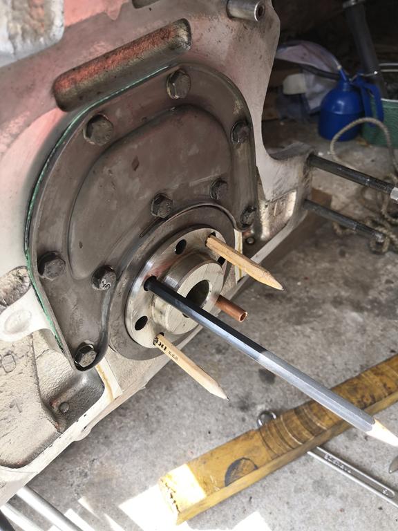

Ca permet de s'attaquer à l'espace volant moteur qui était inaccessible avant ca. Dépose du cache au dessus du vilo pour poser d'un joint neuf. Vu l'emplacement, j'ai rajouté un peu de joint silicone pour éviter toute mauvaise surprise :lol:
Installation du joint spi de vilo puis on peut s'occuper de reposer le volant moteur. Pour éviter de galérer à remettre les vis, j'ai fait un petit bricolage
les vis ne prennent pas directement dans le vilo, mais dans 2 demi cercle qui sont derrières, et donc inaccessibles :mad: Pour eviter de qu'elles ne bougent et rendent galère de trouver le filetage, j'ai installé des guides :mrgreen:
Le voila en place avec la douille de guidage de nez de boite en attente
Je n'ai pas encore serrer tout ca, car j'aimerai mettre un peu de loctite bleue sur les filets, pour éviter tout passage d'huile. Pour éviter le déblocage, il y a des languettes d'arret :wink:

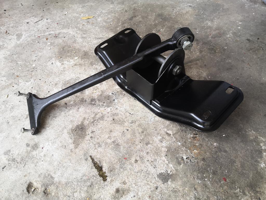

Dans les autres bricoles, j'ai fait un peu de propre. Support de boite et support de carbu, avec au passage un silentbloc neuf.

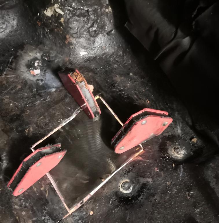

Et pour finir, j'ai attaqué le trou du plancher :evil:
Un peu trop d'espace entre les deux, mais j'ai fait une première passe de soudure, pas joli joli, mais ca fera le job. Je pense que je n'avais pas découpé assez large le plancher et la tole n'était pas saine partout, ca complique la soudure :mrgreen:

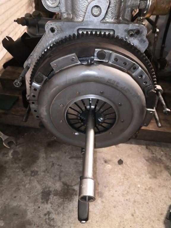

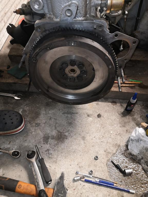

Sur le moteur, j'ai remonté le volant moteur avec un coup de frein filet et un serrage au couple, puis installation de l'embrayage neuf
Pour ensuite m'apercevoir que l'entretoise moteur/boite ne peut pas se monter une fois le VM installé :mrgreen:
Donc déposé et repose de tout ca :mad:
On voit l'entretoise ici avec la forme pour laisser le démarreur.
Au final, j'ai remonté le VM tel que, j'espère que ca ne posera pas de problème. Il n'y avait aucun symptome avant démontage, donc je me dis que ca devrait le faire.

Tel quel, tu veux dire sans frein filet la deuxième fois ?
Ça ne doit pas poser trop de problèmes, mais est-ce que les vis donnent dans le carter d'huile là dessus ? Si oui, ça vaut le coup de recommencer (oui, désolé) pour prévenir une fuite d'huile de plus.
Messages : 4004
Non, tel que au niveau du surfacage, je ne l'ai pas amené à rectifier. J'ai remis du frein filet la 2e fois aussi, pour justement éviter les problèmes de fuite d'huile.
Messages : 2750
D'accord ! Je ne sais pas si les anciennes sont plus sensibles mais je n'ai jamais remplacé un monomasse au travail, y compris certains qui étaient bleus et craquelés, sans problèmes pour l'instant. Donc ça doit le faire !
