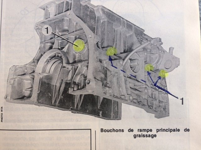

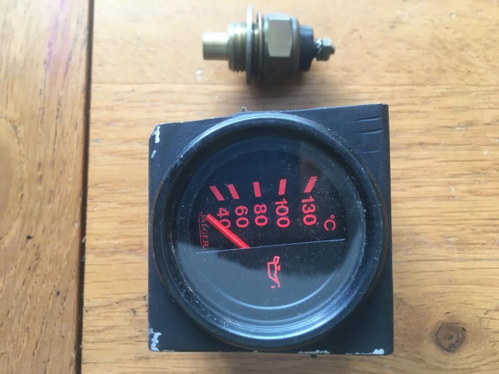

Voici le capteur et l'indicateur de température d'huile.
La tôle autour c'était pour le fixer sous le tableau de bord à gauche
et contre le boitier des commodo.
Le capteur se visse à la place d'un des trois bouchons vissés, disponibles, qui sont
sur le circuit d'huile du bloc.
