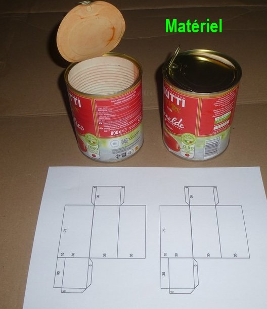

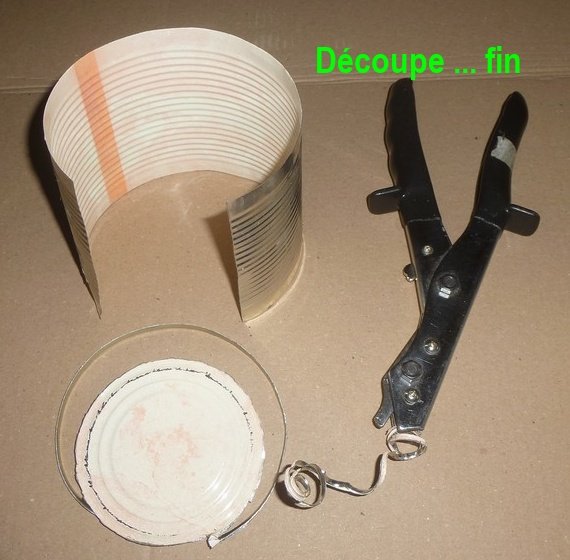

Et depuis que j'affirme que ça peut le faire avec une boîte de conserve, sans l'avoir vérifié, je me disais, que je devrais essayer, juste pour voir...
Et justement en passant par la cuisine, j'avise deux boîtes de conserves prêtes à partir au tri.
Je demande gentiment si je peux ... -il y a des endroits où il faut se montrer respectueux- pas de problème, je récupère les boîtes.
L'aimant colle, elles sont bien en tôle de fer.

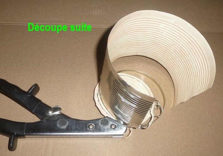

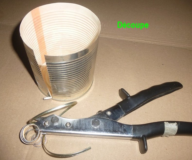

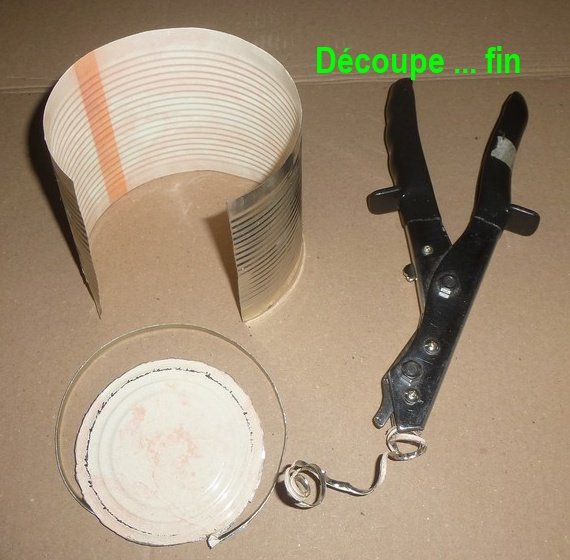

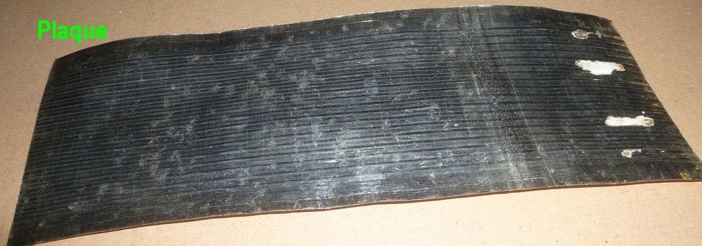

Donc, au travail, la découpe: Le matériel.
La découpe: Et la plaque obtenue entre marteau et enclume. Bien je mets la suite dans le message suivant.

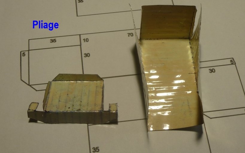

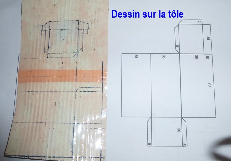

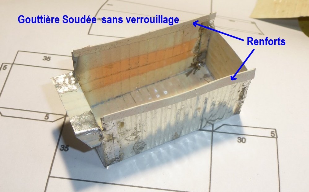

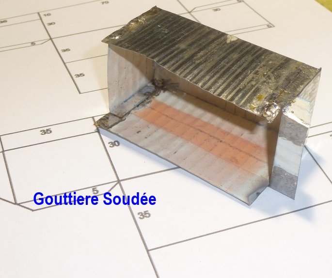

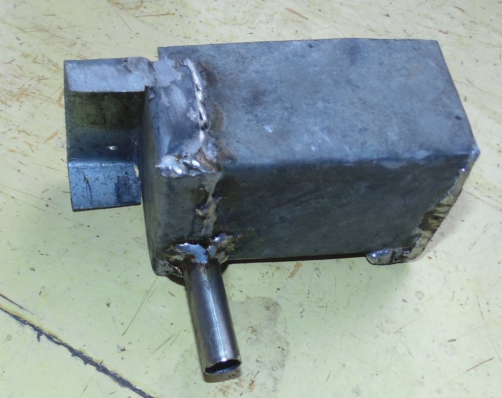

La suite des travaux se complique, car la boîte ne me permet de dégager une largeur de 105mm et il me faut avec mon déplié, 110mm, donc je modifie mon dessin.
J'ai changé l'orientation et modifié la pièce de fixation.
Voilà ce que cela donne plié.
Et soudé: Et après renforts: Bon, pour le soudage, pas de difficulté particulière, il suffit de meuler la tôle pour enlever peintures et vernis, faisable au papier de verre fin ou à la mini disqueuse ou meuleuse genre "Dremel", c'est comme on peut. Et puisque nous sommes en pleine débauche publicitaire -j'ai omis de citer la marque Italienne qui a vendu la boîte-, j'ai utilisé pour la soudure un fer "Express" de 100W et un peu de soudure électronique.
Ça avance bien, mais il reste la fixation et le tube d'évacuation.
Pour le tube on peut acheter du tube laiton en Quincaillerie ou magasin de bricolage. Ou bien en récupérer sur une épave... canalisation hydraulique ou de freinage ... je vous laisse faire le test.
Sinon, mais on va le voir dans le prochain article.

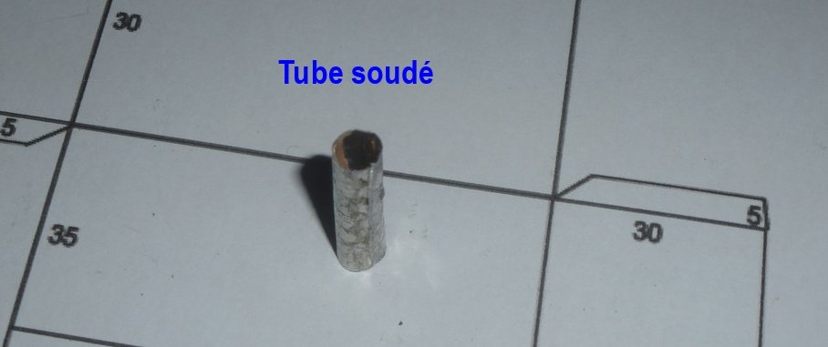

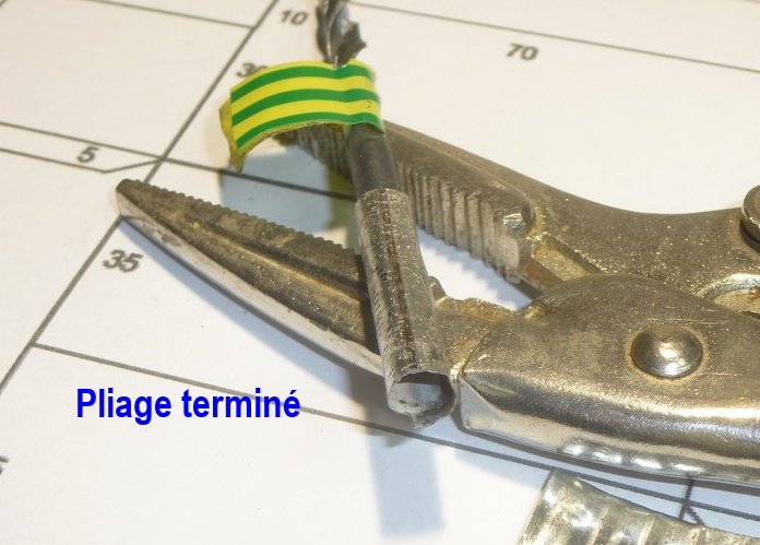

Je disais, le tube...
Bien, la solution, c'est de le faire: Et on plie: Et voilà le tube soudé: Donc, je confirme, la gouttière est tout à fait réalisable avec une boîte de conserve, quelques outils et un peu de patience.
Et il faudra passer un peu de peinture ou vernis pour ralentir l'oxydation.
Je ne sais pas si je vais la finir tout de suite, il reste à faire la fixation et à souder le tube...
Cordialement.
Astronaute.

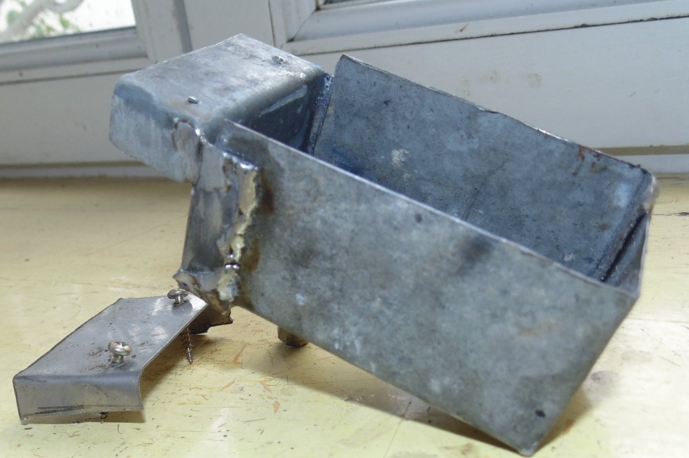

Sinon, je pensais à la fixation de la gouttière, et là, le doute, ce dessin marche pour mon 2 qui a une barre de commande de l'axe de 5mm x 20mm.
Mais pour le deuxième montage des Espaces 2 plus récents la barre fait 6mm x 24mm. Et n'ayant pas accès à ce montage, je crains de devoir réduire le décalage à gauche de la gouttière à moins de 5mm, donc plus de fixation avec les deux vis.
Je pense à divers montages, avec une vis à droite, ou même à travers la barre de commande de l'axe, un trou de 3mm ne devrait pas poser de problème, mais ça fait une version par montage.
Enfin, à force de retourner le problème en tout sens, je me dis que la solution, c'est de remonter la gouttière sur la barre de commande de 2 cm.
Le bac serait plus petit, 50mm au lieu de 70mm, donc économie de matière et on pourrait rester à 5mm de décalage à gauche, sans toucher le boîtier de ventilation - à vérifier-.
Donc la seule différence serait au niveau des cales gauche et droites 5 ou 6mm en épaisseur et 6 ou 10mm de largeur à droite.
Soit en résumé, cale gauche 5mm de large par 5 ou 6mm d'épaisseur et à droite 10 ou 6mm de large par 5 ou 6mm d'épaisseur.
Et tout le reste serait identique.
Voilà le dessin correspondant:

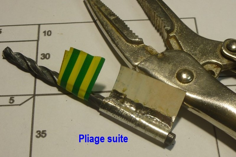

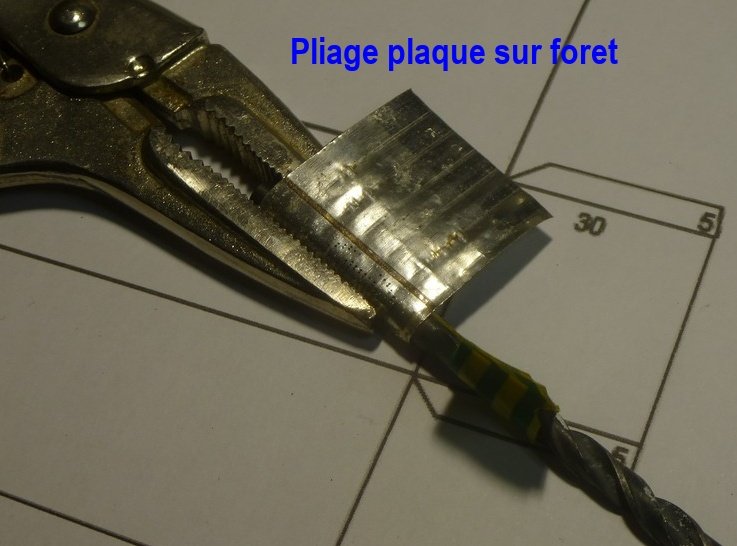

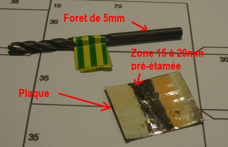

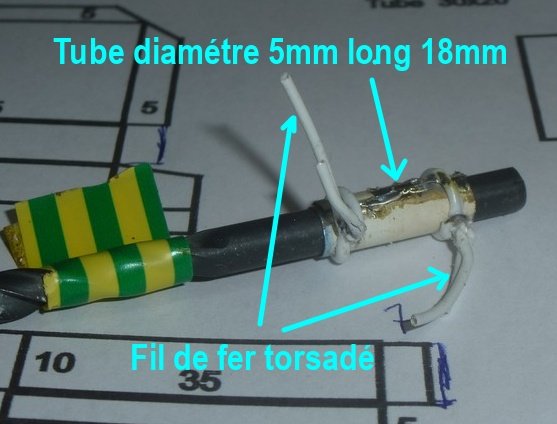

Une précision à propos du tube, 30mm de long et 20mm en déplié.
Pour un tube de 5mm, le déplié, fait naturellement ΠxD ( Pi x D) soit 5mm par un peu plus de 3 égale 15-16mm, on ajoute 4mm pour le rabat de soudure et on a 20mm.
Il est plus aisé de prendre une longueur supérieure à 20 pour faciliter le pliage autour du foret et de couper quand c'est enroulé.
Il faut avoir pré-étamé au préalable les plages qui seront soudées.
Et pour les maintenir en place bien serrées autour du foret, on utilise du fil de fer torsadé à deux endroits, puis souder.

Je n'ai pas mis de photo au sujet du tube et des fils de fer.
En même temps, je me demandais si on pouvait faire un tube plus court.
La réponse est oui, et ce en quelques minutes.
Cordialement.
Astronaute.

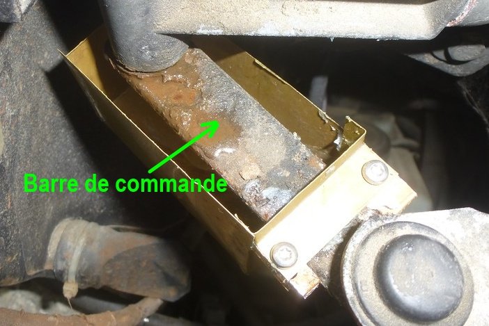

Non, je n'ai jamais eu ce cas, mais j'ai rarement en dessous de -2, en température.
Ma gouttière fonctionne toujours, au bout de presque quatre mois, mais pas de vrais gel.
Sinon, je vais convertir la gouttière v3 en boîte de conserve en 50mm de long, pour une barre de commande d'axe d'essuie glace de 6x24mm, si tu as un Espace 2 TD de 1997, ce doit être ton montage.
Sur la photo, c'est la mienne barre de 5x20mm.
Je voudrais bien tester ce dessin, mais je n'ai pas d' Espace avec ce montage.
Donc, je te propose de jouer les cobayes -enfin ton Espace- pour la tester dès que je l'ai finie.
Si tu est d'accord, on verra les modalités en MP.

Bien, cela fait six mois que la gouttière est en place.
Et elle fonctionne toujours.
Il a pourtant plu plus que d'habitude au cours de ces six derniers mois.
Je pense que ce concept est valide.
Si un événement se produisait, je ne manquerais pas de le signaler.

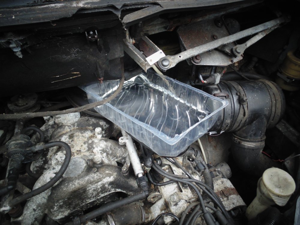

Hello j'ai fait avant hier ce récipient avec du plastique et posé aujourd'hui est -ce suffisant ce que j'avais pu remarqué que l'eau coule le long du fer plat, le récipient de 70 mm ne vas pas au bout.

Je pensais que mes schémas et photos étaient assez clairs. Pour ma part, le système fonctionne depuis un peu plus d'un an sans problème.
On voit sur les photos et schémas, que la partie vers l'avant (de l'Espace) et vers le caisson de ventilation doit être 5mm au dessus de la barre de commande, c'est ce qui empêche l'eau de passer au dessus et l'oblige à rester dans le bac.
Pour les 70 mm de long, je pense que 50 suffiraient, mais comme ça marche bien comme ça, je ne l'ai pas testé.
Sinon, qui d'autre a essayé d'un faire une ? Et comment cela c'est passé ?
Si vous pensez que ma description n'est pas assez claire, je peux essayer de l'améliorer.

J'avais essayé avec du zinc de gouttière de faire justement une gouttière en dessous et d'évacuer ça avec un tuyau.
Mais les vibrations ont pété mes soudures plomb et j'ai perdu la partie tuyau !!!

J'en ai fait 3 modèles diffèrent sans résultat le dernier le voici ci dessous long 65 mm l 30 mm il fonctionne pas quelle est l'erreur que je fait?
Je vous en met ci dessous une fabriquer en plastique en condition et il fuit gouttelette en bout grave cet axe facile un litre par jour
Elle a cassé quand j'ai actionner l'essuie glace

pourquoi ne pas faire un déflecteur fixé au moteur, qui emmene ce qui coule ailleurs ?
cela me parait plus simple que de vouloir récupérer juste sous l'axe de l'essuie glace.

Oui c'est mon idée car j'y arrive pas avec ce truc qui se déplace avec le fer plat trop a proximité du boitier chauffage.
