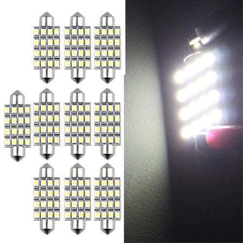

l'espace a écrit :que pensez vous de les passer en led pour n'avoir plus des pb de filament ou mauvais contact du ampoule ?
Ça ne sert à rien contre les faux contacts et c'est à éviter sur les optiques car les leds n'ont pas la même intensité lumineuse ni la même diffusion.
Je viens d'installer ces ces ampoules navettes led trouvées sur Amazon à un prix dérisoire
Verdict, ça marche très bien par contre ça fait mal aux yeux de regarder ça en direct même en plein jour donc certainement plus efficace que son équivalent filament, et la disposition des leds (variable selon les modèles) n'exploitera pas ou mal les optiques conçues pour fonctionner avec un réflecteur. Par ailleurs, il faut aussi se méfier de la teinte: j'ai testé une ampoule blanc froid sur un répétiteur de cligno: la lumière bleuté comme du xénon donne un orange fade et ne rend pas du tout aussi bien qu'une ampoule classique.
J'ai mis ça pour l'éclairage intérieur et celui de la plaque d'immat mais je déconseille fortement de s'en servir sur des optiques dirigées vers les autres usagers. Il faudra attendre des modèles homologués en terme de flux et d'intensité pour ça.
