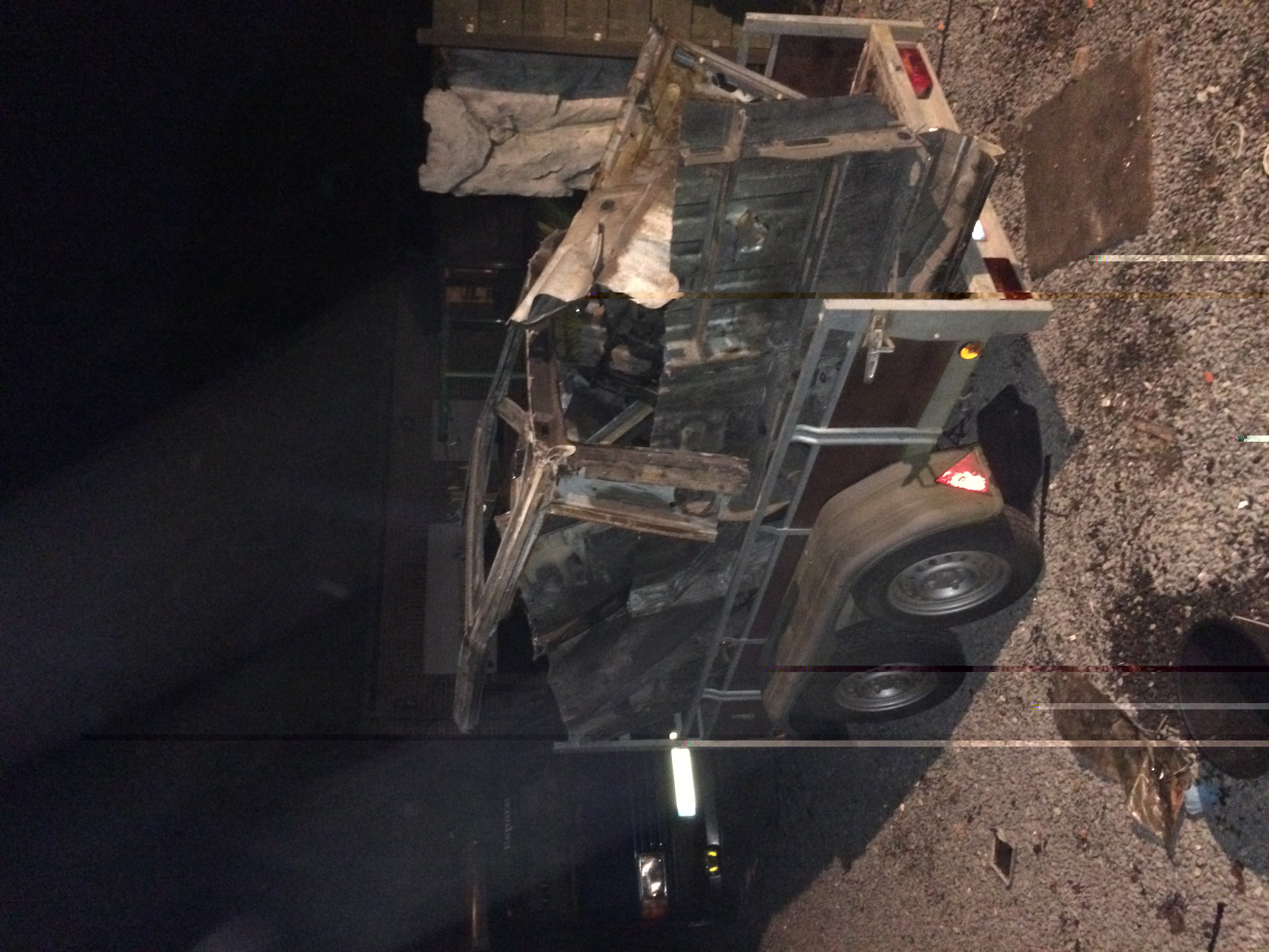

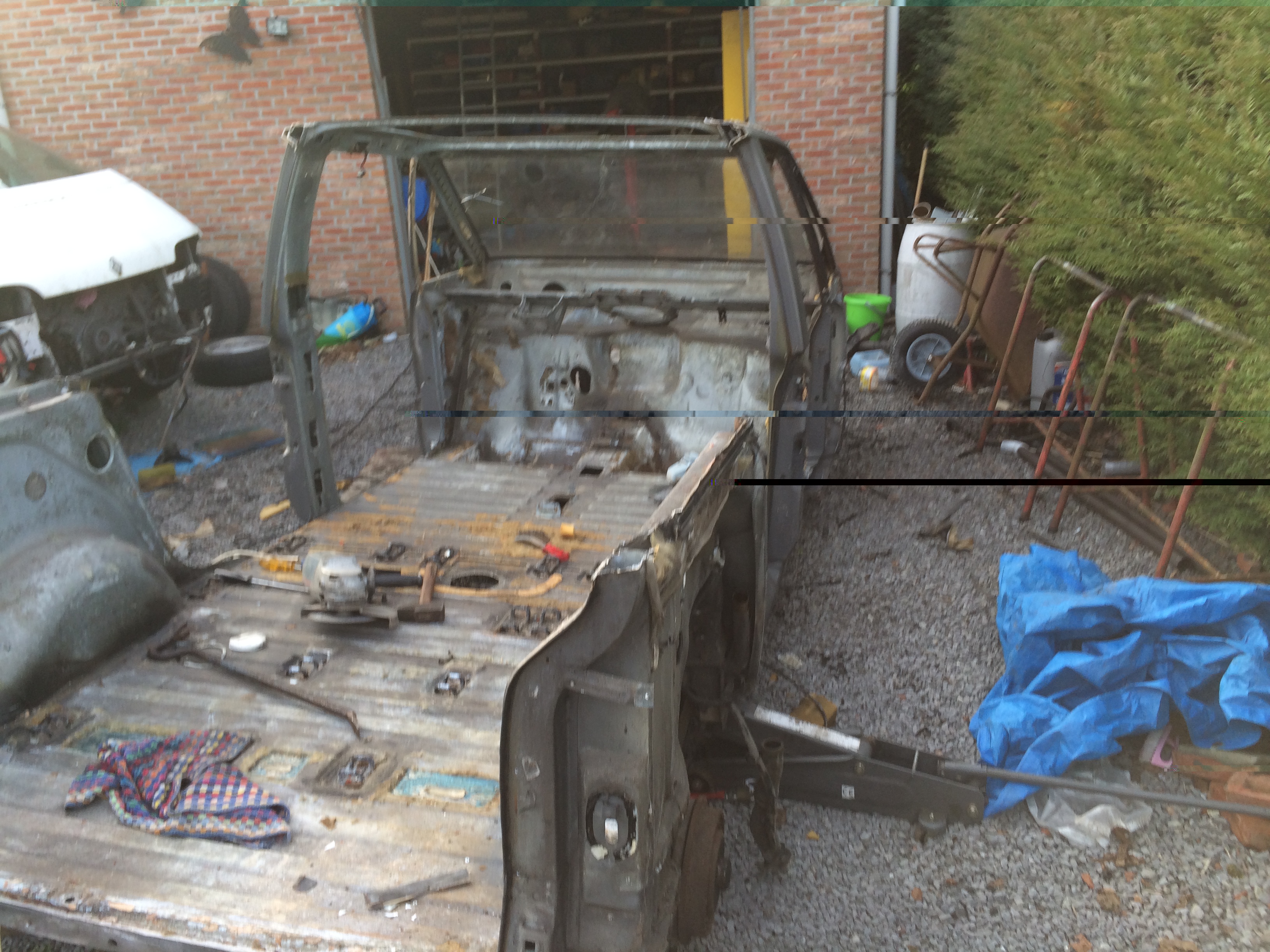

Re: démarrage impossible
Cet aprem' , nous avons donné le coup de grace :
Façon pick up
Façon pick up
Ça coupe...
Ça coupe...
Ça coupe...
Ça coupe...
HULK
HULK
Comme ça, c'est plus facile !

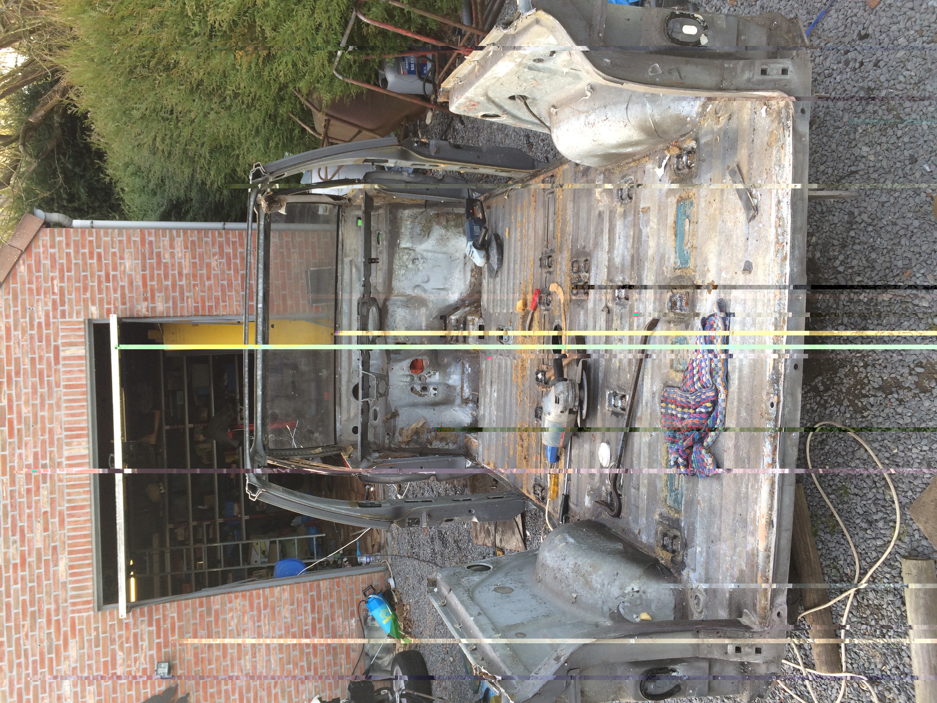

Suite
Direction le ferrailleur !
