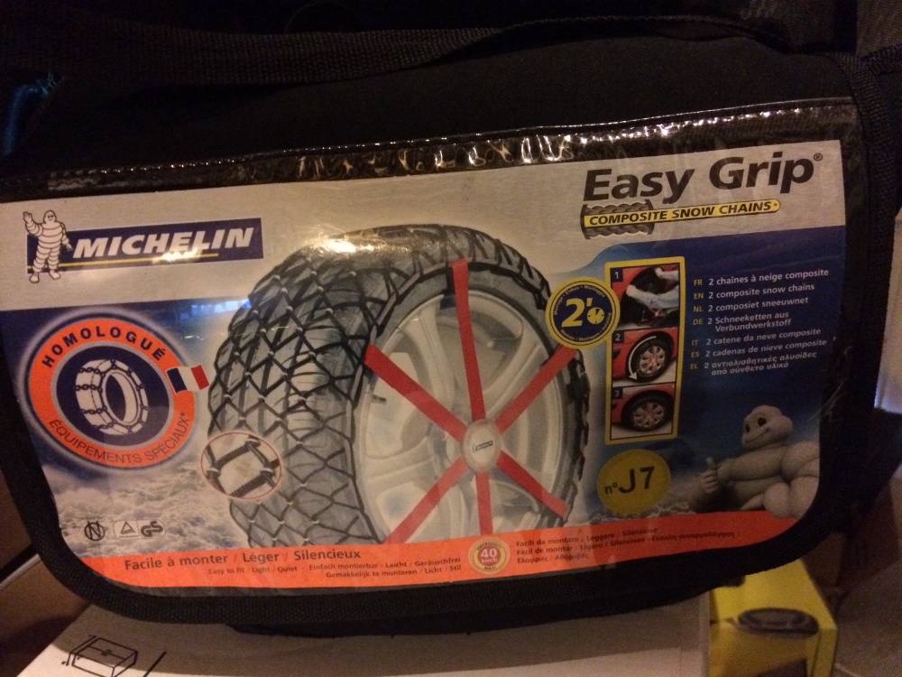

je vais voir pour des chaines, là, on est plusieurs à en parler, sans pourvoir se souvenir de la date des dernières chutes de neige ayant gêné la circulation... près de la mer, il fait toujours plus doux qu'ailleurs !
Merci de vos avis, comme le dit Pete, çà ne coûte que 6 euros ...et c'est facile !
