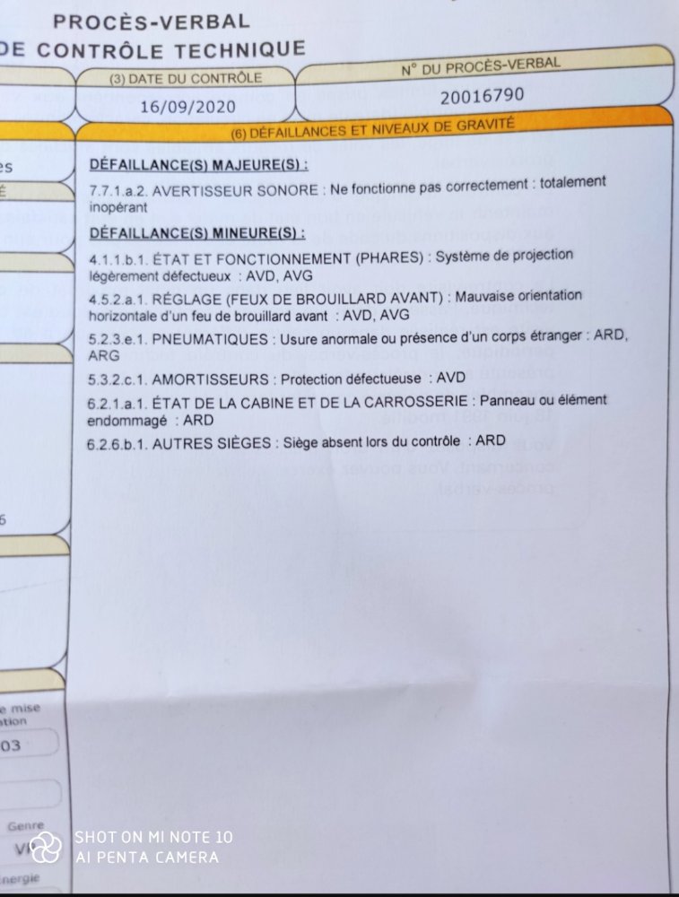

Salut, les défauts mineurs n'empêchent pas que le CT soit OK. Regarde le mien :
Ma voiture n'était pas passée au ct car le klaxon était en panne, et uniquement pour ça. Les autres défauts n'empêchent pas d'avoir le ct OK. Et il y a la ligne siège absent lors du contrôle et ça passe en défaut mineur.

D'où ma demande d'une image du CT, pour voir si c'est vraiment la raison de refus du CT .
