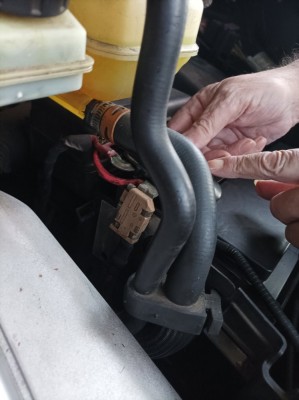

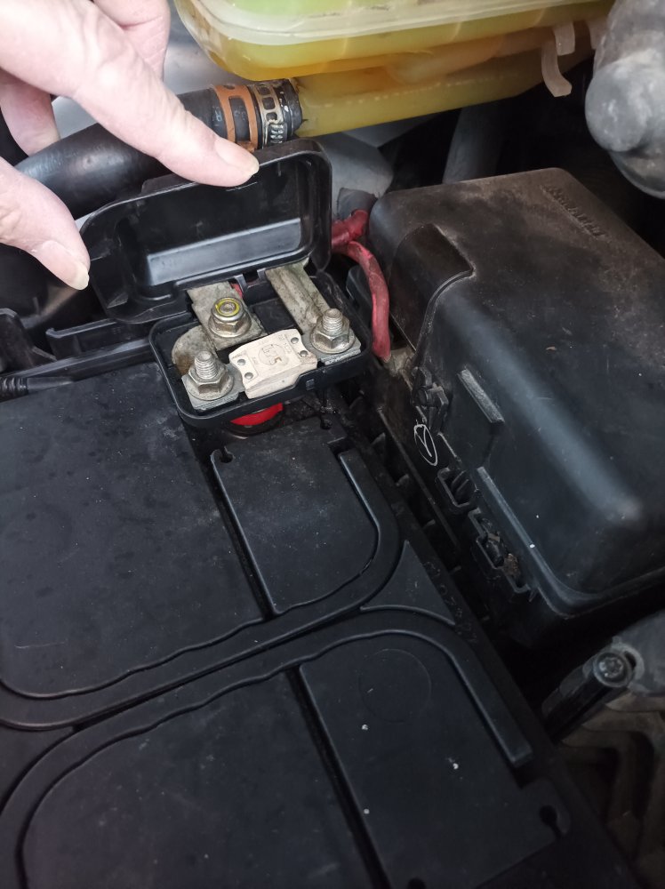

Voilà mon problème mon père a dépanné une personne en mettant les câbles directement sur les cosses de la batterie et depuis plus de tableau de bord il roule bien j'ai les feux les clignotants et tout mais rien au tableau de bord tout éteint 🫤 j'ai testé le fusible blanc sur la cosse+ il est bon ! Alors voilà je voulais savoir si le truc marron sur la cosse c'est un fusible aussi que je dois tester ou si le problème est plus grave ? Merci pour vos réponses 👍

Il se peut que ce soit la classique panne du tabeau de bord. Il faut alors le déposer et faire remplacer quelques composants. On trouve pour 100 à 150€ des personnes qui fond ca.
Un peu surprenant que ca arrive en même temps que le dépannage, car c'est plutot un problème de soudure sur la carte électronique. Sinon il y a peut être un fusible dédier, regarder sous la petite boite à gant gauche.

Oui les cosses bien mises et il n'y a jamais de questions bêtes quand on cherche une panne lol car effectivement on peut oublier un de faire un truc bête 🤭 côté fusible je ne sais pas comment démonter le marron 🫤
