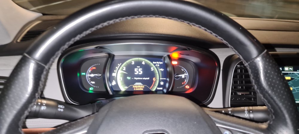

Bonjour les copains.
Je me pose cette question sans rentrer dans la politique !
L'ethanol est il toujours rentable ? ou non ? quand je vois l'essence à 1.54 et l'ethanol à 0,93cts avec les 20% de surconsommation ( l'essence baisse mais l'ethanol monte)
Exemple bête avec l'essence je fais dans les 750km sp95
Plus ou moins 7,2 l au 100
Avec l'ethanol 550km maximum plus ou moins 9,4 l au 100
Cela vous paraît raisonnable de rester avec ma cartographie éthanol ou je repasse au sans plomb
Sur ces Exemple je parle de ma talisman 1.6 tce 200 reprog E85
De plus que sur cette voiture j'ai un soucis intermittent avec Anti pollution à contrôler ( déjà présent avant la reprogrammation ethanol) qui nécessite une mise à jour du calculateur de temps en temps

Re: [Discution ethanol] Rentabilité du super ethanol E85 à se jour ? Qu'en pensez-vous VS sp95 E10
